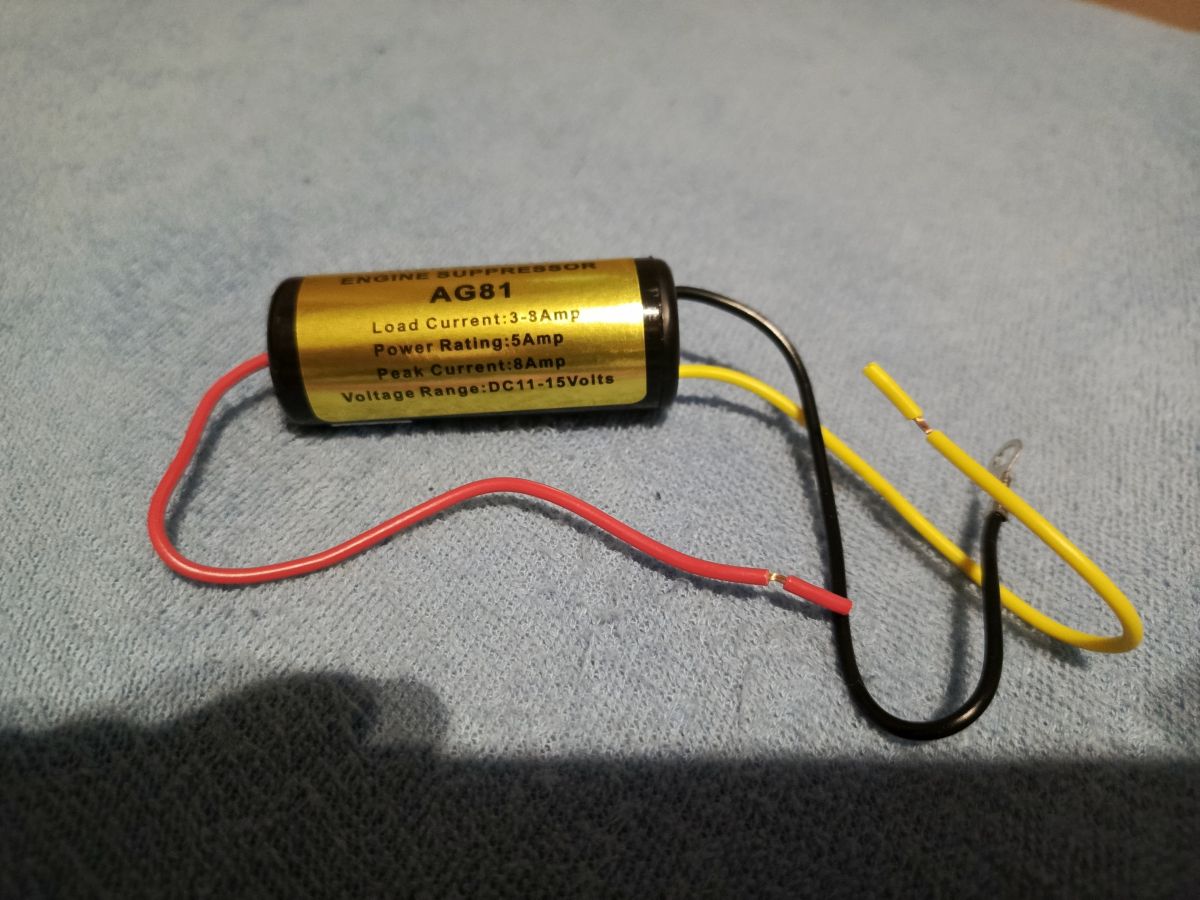

    Kupiłem takie cudo , tylko nie dostałem instrukcji i teraz mam zagwostke jak to podłączyć
    Reduktor zakłóceń AG81 z kolorowymi przewodami na tkaninie.

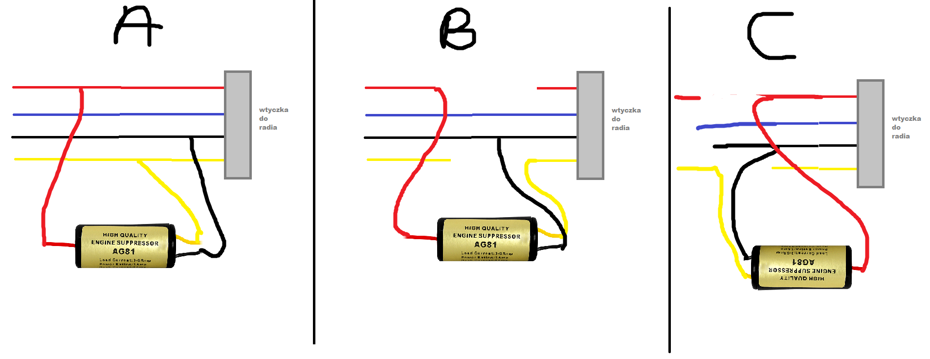

    Znalazłem w internecie taki schemat ale chcę dopytać żebym nie odwalił ... Tzn jak idzie czerwony przewód z instalacji do kostki mam go przeciąć i to wstawić ?
    Schemat podłączenia filtra 15V 8A z różnymi przewodami
    Trzy schematy podłączenia z tłumikiem silnika AG81

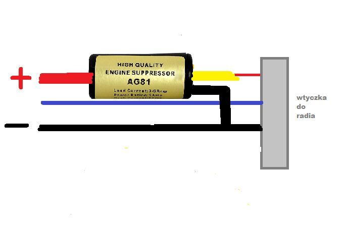

  • #4 21089888
    pszczyna
    Poziom 30  
    Przecinasz zasilający i od strony zasilania podłączasz czerwony a żółty do odbiornika - radio , czarny do minusa bez jego przecinania.
  • #5 21089900
    maciekchn
    Tak jak na B ?

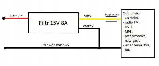

    Poziom 30  
    Tu Schemat podłączenia filtra przeciwzakłóceniowego do radia samochodowego
