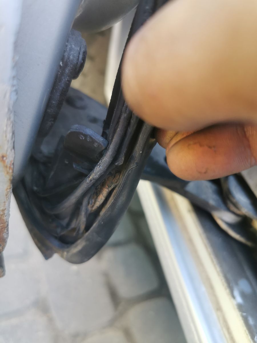

    Witam. Mam problem z suwanymi drzwiami w VW Transporterze T5 Multivan. Otóż po podłączeniu VCDS odczyt błędów wykazuje błąd 02366 - ochrona przed zakleszczeniem 011 - przerwa w obwodzie. Wiem, że do uszczelki idą dwa przewody koloru zielony i biały. Nie widać nigdzie, by były przerwane. Następnie wchodzą w uszczelkę, czy w miejscu uszczelki poniżej zdjęcie winien być jakiś czujnik? Ewentualnie w którym miejscu się znajduje? Czy jest możliwość zasymulowania wyżej wymienionego czujnika? Jaką winien mieć oporność? Czy ktoś z forumowiczów przerabiał już ten temat i mogę prosić o radę. Objawem błędu są niedziałające drzwi przesuwane.
    Zbliżenie na uszczelkę w drzwiach suwnych VW Transportera T5. Widok na krawędź drzwi suwanymi VW Transporter T5 Multivan z widocznym mechanizmem połączeniowym.

    Domniemam że drzwi są otwierane elektrycznie więc żeby działały czujnik musi być sprawny, jeśli działanie tego czujnika jest zero-jedynkowe to możesz zastosować sobie jakiś mikro-styk żeby informował elektronikę kiedy drzwi są zaryglowane a kiedy nie są
    Jeżeli nie ma możliwości zastosować innego pozostaje oryginał zakupić, myślę że nie tanio to będzie ale będzie działać

    A czy koledzy wiedzą, na jakiej wysokości znajduje się ów czujnik i na jakiej zasadzie działa? Jaka winna być oporność? Nie widzę możliwości zastosowania mikrostyku. Widziałem ten filmik, ale wszystko jest tam już zaklejone i nic nie widać.
