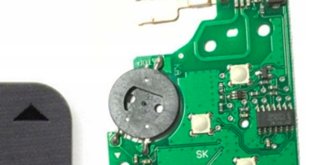

    Dzień dobry,
    Mam dużą prośbę, czy ktoś może mi podpowiedzieć co było wlutowane w zaznaczone miejsce na zdjęciu (rezystor, kondensator?).
  • #2 21080969
    drunek
    A czy coś tam kiedyś było, czy po prosto zobaczyłeś że teraz brakuje? Co się w ogóle z nim dzieje?
  • #3 21080975
    klm787
    Poziom 35  
    LKOT napisał:
    co było wlutowane w zaznaczone miejsce na zdjęciu ( rezystor, kondensator?).
    Wygląda na to, że był tam rezystor.
    Zdjęcie płytki drukowanej z widocznymi elementami elektronicznymi, w tym rezystorem.
    Chyba jedyne dostępne zdjęcie z sieci.
    Dalsze powiększenia nie mają sensu, ale widać ciemny element, takie jak rezystory obok.
  • #4 21080983
    LKOT
    Poziom 8  
    Był tam rezystor ale nie wiem jaki, ze zdjęć z sieci nie można odczytać. Auto się otwiera, ale czytnik karty nie czyta.

    #5 21081006
    balonika3
    Tu jest lepsze zdjęcie. LinkJak dla mnie, to rezystor 45k albo 65k.

    Potrzebny dobry fachowiec i jeżeli "nie czyta karty" to najprawdopodobniej odłączyła się ta duża czarna cewka nie ma kontaktu z resztą obwodu karty (zimny lut?), najczęstsza przyczyna awarii tych kart. Jak nie masz gdzie naprawić (jak pisałem, potrzebny spec), to tu ci naprawdę naprawią naprawdę solidnie, wystarczy wysłać kartę, wiem z własnego doświadczenia...

    Brak rezystora poniżej cewki odczytu karty i temu nie działa. Lewy dolny róg. 0 ohm lub zworka.

    Ok. Bardzo dziękuję, ale brak jeszcze jednego zaznaczyłem na zdjęciu powyżej i nie wiem jaki tam mam wlutować?

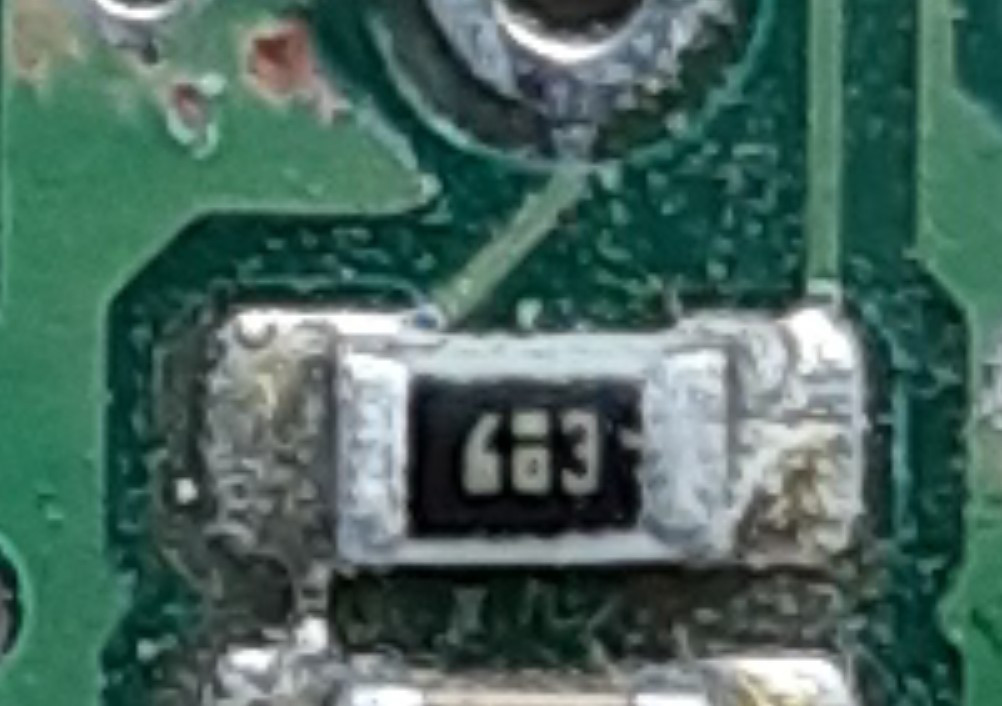

    Dziękuję link jest ale ta wartość to wg. mnie 683 ???
    Nie mam najlepszego wzroku, używam okularów. Zdjęcie też nie jest najwyższych lotów. Jeżeli jest tam 683, to jest to rezystor 68k. Jednak to 8 coś mi się nie widzi.

    Niestety, więcej nie pomogę. Mogę tylko podpowiedzieć, co jest powszechnie wiadomo, że trzecia cyfra określa ilość zer po dwóch poprzednich, a całość wyrażona jest w omach.

    To może być 68K, lub 60K
