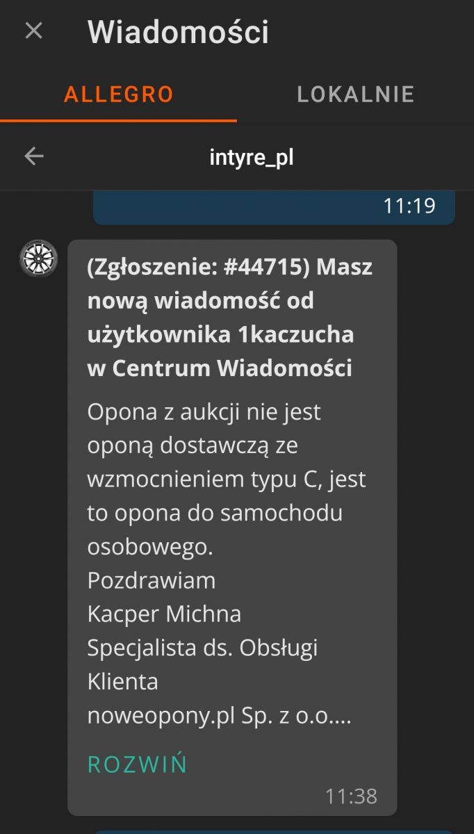

    Zadałem takie samo pytanie, jak w tym temacie, sprzedawcy na allegro, posiadającemu w ofercie te opony. Odpowiedź co prawda nie jest bezpośrednia, ale brzmi tak:
    Zrzut ekranu z wiadomości na Allegro od użytkownika intyre_pl dotyczącej opony.
    @kortyleski co sądzisz o tej odpowiedzi

    A komu bardziej ufasz, przypadkowej osobie z internetu czy doradcy, który przynajmniej z założenia powinien być przeszkolony z udzielania informacji z tego co sprzedaje? Już sama amortyzacja zawieszenia w przyczepie typu SAM jest zazwyczaj inna niż w samochodzie przez co może opona mieć o wiele więcej do zniesienia.

    Zaleca się "C" bo większość przyczepek jeździ czasem przeciążonych. Jak nie zamierzasz przekraczać DMC sowiej to praktycznie każde samochodowe opony wystarczą.
