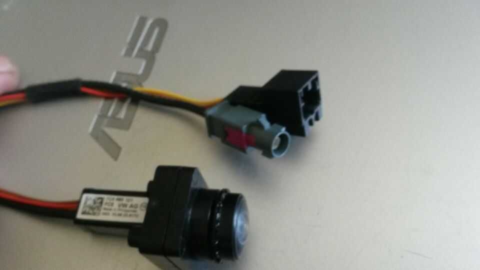

    Witam;)
    podłączyłem oryginalną kamerkę VW w istniejącą wiązkę do radia 7C0035869D w VW Crafter 2022r 2,0tdi manual
    lecz ono jej nie widzi :(
    Ktoś podpowie jak zmienić kodowanie i w którym module żeby to zadziałało?

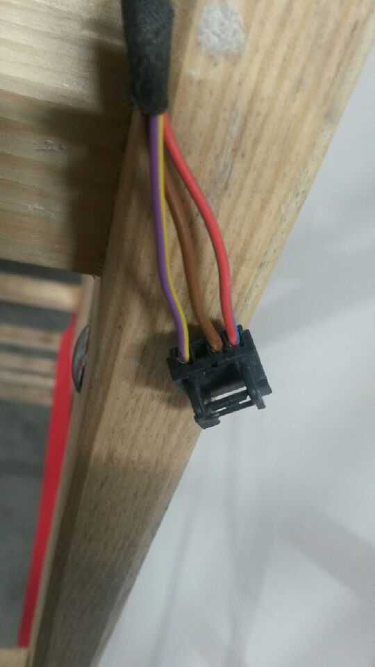

    toshimin
    nr radia podany a antena to 7C0980121
    dodam że zasilanie na przewodach jest (masa i +) oraz po włączeniu wstecznego +12v na trzecim przewodzie
    Na ekranie radia zero zmian przy włączeniu wstecznego, gdyby była uszkodzona kamerka podejrzewam że byłby czarny ekran.
    Kamera cofania z przewodami i złączami na tle laptopa.
    Zbliżenie na złącze z trzema przewodami: fioletowym, brązowym i czerwonym, na tle drewnianej powierzchni.

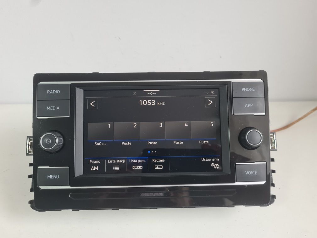

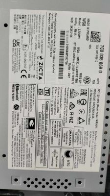

    k45i89o98j66
    Numer mi nie potrzebny tylko zdjęcia tego radia z nalepkami i panel podłączenia oraz model kamery i jak masz to podpięte.
    To takie?
    Zdjęcie radia samochodowego z wyświetlaczem, przyciskami i pokrętłami.
    Tył radia samochodowego z widocznymi złączami i etykietami.

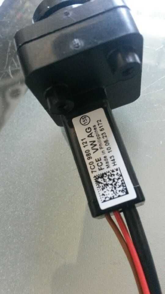

    k45i89o98j66
    A model kamery i zdjęcie jak podpięcie wygląda?
    Słabo widać tą nalepkę na kamerze zrób na nowo foto.
    Kamera z podłączeniem i niewyraźną nalepką na obudowie.
