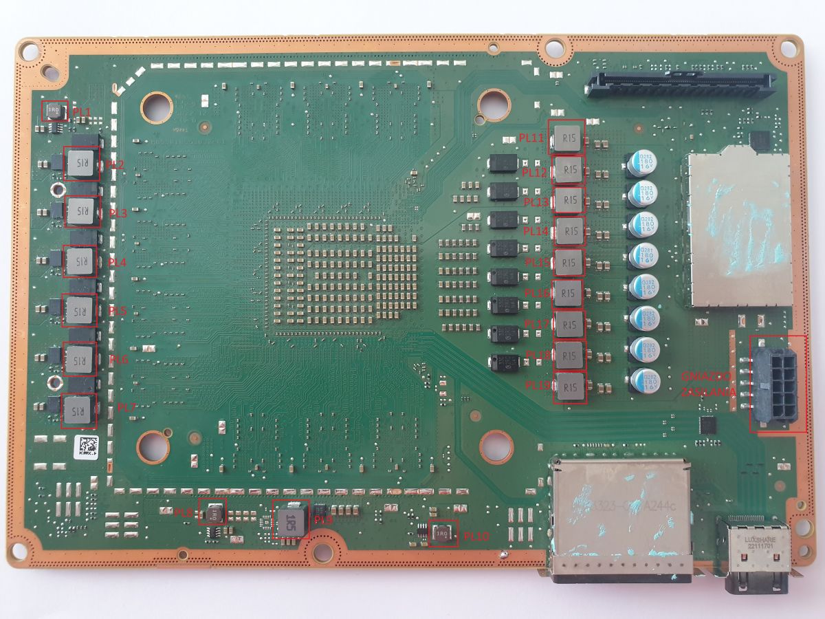

    Napięcia na cewkach (po włączeniu) i rezystancja do masy (wyłączony). Z uwagi na brak oznaczeń na laminacie, cewki zaznaczyłem numerami na zdjęciach.
    Płyta pierwsza
    PL1 - 1,1V, 13,57K
    PL2 - 3,29V, 40K
    PL3 - 5,1V, 48K i rośnie
    Gniazdo zasilania: 11,97V
    Płyta druga (APU)
    PL1 - 6V, 13,57K
    PL2 - na sekundę 0,26-0,9V, 21
    PL3 - na sekundę 0,26-0,9V, 19
    PL4 - na sekundę 0,26-0,9V, 2
    PL5 - na sekundę 0,26-0,9V, 2
    PL6 - na sekundę 0,26-0,9V, 19
    PL7 - na sekundę 0,26-0,9V, 21
    PL8 - 0V, 35K
    PL9 - 0,26V, 4,3K
    PL10 - 0V, 75,6K
    PL11 - na sekundę 0,26-0,9V, 6,8
    PL12 - na sekundę 0,26-0,9V, 6,8
    PL13 - na sekundę 0,26-0,9V, 0,6
    PL14 - na sekundę 0,26-0,9V, 0,6
    PL15 - na sekundę 0,26-0,9V, 0,6
    PL16 - na sekundę 0,26-0,9V, 0,6
    PL17 - na sekundę 0,26-0,9V, 0,6
    PL18 - na sekundę 0,26-0,9V, 0,6
    PL19 - na sekundę 0,26-0,9V, 0,6
    Kondensatory na APU podobnie jak na cewkach 0,6
    Moje podejrzenia padają na APU ze względu na niską rezystancję lub zwarcie na którymś układzie lub drobnicy.
    Może ktoś z Was ma doświadczenie z tymi konsolami i będzie w stanie pomóc :)

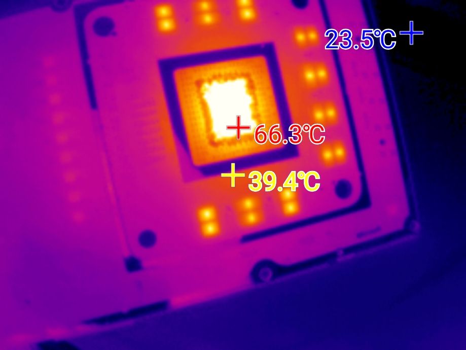

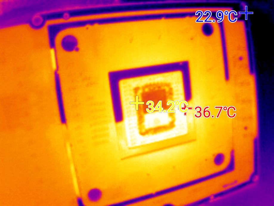

  • #6 21085843
    szymsze87
    Zdobyłem i podłączyłem oryginalny zasilacz od Xboxa. Wyniki są takie, że udało mi się kilka razy uruchomić konsolę na mniej więcej 10 sekund, zakręcił wiatrak po czym było odcięcie i wyłączenie. W pozostałych przypadkach włącza się na około 3 sekund, czyli tak jak wcześniej. Zrobiłem pomiary w trakcie załączania i nie ma większych spadków napięcia.
    Dodatkowo uruchomiłem termowizję, żeby zobaczyć czy i jak szybko nagrzewa się APU. Poniżej link z zdjęciami i filmikiem.
    Zdjęcie termowizyjne układu APU konsoli Xbox z wyświetlonymi temperaturami: 66.3°C, 39.4°C i 23.5°C.
    Zdjęcie termowizyjne układu APU konsoli Xbox z zaznaczonymi temperaturami 22,9°C, 34,2°C i 36,7°C.
    Coraz bardziej przekonuje się, że jest zwarcie na APU a konsola odcina przetwornice i nie startuje.
    Na razie nie mam pomysłów co dalej. Jakieś propozycje?
  • #7 21086502
    lysy1980
    Poziom 33  
    Po filmie wygląda że APU grzeje się normalnie. Startuje RAM i GPU. Zasilacz masz w 100% sprawny? Sprawdź bez dysku jakie objawy. Płyta z mostkiem sama nie startuje, jedynie pobierze chwilę prąd po podłączeniu zasilania, jak dobrze pamiętam. Żeby konsola ruszyła muszą być 2 płyty spięte taśma. Konsola była podpięta podczas burzy do sieci LAN kablem? Jak tak, mogło uwalić układ LAN i konsola też nie wstanie.
