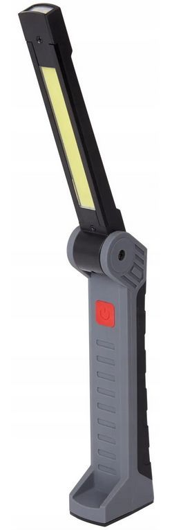

Reanimacja lampki. Akumulator krótko trzyma, postanowiłem ją zreanimować.

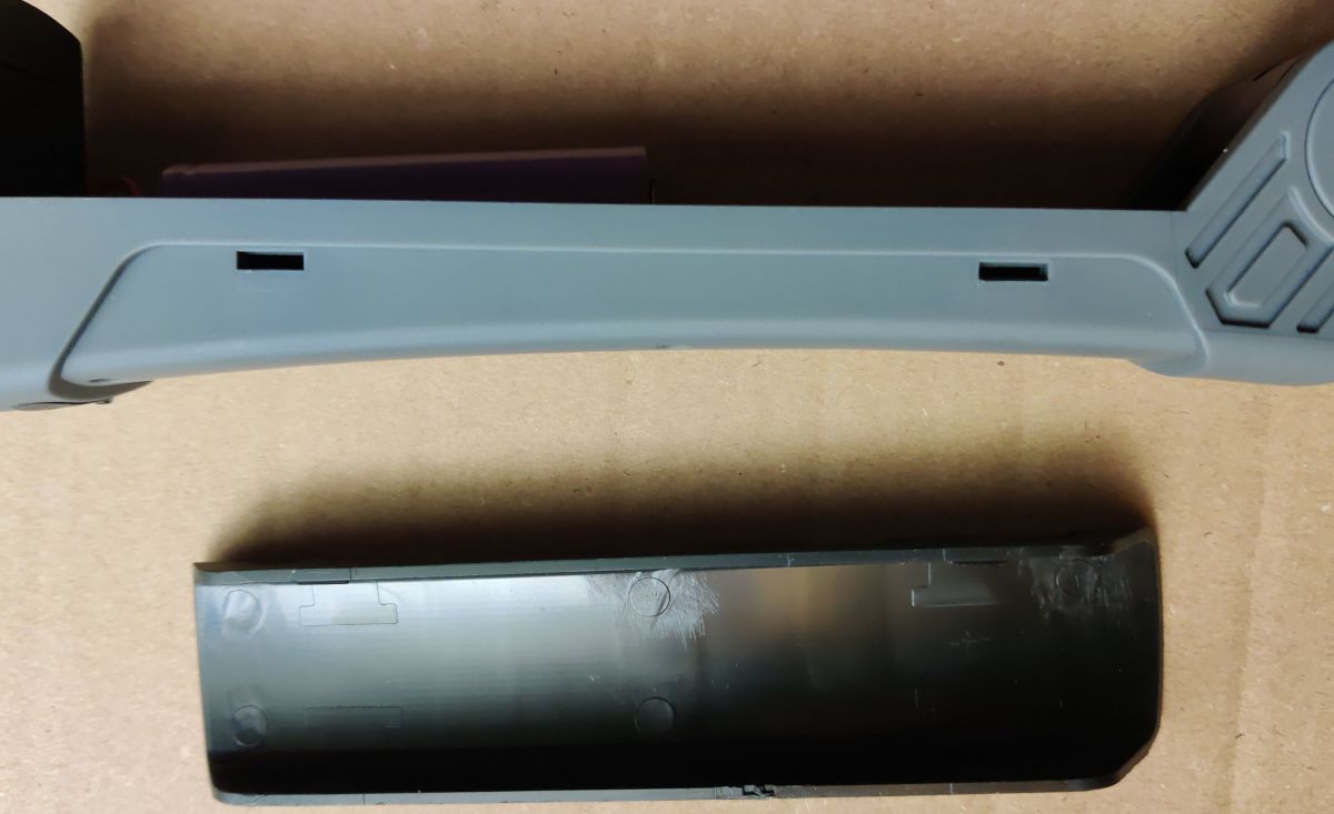

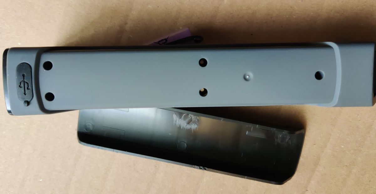

Otwarcie było łatwe. Kostka od gitary i 4 zatrzaski czarnej osłonki puszczają.

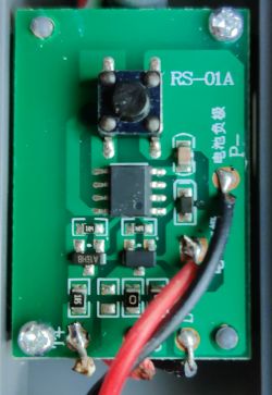

Potem 5 śrubek i flaki na wierzchu.
Nic dziwnego, skoro akumulator tylko 1200mAh.
Jutro wkładam firmowe 3600mAh i będzie lepiej.
