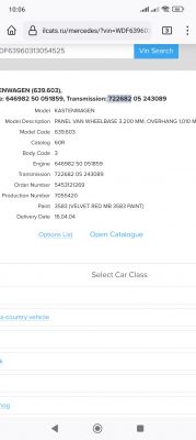

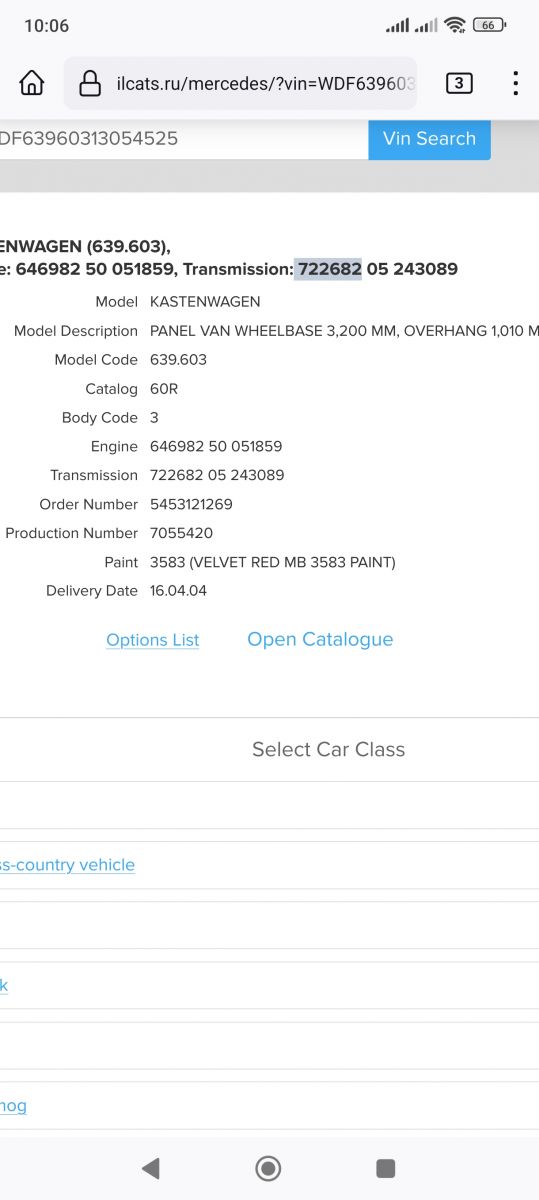

    O, i to są konkrety. Ustalę ktora to. Zastanawia mnie czy to nie jest po prostu wewnętrzna usterka sterownika...
    Zrzut ekranu z informacjami o pojeździe Mercedes, m.in. model, silnik, skrzynia biegów i data dostawy.
    jednak to 2004 rok. Czyli wg numerów 5g tronic.
    #10 21083431
    specjalistasamochody
    Skrzynia 722.6 to pięć biegów sterownik jest na zewnątrz nie w skrzyni.

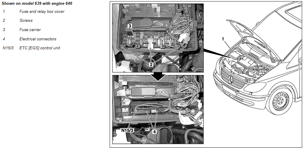

    #12 21083934
    Gerri
    Spec od Mercedesów
    Schemat lokalizacji modułu sterującego w samochodzie z opisanymi elementami.
    Możesz korzystać ze schematów innych aut - to ta sama skrzynia 722.6
    Np. C-klasa 203, Sprinter 906, E-klasa 211 i podobne.
    Odłącz wtyczki ze sterownika i zobacz, czy nie ma tam oleju. Bardzo powszechna usterka tej skrzyni to przeciekające złącze elektryczne. Olej ze skrzyni dostaje się do połaczenia gniazdo/wtyczka i stąd wewnątrz izolacji drutów wiązki (jak kapilarą) jest pompowany do złącza sterownika i przedostaje się do jego wnętrza.

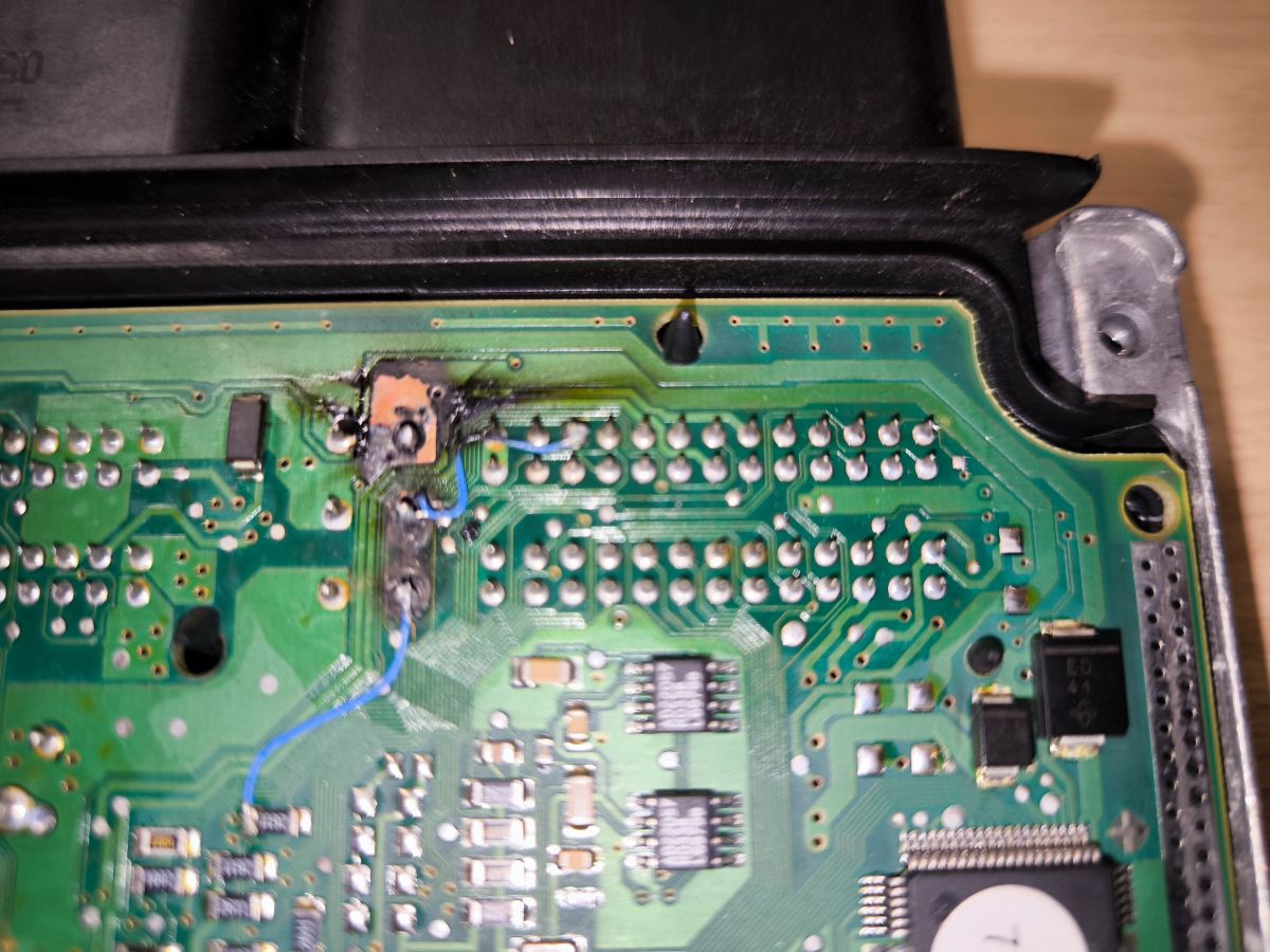

    Auto zaczęło samo z siebie normalnie palić, ale po odpaleniu na chwilę straciło sterowanie silnikiem (szarpnęło). Podejrzałem w blokach pomiarowych widoczność modułów na CANie i... CAN ecu zmieniał się tak/nie. Coś mnie tknęło i... po naciągnięciu wtyczki CAN wrócił i auto żyje. Tak więc uszkodzone ECU, dziękuję wszystkim za pomoc a sam biorę się za otwieranie.

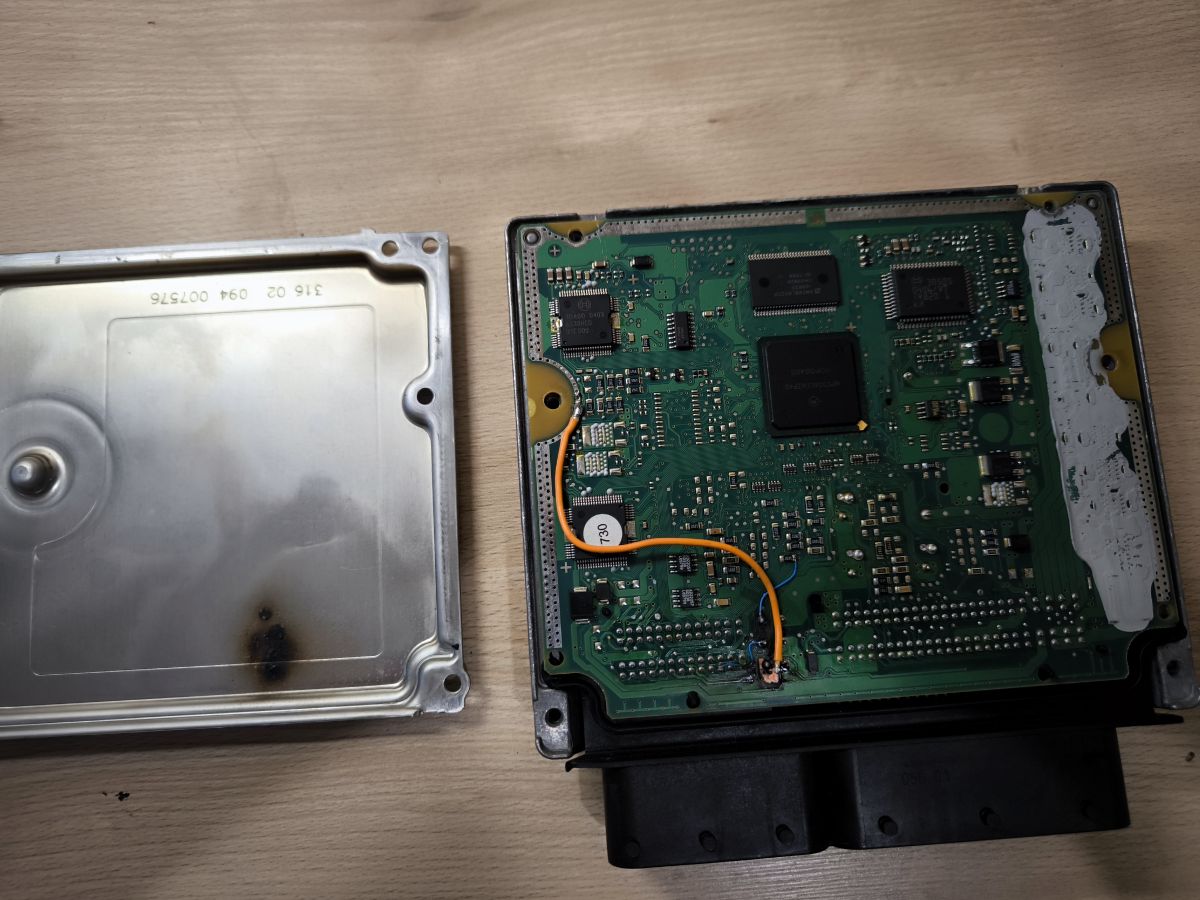

    Nie takie oczywiste te "zimne luty" 🤣 To już któreś z kolei ecu EDC16C2 z podobnym uszkodzeniem... Pomijając fakt partyzantów, którzy byli tu przede mną... ECU z otwartą obudową i widocznymi śladami lutowania oraz uszkodzenia. Zbliżenie na uszkodzone ECU EDC16C2 z widocznymi śladami przepalenia.

    Sumarycznie okazało się, że jeden z układów się przegrzewa, w wyniku czego po nagraniu przestaje zasilać resztę plyty. ECU do wymiany.
