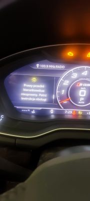

    Witam auto to Q5fy 2018 rok z USA i jest problem z migaczami z przodu-- lampy ful LED założone Europy wyłączone obrysy w kodowaniu i kiedy włączę lewy albo prawy to wyskakuje błąd na wyświetlaczu licznika że prawy lub lewy migacz jest niesprawny a mogą normalnie tylko w kokpicie kliknie 3 razy normalnie a zaś szybciej i bład wyskakuje--- wcześniej też były ful LED USA myślę że coś muszę zakodować proszę o pomoc
    Wyświetlacz samochodu z komunikatem o niesprawnym prawym przednim kierunkowskazie.

    Jeśli masz VCP, możesz spróbować wyłączyć diagnozę świateł.
    Ale powiem ci szczerze, że jeśli zostały zainstalowane moduły oryginalne, to powinno wszystko działać.
    Wielokrotnie przenosiłem moduły do innych identycznych lamp i było ok.

    wszystko nie jest oryginał bo jeże są pod Europę maja 8 diod a ten z USA ma 10 . doszedłem zmiana jeży na 10 diod i błędu nie ma
