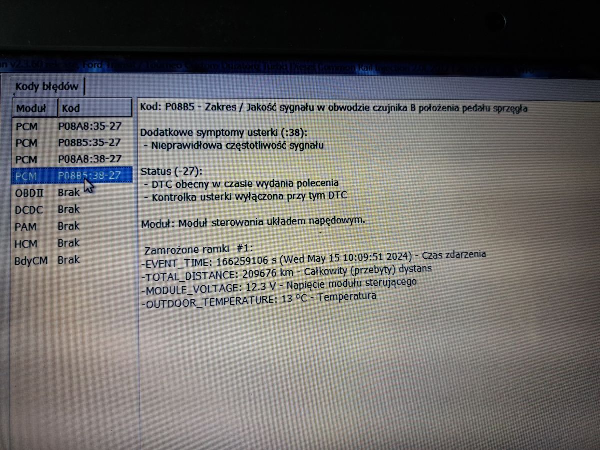

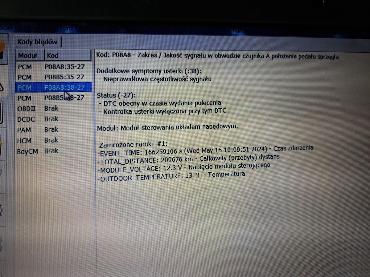

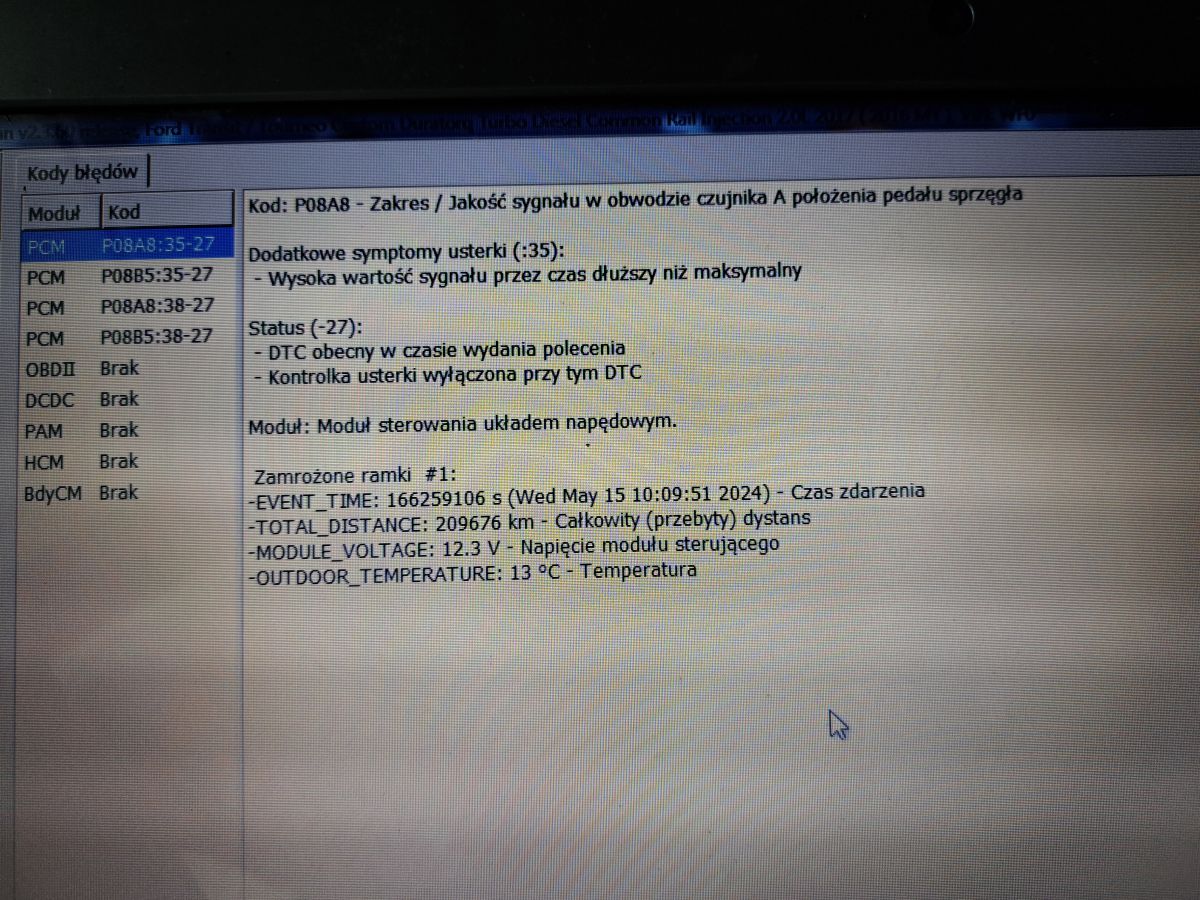

    Ford transit custom 2.0 ecoblue, rok 2017, moc 130km,
    Problem z czujnikiem położenia pedalu sprzęgła. Forscan wyczytuje następujące błędy:
    Zrzut ekranu z kodami błędów związanymi z czujnikiem położenia pedału sprzęgła w Fordzie Transit Custom.
    Ekran komputera z odczytem błędów związanych z czujnikiem położenia pedału sprzęgła w Fordzie Transit Custom.
    Zrzut ekranu z kodami błędów Forscan dla Ford Transit Custom z 2017 roku.
    Ekran komputera z błędami czujnika położenia pedału sprzęgła Forda Transit Custom.
    Wiązka pomiędzy PCM, a czujnikiem położenia sprzęgła została prześwietlona pod względem uszkodzeń i nie ma przerw. Podmieniłem pompkę na nową, lecz to nie przyniosło oczekiwanych rezultatów. Czy ma ktoś z Was dane, jakie wartości powinny być na poszczególnych pinach w wtyczki od czujnika (4 piny)? Czy da się sprawdzić PCM "na stole", poza pojazdem? Chciałbym dodać, że pompkę podmieniłem tylko elektrycznie, czyli przepiąłem wtyczki. Pytanie czy taka pompka nie musi być odpowietrzona, aby nie generowała błędów? A może jakiś inny czujnik jest odpowiedzialny za te błędy? Bardzo proszę o pomoc. Pozdrawiam

    Dla potomnych. Uszkodzony okazał się czujnik położenia pedału sprzęgła. Fabrycznie nowy czujnik dość dobrej firmy (koszt 450zl) generował te same błędy. Po wymianie czujnika na używany, lecz oryginalny (koszt 70zl) rozrusznik zaczął kręcić normalnie.
