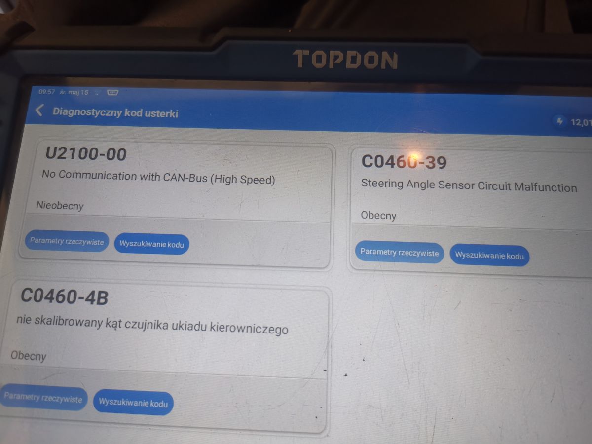

    Witam problem z ustawieniem konta skrętu w, zafira b 1.8 140km wymieniłem pompe wspomagania oraz skrzynie po złożeniu nie ma wspomagania cały czas jest problem z katem skrętu nie idzie ustawić próbowałem wszystkiego pod komputerem. Cały czas te błędy które napisałem powyżej czy ktoś ma jakiś sposób żeby to ogarnąć?
    Caly czas te same błędy.
    Dalej brak wspomagania
    Proszę o pomoc
    Zdjęcie wyświetlacza diagnostycznego z kodami błędów samochodowych.

    Czyli czego próbowałeś? Robiłeś kalibrację? Jaki jest kąt widoczny w parametrach przy kołach na wprost?

    Tak robiłem kalibrację zakończona powodzeniem niestety tak jka by się nie zapisuje w ustawieniach
    Komouter po wyrównaniu kierownicy na wprost komouter uznaje ze jest w tolerancji plus minus 5 stopni
    Jedyny parametr podany w cyfrach wynosi 128 i jest niezmienny pomimo kręcenia kierownica

    Nie ma uznawać tylko ma być. Spróbuj innym komputerem.

    Mam vordona raczej taki nie najgorszy

    Ja mam Autela i kalibracji w oplu nie zrobił. Nie zawsze najdroższy sprzęt jest najlepszy. Czasami tak jest że nie da rady i trzeba czym innym spróbować.

    Ok podłącze inny i dam znac
