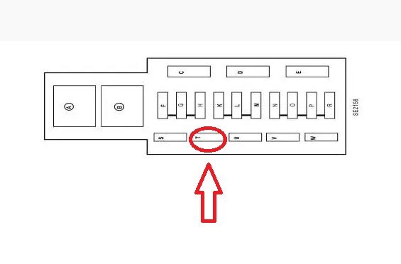

  • #5 21094080
    noidemm
    To może zapalniczkę uda Nam się podłączyć po stałym plusie ??
    Schemat skrzynki bezpieczników z zaznaczonym bezpiecznikiem
    Pozostałe to:

    T 15A bezpiecznik zapalniczki

    Tutaj raczej nie ma podco się podpiąć.
    Powiem szczerze, że nie chce mi się ciągnąć przewodu bezpośrednio pod aku.
    Gdzie jeszcze można szukać stałego plusa ??
