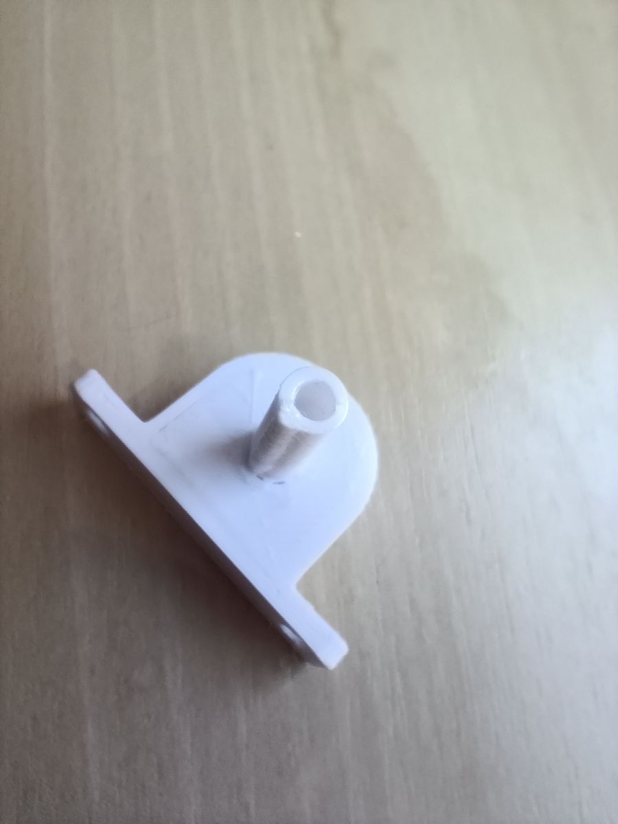

    W czasie wydruku elementu o kołowym przekroju głowica zatrzymuje się na chwilę w miejscu szwu. Na gotowym wydruku szew jest mocno pogrubiony.
    Co robię nie tak?

    Czas drukowania warstwy jest krótszy od ustawionego minimalnego czasu drukowania jednej warstwy i drukarka czeka zanim przejdzie do drukowania kolejnej.
    Jeśli skrócisz ten czas nie będzie wystarczającego czasu na schłodzenie i wydruk będzie się zniekształcał.
    Drukuj wolniej lub kilka elementów na raz.

    Dzięki. Wolniej to chyba najlepsze rozwiązanie bo to mały element.
