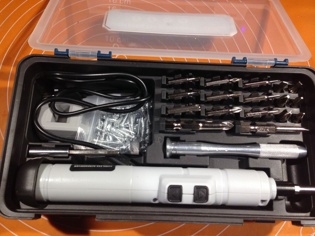

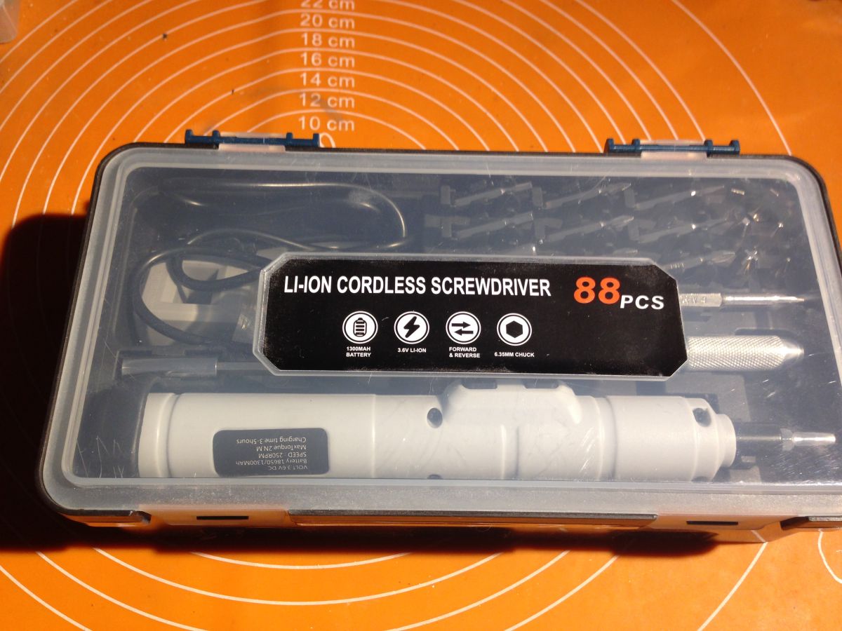

    Na początek to co otrzymujemy — zgodnie z założeniem by sprzęt był pakowany w swoje pudełko wraz z podstawowymi akcesoriami (bity o różnych wielkościach i typach nacięć) - tak by całość stanowiła zwarty segment, który można szybko rozpakować a po skończonej pracy spakować i W CAŁOŚCI (co by potem nie szukać jakiegoś elementu) odstawić na półkę.
    Zestaw wkrętaka elektrycznego z akcesoriami w skrzynce
    Zestaw elektrycznego wkrętaka z akcesoriami w skrzynce
    Zestaw elektrycznego wkrętaka w pudełku z akcesoriami
    Taki zestaw w dedykowanej skrzyneczce ma też te zalety, które są priorytetowe dla tych Użytkowników, którzy nie dysponują zbyt dużą powierzchnią "warsztatu" - najczęściej — jak np. w moim wypadku) jest to wydzielony kącik z biureczkiem i kilkoma półkami ew, regałem na nasze "skarby". Dodatkowo przy niewielkim wysiłku umożliwia ono utrzymanie zestawu w czystości i całości... ;)

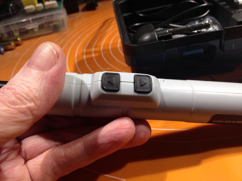

    Sam wkrętak jest naprawdę zgrabniutki — wielkość nieco większego mazaka naprawdę dobrze leży w dłoni a wystający "kominek"z klawiszami włączenia obrotów w prawo (dolny) i lewo (górny klawisz) spełnia dodatkową funkcję, o której przekonałem się w momencie pierwszego odkręcenia śruby... Otóż — jak pisałem — wkrętak nie posiada regulowanego momentu dokręcania — t.zw. "Sprzęgła"./ Ja — mający dotychczas doświadczenia z takimi właśnie wkrętakami elektrycznymi, w pierwszym momencie uznałem to za dyskredytującą wadę. Jak się okazało niesłusznie. Wyjaśnienie tej kwestii jest tak stare i proste jak pierwsze ręczne wkrętaki — tam siła dokręcania wynika z siły, z jaką ściskamy wkrętak... Proste do bólu, czyż nie? W tym wypadku takie "autonomiczne sprzęgło" ma jak najbardziej uzasadnienie; obroty wrzeciona z gniazdem dla bitów są na tyle małe, że łatwo jest "wyczuć" wkrętak i w odpowiednim momencie (oczywiście po kilku próbach dla opanowania obsługi) poluzować uchwyt. Natomiast przy nieco większym wymaganym momencie pozostaje użycie wspomnianego "kominka" dla wzmocnienia uchwytu. Wystarczy odpowiednio ustawić dłoń — wysunąć kciuk np. i tyle. Wkrętak wyposażony jest w patent znany z poprzedniego tematu (zabezpieczenie przed zbyt dużym pobieranym przez silnik prądem), NIE MA NIEBEZPIECZEŃSTWA SPALENIA SILNIKA, czy wymuszenia ze wkrętaka więcej niż może; po prostu w momencie zablokowania silnika następuje odłączenie zasilania.
    Proste, bo zapewne (tak wnioskuję) wynika z charakterystyki układu ładowania akumulatora i sterowania silnikiem.
    Tak czy nie — działa to bardzo dobrze — a miałem okazję się o tym przekonać, ponieważ ten wkrętak stał się moim ulubionym (między innymi z racji na oszczędzanie schorowanych stawów) :) .

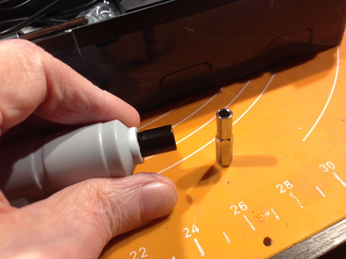

    Kolejna ciekawostka to adapter umożliwiający użycie standardowych bitów 1/4 " - wkrętak z założenia współpracować ma z bitami mniejszymi - 4mm. W zestawie jednak otrzymamy również podstawowe bity 1/4" . To drobiazg niezwykle przydatny, ponieważ umożliwia również wykorzystanie bardziej "siłowych" śrub. To maleństwo naprawdę ma parę, mimo że nie wygląda... :)
    Ręka trzymająca elektryczny wkrętak z zestawem akcesoriów w tle.
    Zbliżenie na ręczny uchwyt elektrycznego wkrętaka z bitem.
    Oczywiście należy pamiętać o tym, co napisałem wcześniej — to opcja dodatkowa niepodstawowa. Podstawową opcją wykorzystania jest jednak współpraca z bitami 4mm.

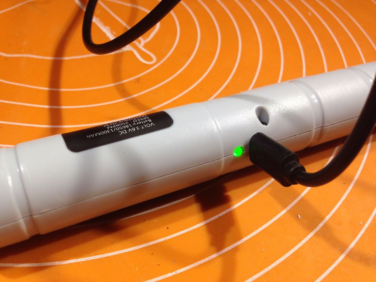

    Akumulator (jak wynika z instrukcji jest to typowy 18650 LiIon) wbudowany do wnętrza obudowy; na zewnątrz jest dostęp do gniazda USB Mikro do ładowania akumulatora. Ładujemy do momentu, aż zapali się lampka kontrolna na zielono (rozładowany akumulator — ładowanie to świecenie czerwonego LED-a)
    Ładowany elektryczny wkrętak z podłączonym kablem USB
    Wkrętak elektryczny w trakcie ładowania
