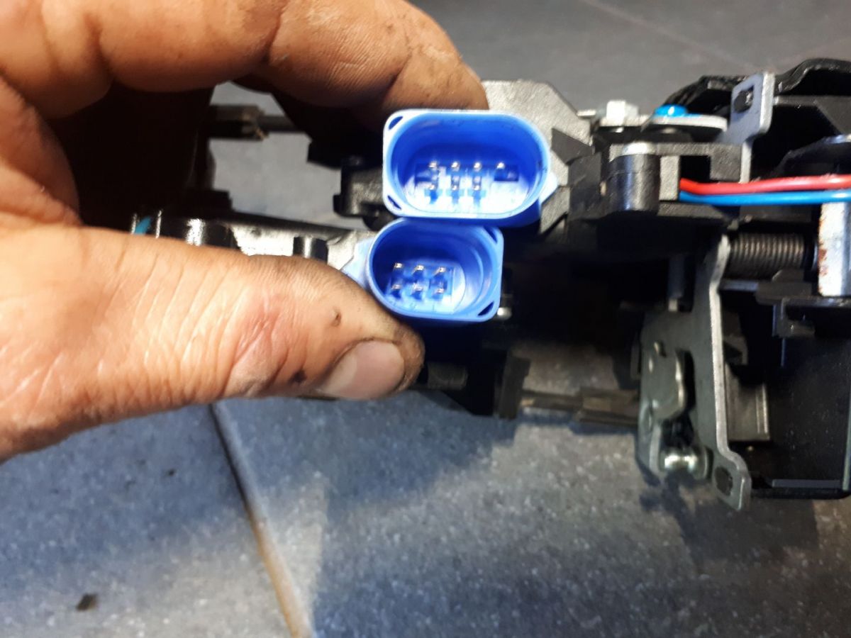

    Roomster '06 zamek tylni zamiana pinów z 7 na 6
    Zamek się popsuł więc kupiłem używany ale niestety oryginalny ma 6 pin a nowy 7 pin wtyczkę. Potrzebuję pomocy schemat lub rozpisanie pinów. Moje drzwi mają korbę, domykania więc nie musi być:) byle centralny działał. Ręka trzymająca dwa niebieskie złącza elektryczne zamka samochodowego z różną liczbą pinów.

    Wymieniać zamek w VAG na używany to tak jakby olej w silniku zmieniać na używany... Odżałuj te 200zł, i kup nowy, taki jak trzeba.

    Nowy to 700 śpiewają. Więc dlatego kombinuję

    Wez kartkę długopis i multimetr a potem sobie rozpisz który pin do czego idzie dość łatwo to można nawet bez multimetru ustalić jeśli dodatkowy pin jest od swicha to masz szanse że to zadziała.
    Zobacz też czy przewody nie są tych samych kolorów to ułatwi sprawę.
    ps Ja bym zwrócił zamek i kupił nowy pasujący ale jak lubisz zabawy takie i chcesz zaraz znów naprawiać to sprawdź czy to zadziała.
