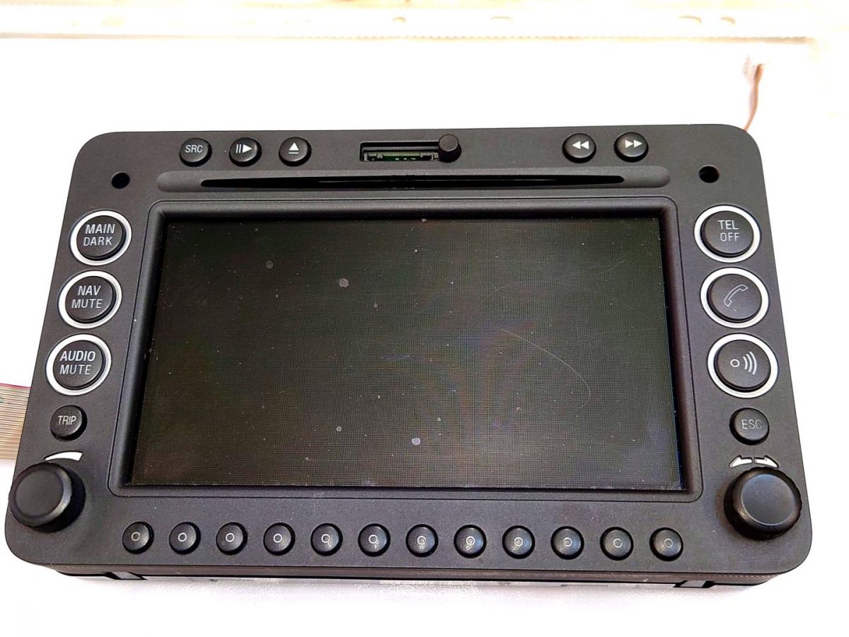

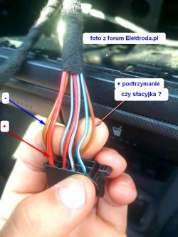

Radio samochodowe Magneti Marelli C141 z Alfa Romeo rozładowuje akumulator.

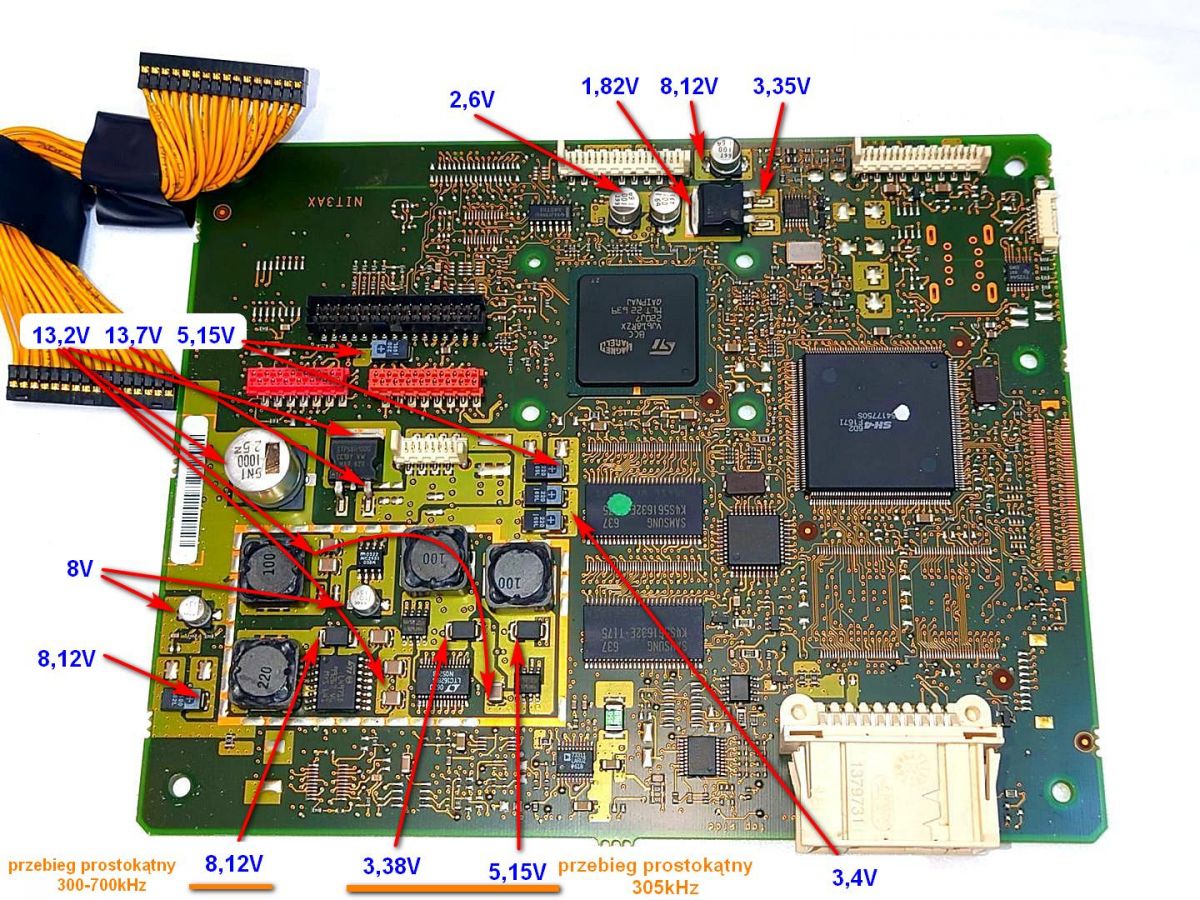

Trafiło do mnie samo radio i po wyłączeniu pobiera 0,7A , ale po odłączeniu pin'u (B+ , podtrzymanie pamięci , stacyjka) prąd spada praktycznie do zera,
po podaniu napięcia na w/w pin radio się uruchamia, ale po odłączeniu dalej jest uruchomione i tylko wyłączy (włącza) się przyciskiem obrotowym (dolny lewy).

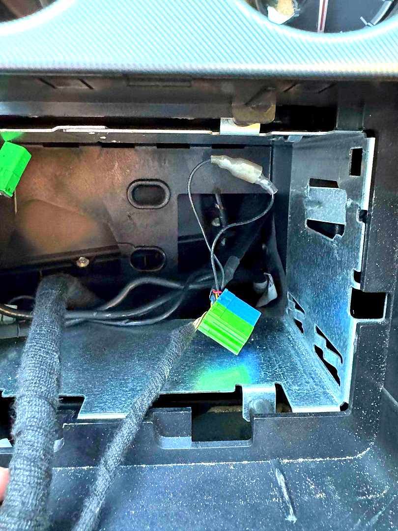

Nie mam auta pod ręką , czy powyższy problem to wina stacyjki czy radia, ewentualnie jak to jest obszyte w tym aucie ?
