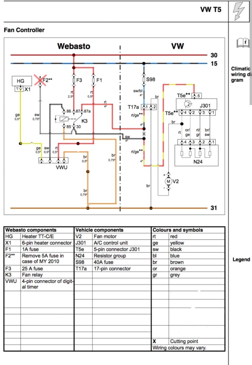

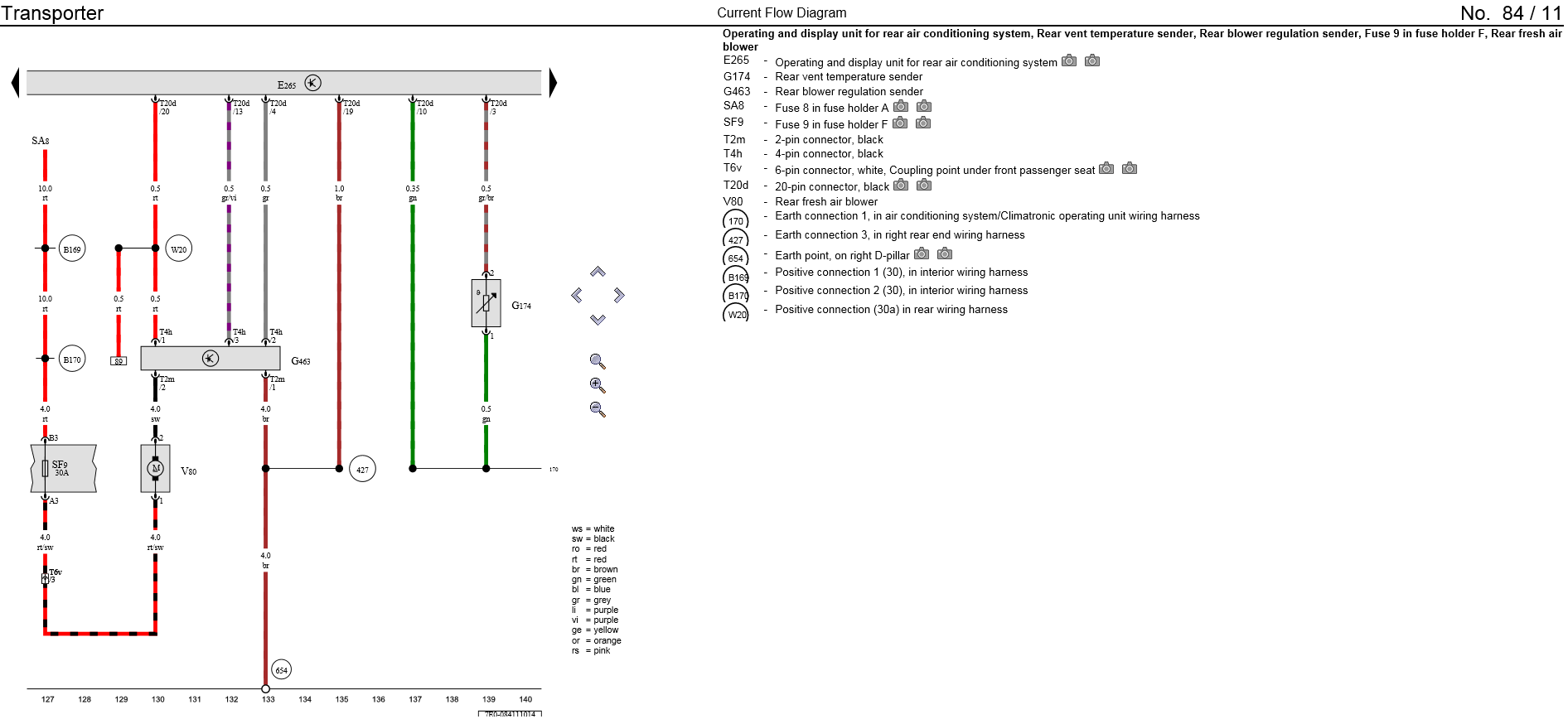

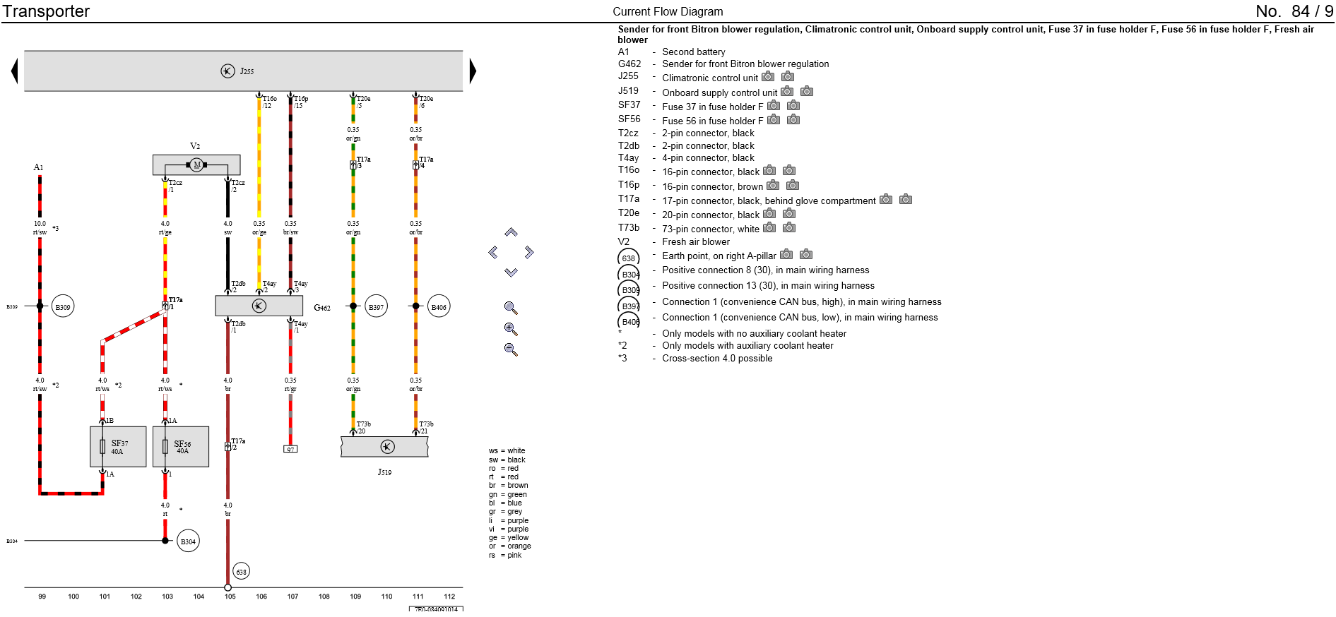

Pacjent to VW Multivan T5.1 2012 2.0 TDI CFCA.
Pewnego razu przestały jednocześnie działać obydwie dmuchawy nawiewu - ta od świeżego powietrza, przednia jak i tylna w prawym nadkolu.
Co zostało do tej pory sprawdzone:
Sprawdziłem bezpieczniki od dmuchaw, obydwa nienaruszone, napięcia na obwodach zasilania są, przejścia przewodów ze sterowników do regulatorów są. Bezpośrednie podanie napięcia na wyjściu z regulatora pokazuje, że dmuchawy są sprawne. Masy sprawne.
Nie pojawia się napięcie na dwóch pinach sterujących. Pierwsza myśl - główny sterownik climatronica. Sterownik rozebrałem, okazało się, że znad lusterka skapywał zapach powodując zalanie - nie było to świeże zalanie, na pewno nie podczas prawie 2-letniego użytku przeze mnie. PCB wyczyściłem, dla pewności poprawiłem luty na kilku rezystorach, które mogły oberwać. Nie zostały wymienione bo parametry trzymały. Nic to nie dało. Wymieniłem sterownik, przeniosłem kodowanie. Efekt niestety ten sam - brak zasilania na pinach sterujących regulatory.
Logi VCDS:
Niezrozumiałe dla mnie jest to, że jeżeli nawet przedni climatronic nie steruje przednią dmuchawą to czemu tylna dmuchawa ma takie same objawy? W HVAC mam błąd, który nie daje mi spokoju - 13701440 - Function Restricted due to Missing Message(s) U1111 00. Podejrzewam, że jest to spowodowane odpiętym sterownikiem Webasta.
Logi VCDS:
Spoiler:
Dziwne dla mnie jest to, że pomimo zmiany sterownika to w danych aktualnych widać, że zadane napięcie jest 12V a rzeczywiste 0V.
