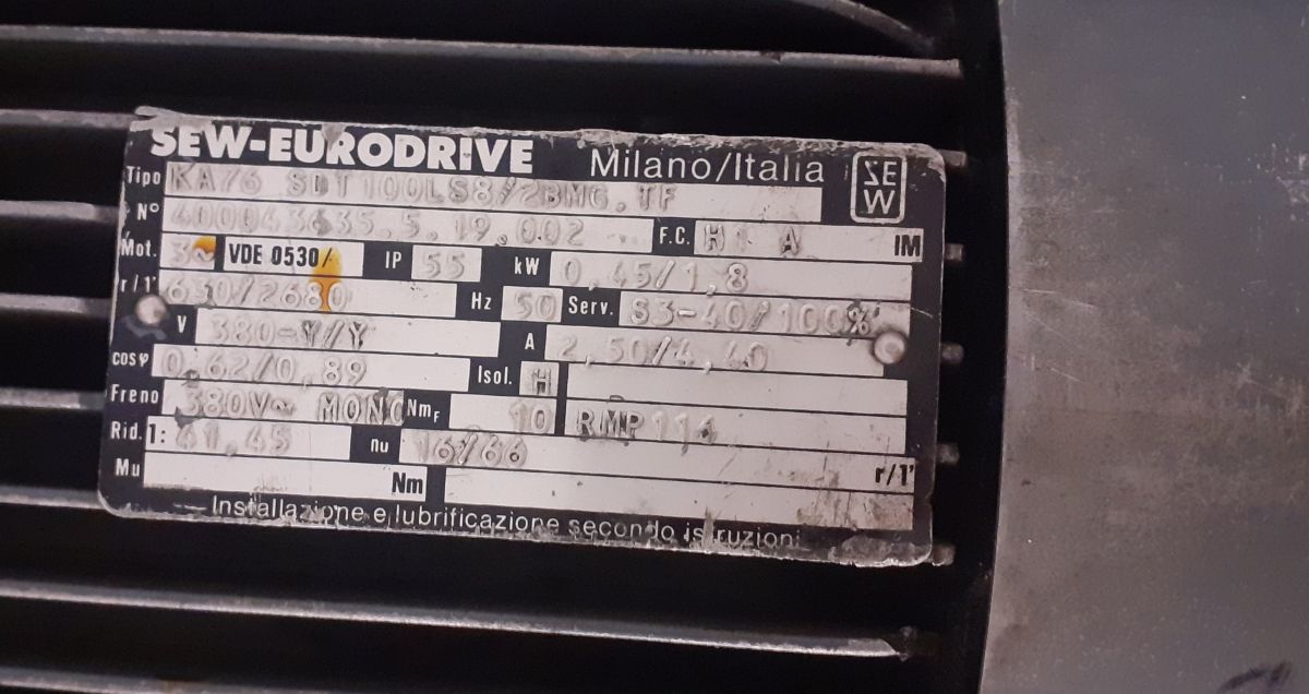

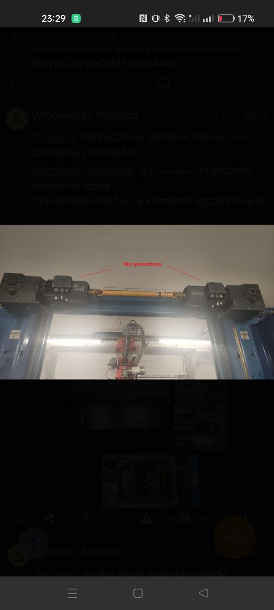

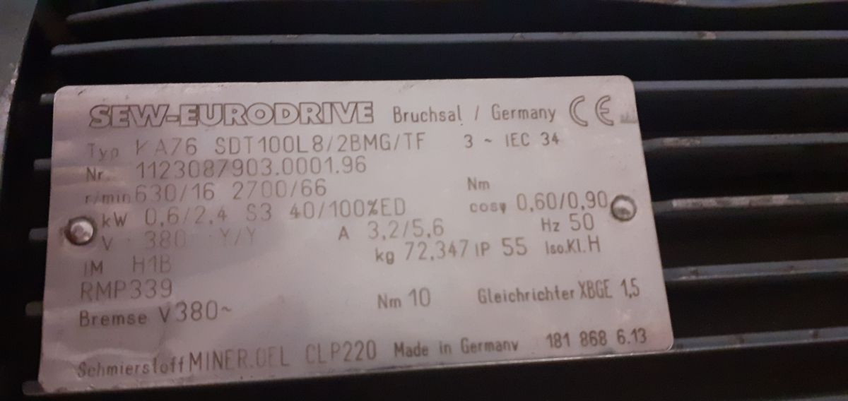

Modernizacja będzie dotyczyła układu sterowania windą od paletyzatora. Obecnie winda działa na układzie Dahlandera, który wykorzystuje styczniki do zmiany kierunku obrotów (góra, dół) oraz prędkości (szybki i wolny bieg). Silniki dwubiegowe, z których jeden ma moc 2,4 kW (2700 rpm), a drugi 1,8 kW (2680 rpm), są wyposażone w hamulce elektromagnetyczne. Podane wartości dotyczą pracy na szybkim biegu.
Obecny układ charakteryzuje się "rwaną" pracą, szczególnie podczas przełączania z biegu szybkiego na wolny, co powoduje znaczne szarpnięcia i przyspieszone zużycie elementów układu. Podobne szarpnięcia występują przy zadziałaniu hamulców, co prowadzi do drgań całej konstrukcji.

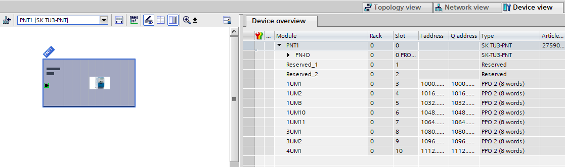

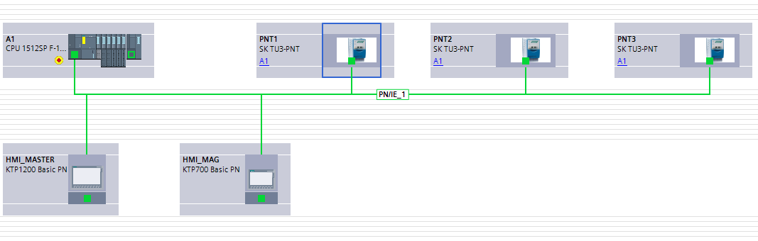

- Na początku plan był taki, żeby dobrać falownik z firmy NORD, decyzja była podyktowana tym, że po modernizacji w 2019r zostały zamontowane falowniki właśnie z tej firmy. Modernizację robiła firma zewnętrzna, była to dość duża modernizacja, przejście ze starego sterownika S5 na układ bardziej cywilizowany czyli w tym przypadku na CPU 1512SP F-1 PN. W układzie falowniki wszystkie są skomunikowane PROFINET--->CAN (będę wstawiał zdjęcia dla lepszego obrazu całości).
Plan był taki żeby dodać falownik SK 550P-551-340-A 5,5kW. Zrobiłem komunikację w programie pod nowy falownik, ale nagle plany się zmieniły.... dostałem z góry informację, że jednak robimy to na falowniku Danfoss, bo takie mamy zamontowane praktycznie na całym zakładzie (oprócz tego paletyzatora), więc magazynowo z częściami zamiennymi będzie nam łatwiej. Plany się zmieniły więc wziąłem się za szukanie odpowiedniego falownika i rezystora hamowania, tym razem zdecydowałem się na troszkę większy falownik bo na 7,5kW, stwierdziłem, że lepiej mieć troszkę zapasu z mocą. Konkretnie padło na FC-302P7K5T5E20H1BGCXXXSXXXXAXBXCXXXXDX 131B0062 7,5kW + Rezystor hamowania MCE101A56R0P680RE54CAW (56 Ohm, 680W).

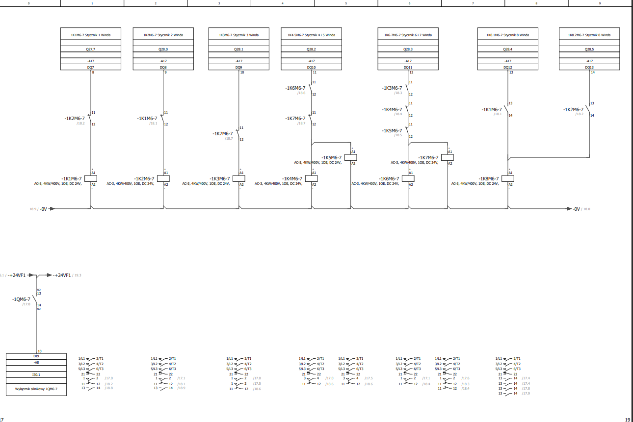

W oczekiwaniu na komponenty (falownik, rezystor, kabel) zacząłem już planować jak podłączyć układ sterowania. Układ w chwili obecnej wygląda tak:

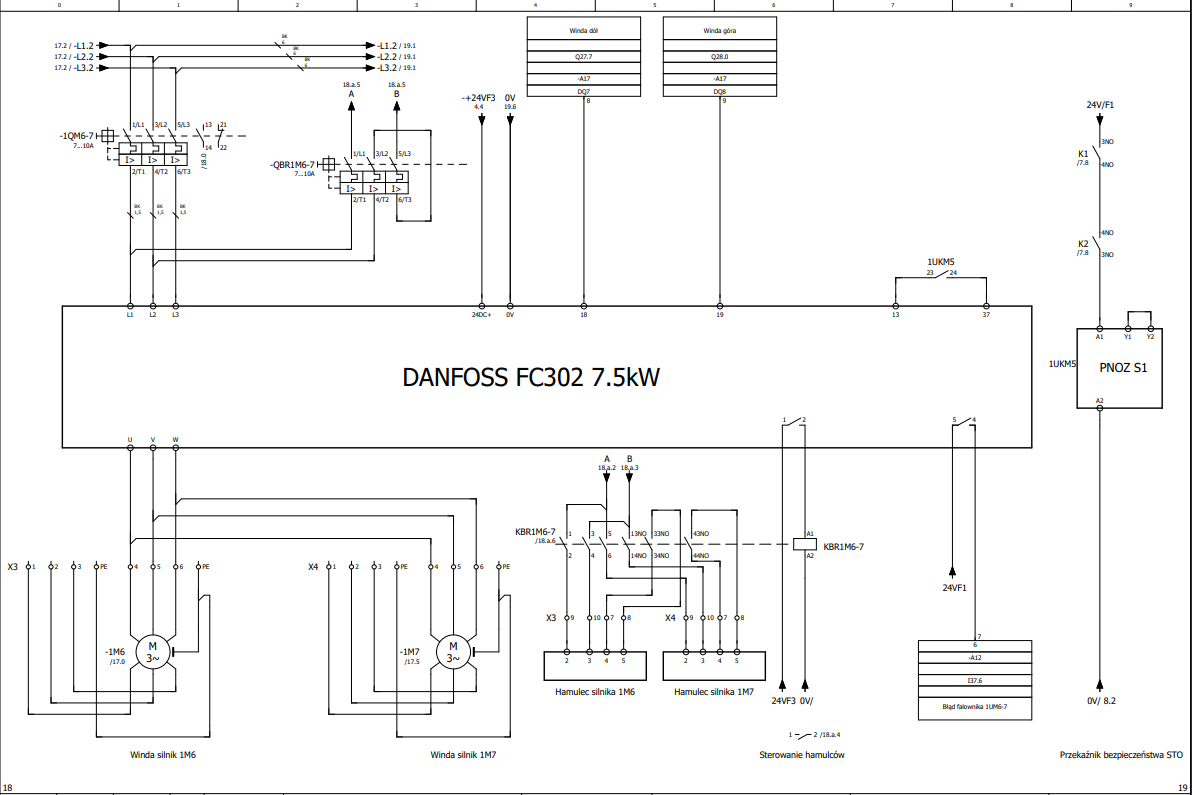

Tutaj rozrysowałem sobie w Eplanie jak chcę podłączyć układ: (nie ma na nim rezystora hamowania, ale będzie podłączony, muszę dodać)
Czy dobrze przeniosłem układ sterowania pod falownik?
Zastanawiam się nad troszkę innym rozwiązaniem, może dodać moduł PROFINET-owy do falownika i lepiej skomunikować go z resztą? tutaj nie wiem czy sobie poradzę z komunikacją pod zupełnie inny falownik, co o tym sądzicie?
