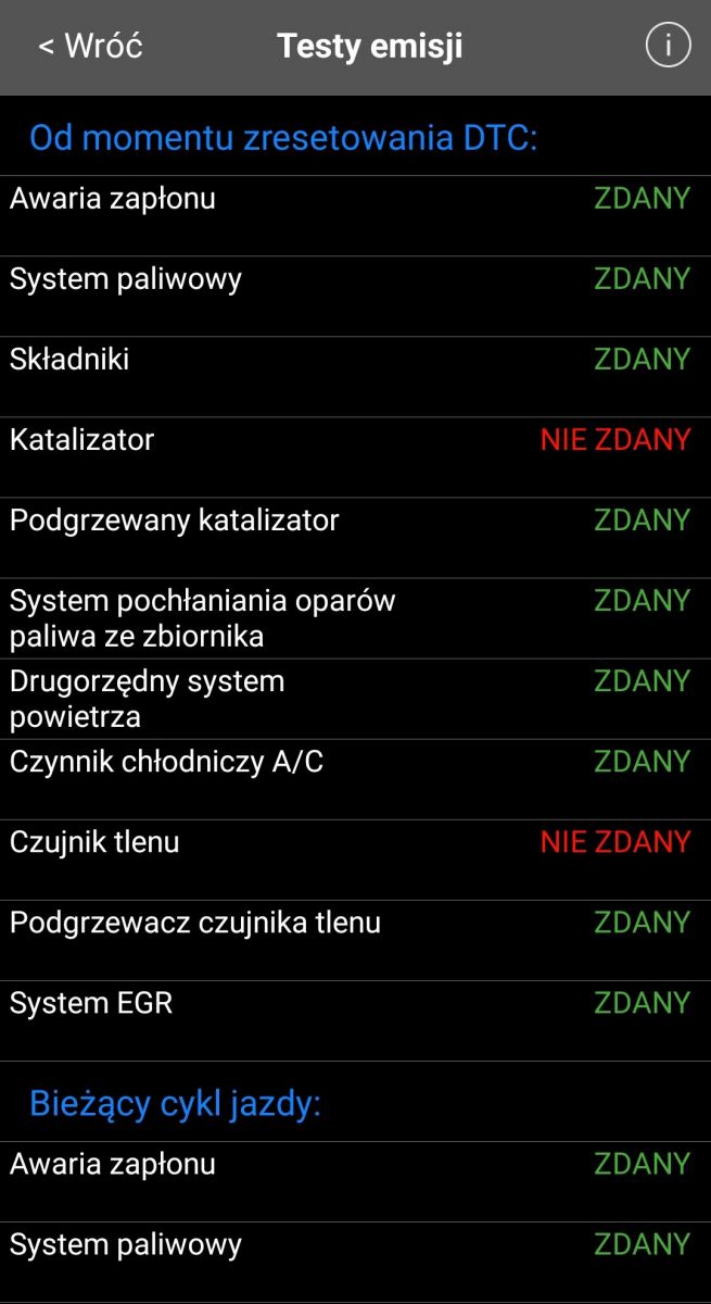

    Dzień dobry.
    Chciałbym się upewnić, czy wymiana katalizatora czy to słuszna droga do naprawy mojego auta, które nie przeszło przeglądu z powodu "wysokiej emisji".
    Proszę o pomoc w diagnozie wskazań testera diagnostycznego.
    Lista wyników testów emisji z częściowymi niezdaniami, w tym katalizator i czujnik tlenu.

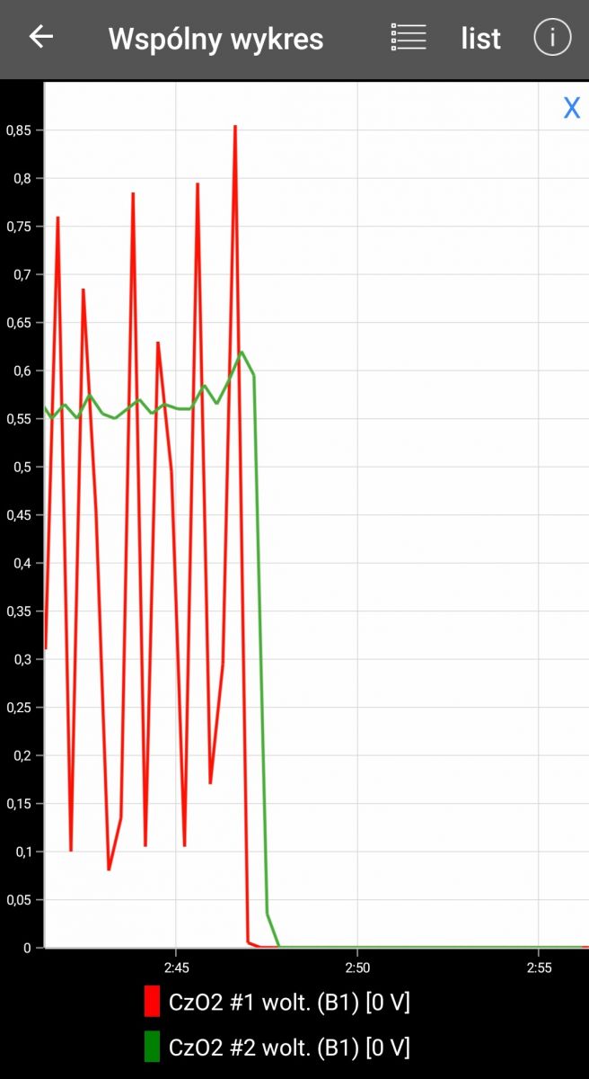

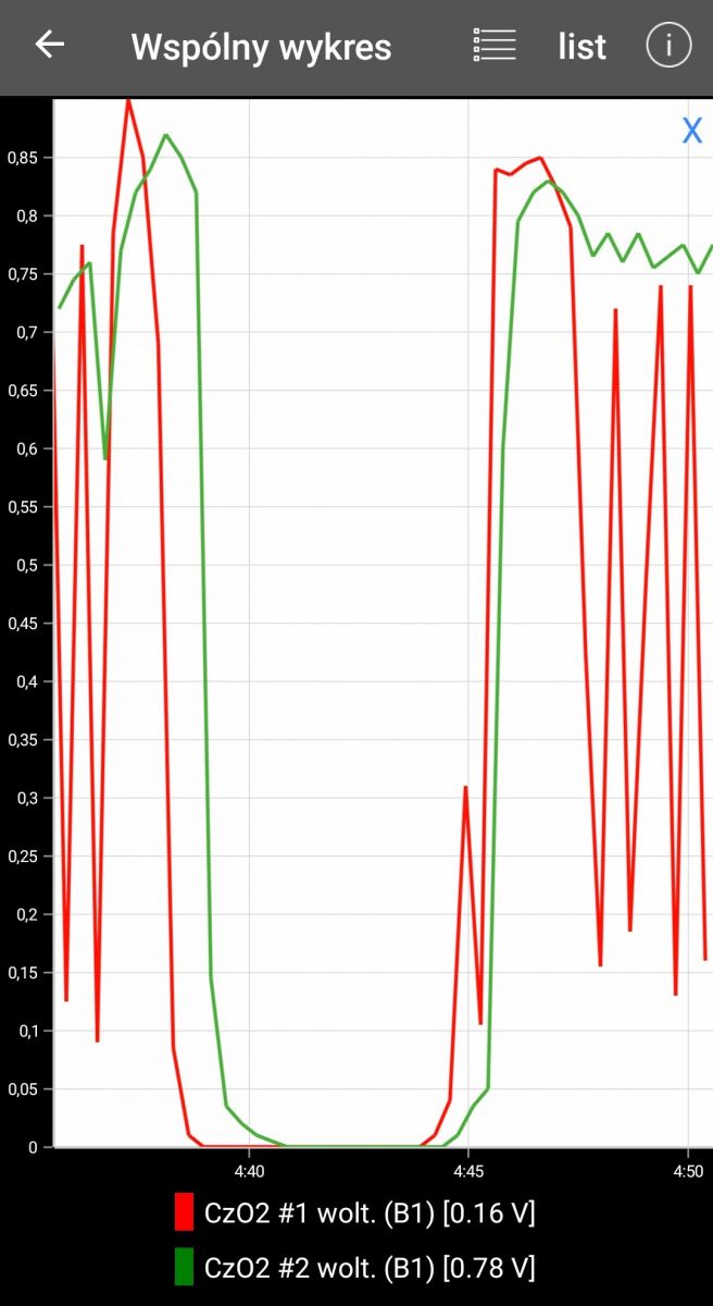

    Wykresy sond 1 i 2 po dystansie 500m w trakcie jazdy (widoczne odjęcie gazu i następnie przyspieszenie): Wykres napięcia sond lambda CzO2 #1 i CzO2 #2 podczas jazdy samochodem.
    Wykres napięcia sond lambda CzO2 #1 i CzO2 #2 w trakcie jazdy.

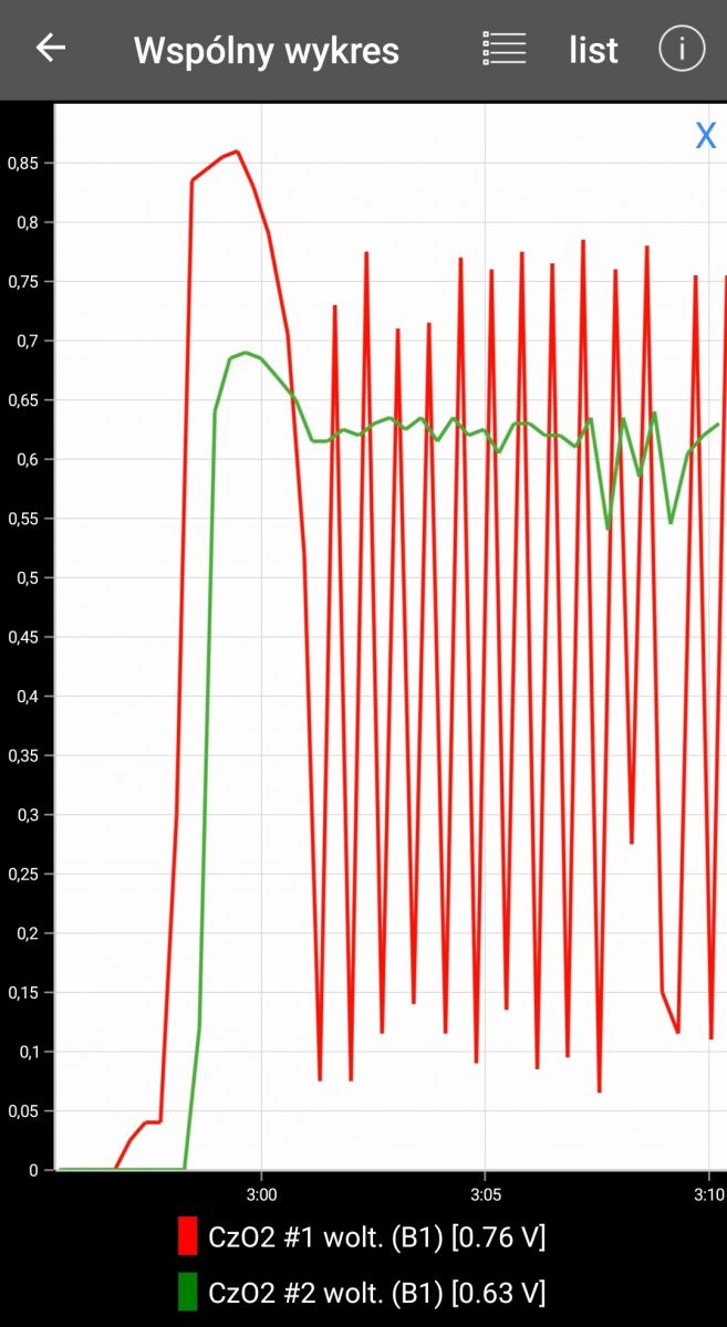

    I ostatni wykres w trakcie jazdy na ciepłym silniku - widać odjęcie gazu i ponowne wciśniećie pedału przyspieszenia:
    Wykres pokazujący napięcia sond lambda CzO2 #1 i CzO2 #2.
    Czy na podstawie tych danych mozna założyć konieczność wymiany katalizatora ? Auto bierze olej, powodu jeszcze nie ustaliłem.

    Katalizator jeszcze sprawny i robi co może. Problemu szukaj gdzie indziej. Może w diagnoście, znam takiego co mu zawsze CO2 jest za dużo w sprawnych samochodach...

    Sprawdziłem dokument z przeglądu. Wynika z niego, że jest zbyt wysoki poziom emisji CO przy podwyższonych obrotach.
    CO% - 0,55
    HC PPM - 28
    CO2 - 14,4
    02 - 0,55
    Obroty - 2400
    Lambda 1,011
    Wykorzystano urządzenie pomiarowe Opus 40D.
    Przegląd robiony w Finlandii. Być może diagnosta ma fioła na punkcie ECO.
    Gdzie szukać przyczyny ?

    Do analizy spalin silnik musi być nagrzany do temperatury roboczej. Co więcej, nagrzany musi być katalizator, bo taka jego natura, że dopala poprawnie jak osiągnie odpowiednią temperaturę. Wygląda na to, że pomiar został wykonany niepoprawnie, ale czy będziesz miał dobre wyniki po nagrzaniu to nie gwarantuję, choć po pracy tylnej sondy można wnosić, że katalizator sprawny.

    Przed przeglądem wymieniłem profilaktycznie świece i filtr powietrza.
    Finalnie na rozgrzanym silniku auto przeszło badanie z wynikiem pozytywnym.
    CO% - 0,19
    HC PPM - 14
    CO2 - 14,5
    O2 - 0,15
    Obroty - 2700
    Lambda 1
    Dziękuję za pomoc.
