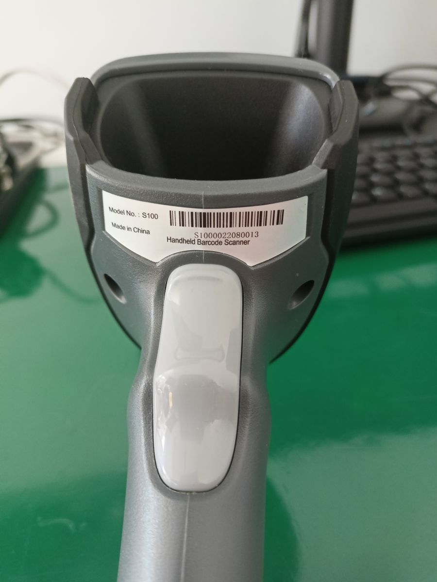

Czytnik kodów kreskowych - migająca dioda, nie skanuje kodów

    Jakiś chińczyk, jest zdjęcie z modelem
  • #10 21090331
    Paweł#G
    Poziom 19  
    Lubią się tak zachowywać skanery jak wyleciała z niego konfiguracja.
    Spotkałem jeszcze uszkodzony przewód, czy problemy po stronie komputera ( ale tam miałem zablokowaną możliwość zmiany czegokolwiek) kojarzy mi się też sytuacja gdzie mysz czy klawiatura miała jakiś konflikt ze skanerem.
    Zazwyczaj potrzeba kodów konfiguracyjnych do zeskanowania i ustawienia jakie kody ma czytać, czy na koniec dodać jakiś znak i czy dołożyć na koniec np. ,,Enter"
    Po konfiguracji wraca do normy.
    Jak jest możliwość to sprawdzić bliźniaczy skaner pod tym komputerem, albo czy ten działa z innym.

    Ten czytnik jest sprzedawany w Polsce. Poszukaj i kontaktuj się ze sprzedawcą lub jego serwisem. Ja znalazłem sprzedawców w kilkanaście sekund, więc i Ty znajdziesz.
    Z czym ten czytnik współpracuje? Może w grę wchodzi konfiguracja oprogramowania, a nie czytnika kodów?
    Czytnik możesz sprawdzić nawet przy pomocy edytora tekstu. Włączasz edytor i skanujesz kod kreskowy.

    Jeśli jest sprawny to trzeba go zaprogramować i będzie działał .Pisz tam gdzie kupiłeś niech kody programowania przyślą.
