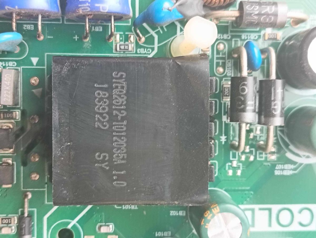

    hej wzięłam się za naprawę uszkodzonego tv.
    doszedłem co jest przyczyną ale nie wiem gdzie mogę znaleźć część zamienna.
    mógłbym ktoś podpowiedzieć gdzie szukać takiej części (patrz foto) Gdzie znaleźć część zamienną do naprawy telewizora (patrz foto)?

    Na innej plytce, z takiego samego telewizora.

    a nie ma może możliwości kupienia samej części?

    why do you think it's the transformer that isn't working, it's very rare that it breaks down, what is the reference of the tv and the motherboard

    Nie sadze abys znalazl to u kogokolwiek na polce, w sklepie.
    Przy okazji; Tak jak poprzednika tez mnie interesuje czy ten transformator jest uszkodzony. Watpie.

    What symptoms?

    tak transformator został zniszczony a dokładnie się spalił (są ślady sadzy na płycie przy transformatorze oraz jak się przyjrzeć widać że się przepalił)
    >>21091035 No response does not turn on

    Raczej nie on uszkodzony. Szukaj całej płyty. Jaki model TV?
