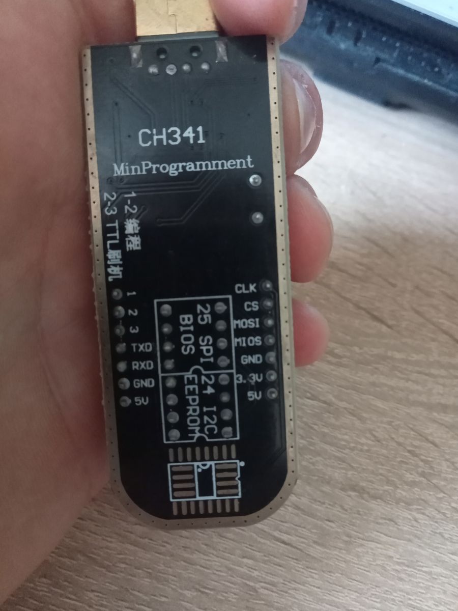

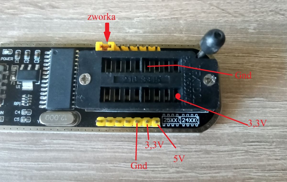

    Czy to jest ta sama wersja którą ludzie w Internecie modyfikują tak by (o ile dobrze rozumiem) pracowała na poziomach 3.3V?

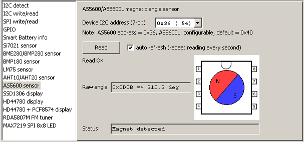

    Kilka miesięcy temu napisałem do tego drobny program oferujący kilka funkcji niezwiązanych z programowaniem pamięci (odczyt Smart Battery, odczyt danych z kilku typów czujników, sterowanie kilkoma wyświetlaczami) - trochę jak Bus Pirate:
    Zrzut ekranu programu do odczytu danych z czujnika AS5600/AS5600L.
    https://tomeko.net/software/CH341A_tool/

    Tak. Ja mam dokładnie taki sam i tez sobie przerobiłem na 3.3V. Wszystkie kości teraz programuje nie zmieniając napięcia na 5V.

    Są różne wersje CH341A. Tę powyższą warto zmodyfikować na 3,3V
