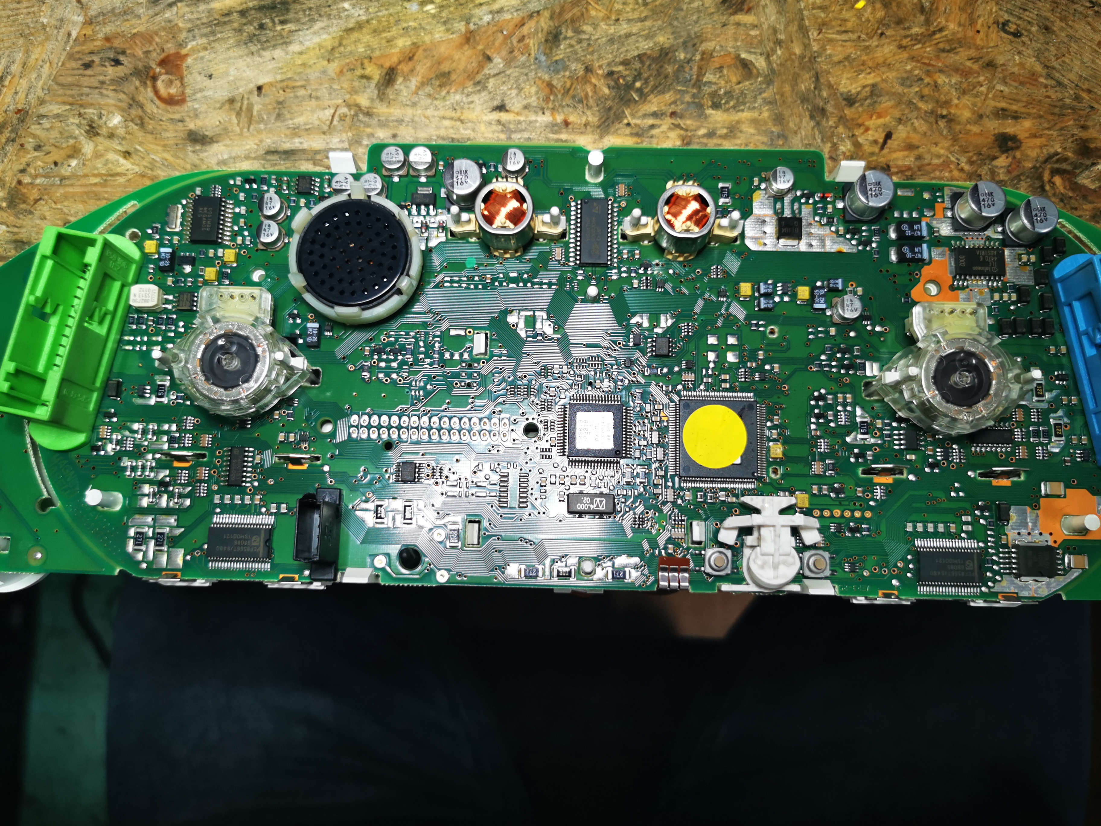

    Witam, w której kości wpisane są dane licznik Audi a6 c5 jagger 4B0920900D na jaki ten licznik można wymienić?
    #2 21092480
    damianek_m
    W dużej motoroli (z tą żółtą naklejką). Programować można przez pady obok układu (te 6 w rzędzie).
