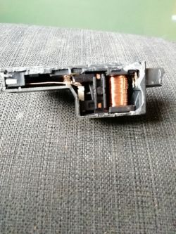

    vonkacper
    Witam. Mam problem z prądem w Spriterze 907. Auto stało 3 miesiące i zanikło zasilanie. Po otwarciu dzwi zegary nie zaświeciły się, zapaliła się tylko lampa na suficie i radio. Podpiołem prosty skaner(AutoXscan) i w trakcie skanowania znikło też zasilanie OBD. Zdiagnozowałem uszkodzony przekaźnik aku, cewka odpowiedzialna za włączenie była uszkodzona, wymieniłem go na nowy. Przez chwilę ok 5min było zasilanie na OBD ale zegary nie reagowały, potem znowu się rozłączył. Aku naładowane. Przeczyściłem styki pod autem. Czujnik akumulatora (klema minusowa) pokazuje sygnał 1,52V. Skaner zdązył wywalić komunikat o sprawdzeniu napięci aku, trwało to zaledwie 2 sek i brak prądu. Czy to może być czujnik aku? Jaki sygnał powinien pokazywać? Autko ponoć nie ma żadnych zabezpieczeń dodatkowych.
    Zmierzyłem jeszcze raz dokładniej napięcie na lini LIN i jest 11,03 do 11,06V (skacze sekwencyjnie) niestety brak oscyloskopu. Wydaje mi się, że powinno być 12,5V jak aku.

    Gerri
    Spec od Mercedesów
    Dosyć częstą przypadłością tego modelu związaną z ogólnym zasilaniem jest zalanie modułu stacyjki. Sprawdzenie jest proste - jest zamontowany na bocznej ścianie kabiny, pod deską rozdzielczą, przed przednimi drzwiami. Woda spływa wzdłuż wiązki na górną wtyczkę modułu i powoduje korozję złącza. Podobny efekt jest jak stojąca na lewej części deski rozdzielczej kawa lub cola wyleje się w lewą "szparę" między deską i słupkiem. Też spłynie sobie po kablach i zaleje moduł.
    W pewnej partii tego auta jest przekaźnik, który odcina całe zasilanie w momencie jak elektronika auta przechodzi w stan "uśpienia" - nie wiem co akurat znalazłeś i czy myślimy o tym samym przekaźniku.

    vonkacper
    Dokładnie, taki przekaźnik z podwójną cewką i mechanicznym podtrzymaniem wymieniłem (spalona była jedna część tej cewki odpowiadającej za włączenie) po wymianie miałem kontakt przez OBD przez 5 min. ok. i zonowu dostała sygnał aby rozłączyć. Jutro postaram się sprawdzić ten moduł. Ciekawe czy da się to naprawić. Dzięki wielkie za podpowiedź.
    Zbliżenie na przekaźnik z widoczną cewką miedzianą na powierzchni tekstylnej.
    [img-0]
    Taki przekaźnik jest przy aku.

    vonkacper
    Trafiony zatopiony :)
  • #5 21125545
    vonkacper
    Dostał nowe piny w module i działa. Zacząłem sprawdzać od modułu SAM z prawej. 🤭Jeszcze raz dzięki.
