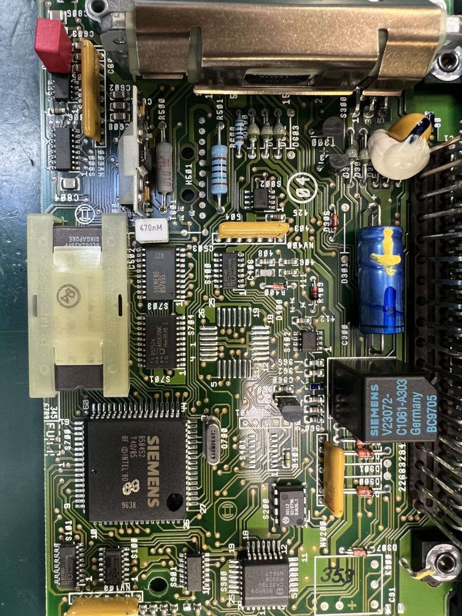

    Cześć,
    walczę ze sterownikiem bosch GS 2.22 od skrzyni biegów w Lancii Kappa. Nie komunikuje się, pobiera 0,306A na stole. Kupiłem drugi sterownik - jedyny w Polsce, niestety problem ten sam - brak komunikacji. Różnica jest taka, że kupiony sterownik pobiera 0,295A.
    Dwa plusu, masa i ciągłość przewodów K i L OK
    Konstrukcja trochę archaiczna, widziałem że procesor B58452 występuje też częsc w EHR w ciągnikach - przykładowy numer 0 538 201 045. Wstępnie żadnych usterek pod mikroskopem nie widać. Pod termowizją grzeje się tylko stabilizator 5V zasilający procek i sam procek.

    Wrzuć zdjęcie tego sterownika.

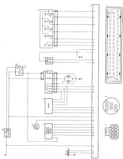

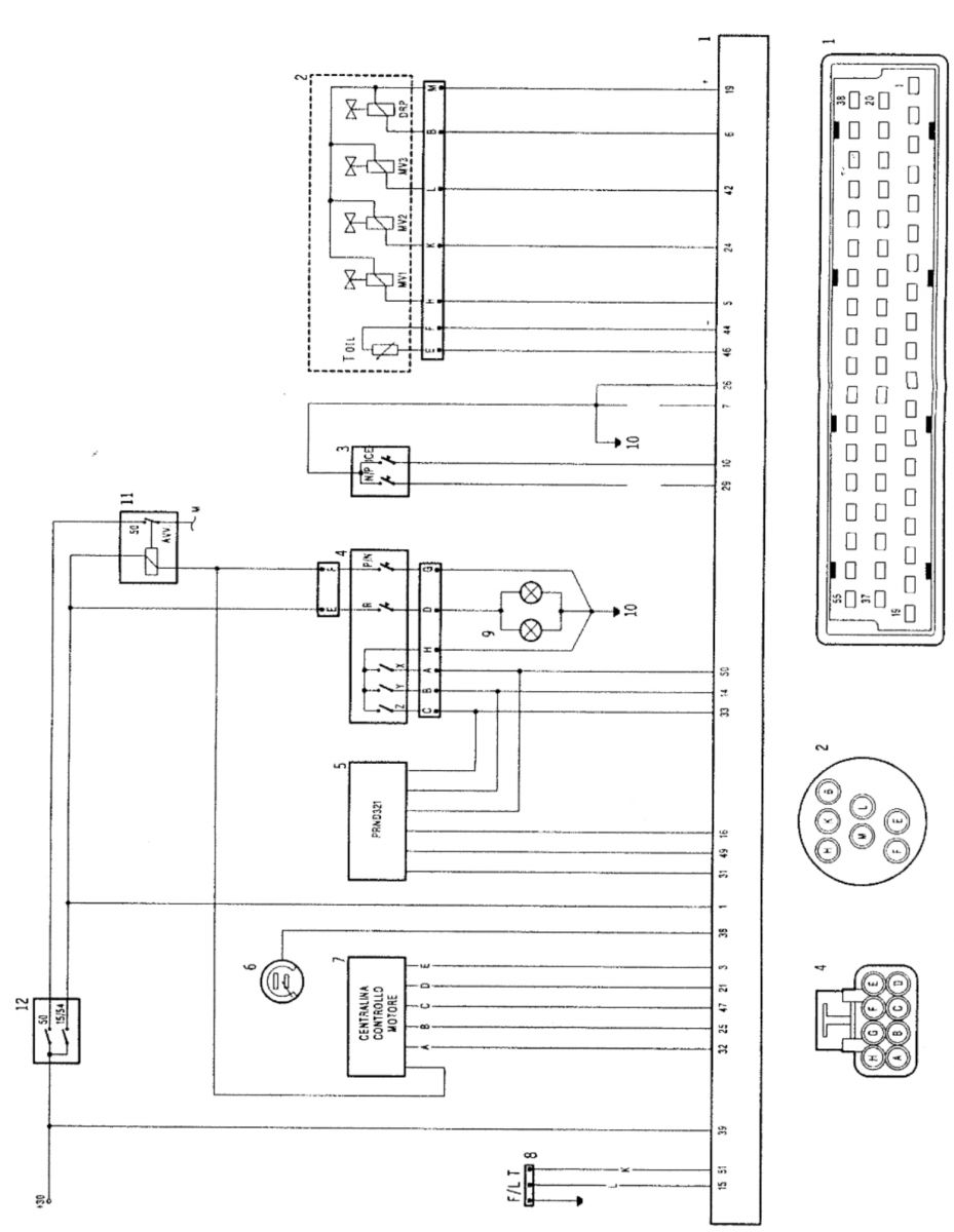

    ptr92
    Poziom 19  
    Schemat połączeń modułu sterującego Zbliżenie na płytę drukowaną z różnymi elementami elektronicznymi.
    Jutro jeszcze wrzucę pozostałe fotki

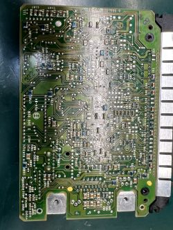

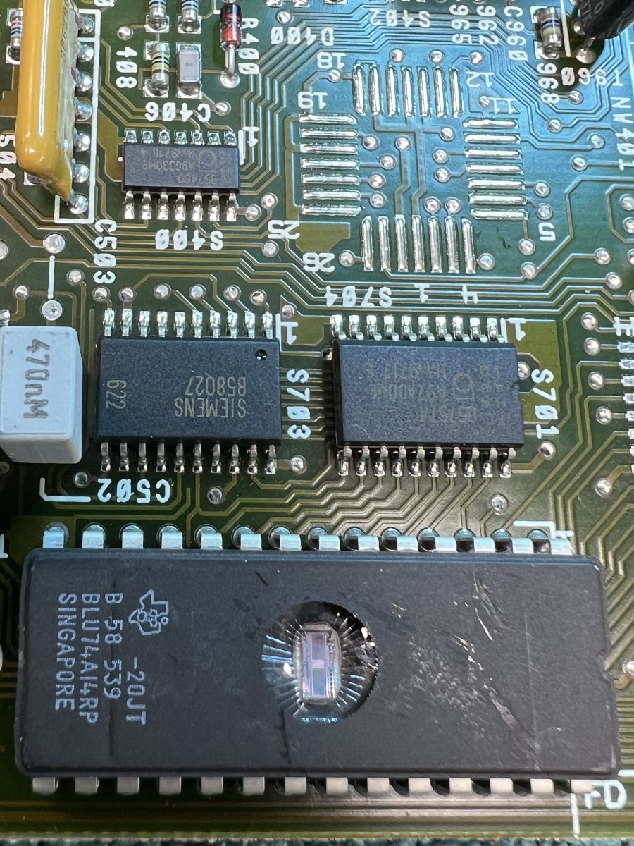

  • #4 21097368
    ptr92
    Poziom 19  

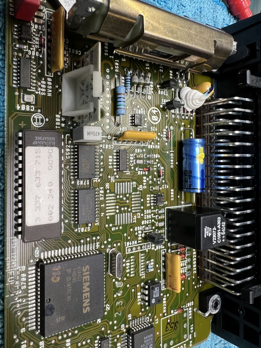

    Zbliżenie na płytę PCB z różnymi komponentami elektronicznymi, w tym elementy marki Siemens. [img-1]
    Płyta drukowana z układami scalonymi i elementami elektronicznymi.
    Pod naklejka na pamięci eeprom:
    Płytka drukowana z układami scalonymi i eeprom.
  • #5 21097420
    tolo
    Poziom 34  
    Może soft uleciał z eproma UV, jeżeli "okienko" nie jest zaklejone.
  • #6 21097454
    ptr92
    Poziom 19  
    Czyli w skrócie trzeba szukać kolejnego sprawnego. W jednym sam odkleiłem okienko żeby zobaczyć numer układu.

    Zdobyłem kolejny sterownik. Nadal zero komunikacji, nie działa prędkościomierz, skrzynia w awarii.
    Uznałem, że może jednak poszukam usterki na piechotę. Pomierzyłem wszystko sam wg schematu. Usterek brak, czyli zawory, czujniki itp są wg pomiarów ok.
    Na kupionym sterowniku jest niemiecka naklejka - data demontażu 2010.
    Czy eeprom naświetlany błyskami, może ulecieć po 15 latach leżenia sterownika gdzieś w magazynie?

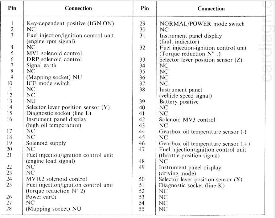

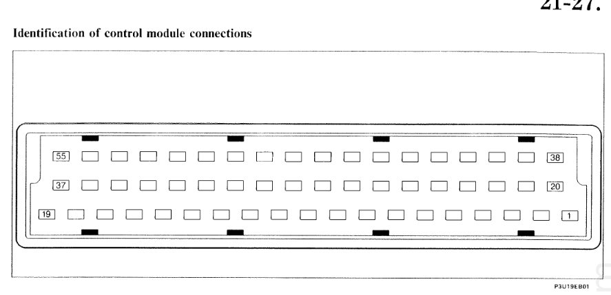

  • #9 21101722
    ptr92
    Poziom 19  
    Tabela pinów i połączeń dla sterownika samochodowego
    Schemat połączeń elektrycznych z pinoutem.
    Za każdym razem biorę tą ewentualność pod uwagę.
    Mam schemat, mam też pinout. Dwa plusy (1 i 39) i dwie masy (7, 26) sprawdzone pod obciążeniem. Sterownik podłączałem też na stole. Próbowałem łączyć się wszystkim co mam, ale najbardziej obiektywny jest KTS bo to w końcu bosch, tak jak sterownik. Oczywiście w złączu zamieniałem kolejności linii L i K dla testów ;) z innymi sterownikami w aucie łączę się bez problemu.
