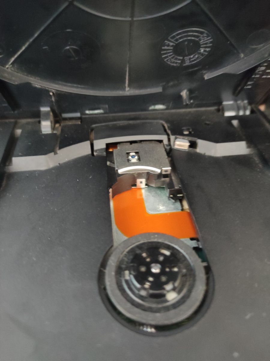

    Witam tak jak w temacie ps 2 slim nie rusza wogule głowicą lasera. Nie wiem jak to się nazywa
    Jak zamykam klapę konsoli to słyszę tylko jakieś trzeszczenie 2 razy pod rząd tak jakby się chciało przesunąć ale się nie przesuwa. Jak się płytę włoży to tak samo jest
    Nawet się tej głowicy nie da przesunąć więc dziwne dla mnie to. Jakieś rady co to moze być? Bo bardzo chciałabym na niej zagrać w coś 😕

    W jakiej pozycji jest głowica podczas występowania tych trzasków?
    Jeśli całkowicie w tyle to możliwe że krancówka jest uszkodzona.
    Konsole masz od dłuższego czasu, czy wcześniej działała prawidłowo, czy ją niedawno kupiłeś?

    Przepraszam że odpisuje dopiero teraz. Ostatnie te konsole znalazłem w szafie po 5 latach nieużywania kiedyś było normalnie z tego co pamiętam. Czytała płyty ale to dawno. A głowica lasera to jest w samym tyle cały czas nie przesuwa się wogule słychać tylko trzeszczenie jakby się chciało uwolnić jak zamknę klapę. Chyba rozkręce ps 2 i sprawdzę dokładnie
  • #4 21094248
    bubu1769
    Jak jest w samym tyle i trzaska to bardzo możliwe że właśnie krańcówka nie działa.
    Jak masz miernik to sprawdź czy jest na niej przejście.
    Ewentualnie psiknij czymś do poprawiania styku.

    Mogę wysłać zdjęcie w jakiej pozycji jest.Wnętrze napędu optycznego z widoczną soczewką laserową i mechanizmem.

    Jest to czujnik że karetka lasera dojechała do skrajnej pozycji, dzięki temu sterownik wie jak dalej poruszać karetką.

    To chyba wina tego czujnika ale nie wiem, bo wogule się nie porusza laseral słychać tylko jakby się chciał ruszyć
    A można ten laser przesunąć? Bo u mnie go się nie da

    W takim razie coś go blokuje wogule go nie mogę przesuwać 🤔
    A ta krańcówka działa więc to nie jej wina
