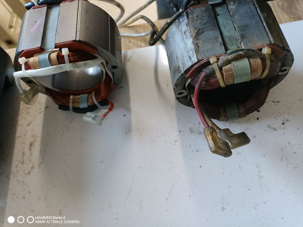

    Pilarka ukosowa Bosh

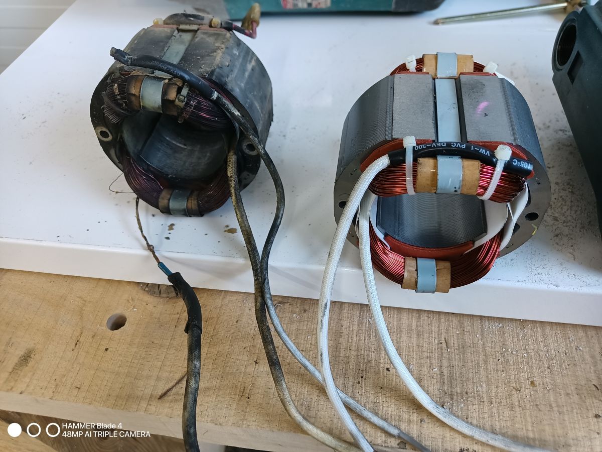

    Zamówiłem stojan wg nr katalogowego w moim starym mam 3 kable. A w tym co przyszedł 2. Da to się jakoś odpalić? Bo już ręce opadają z tymi zwrotami.

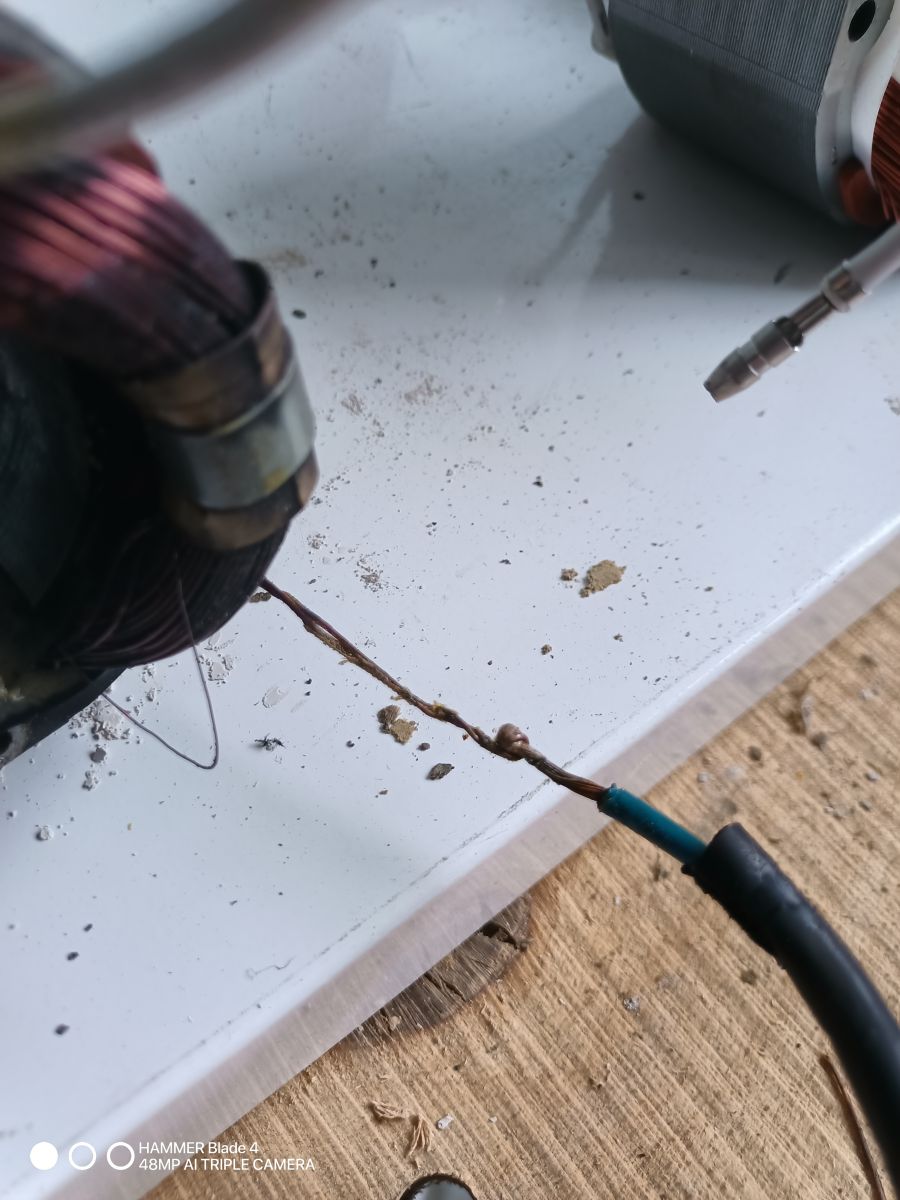

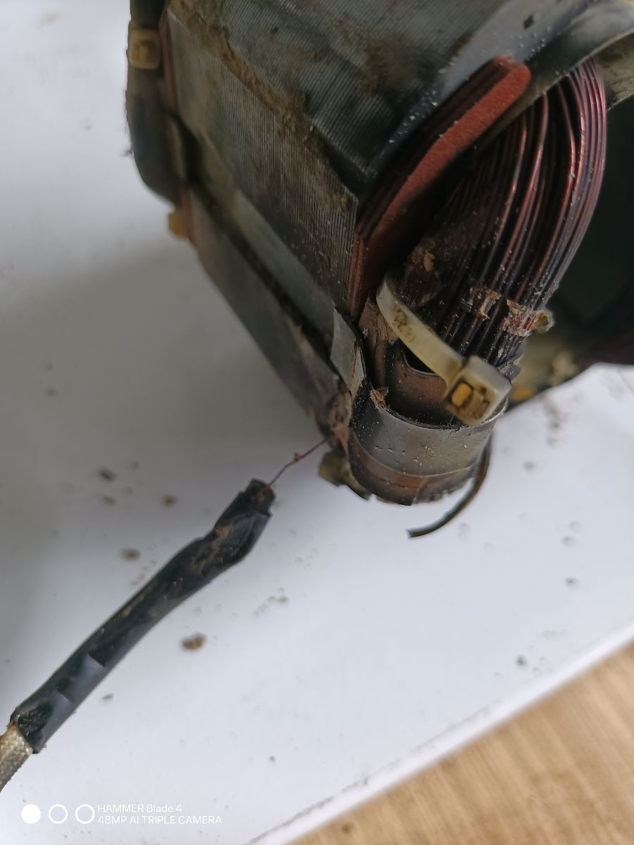

    -Stary stojan ma jeden przewód bezpośrednio do szczotek(biały) omijający uzwojenia i dwa odczepy jeden cienkim drutem a drugi grubszym. No i drugą wsuwkę do szczotek (czerwoną)
    - nowy stojan ma
    Biały bezpośrednio do szczotek omija uzwojenia tak jak poprzednik, ale tylko jeden drut wchodzący w uzwojenie ? Co te cienkie uzwojenie miało za zadanie? Można je pominąć przy składaniu?
    Doczytałem coś o uzwojeniu hamulca czy to może być to? Dwa stojany pilarki ukosowej Bosch pokazane na stole, jeden nowy i jeden stary z różnymi kablami. Dwa stojany pilarki ukosowej Bosh, jeden stary i zużyty, drugi nowy i niezainstalowany. Stary stojan pilarki ukosowej Bosch z widocznymi przewodami. Zbliżenie na stojan pilarki ukosowej Bosch z widocznymi przewodami.
  • #2 21094010
    stanislaw1954
    Może nie widziałem wszystkich stojanów, ale te co widziałem, mają zawsze 4 końcówki. Z jednej strony podłączane do sieci, a z drugiej do szczotek.
  • #3 21094026
    wojtek 9007
    Witam - prawdopodobnie ten stary stojan miał opcję hamowania silnikiem - po wyłączeniu pilarki .
