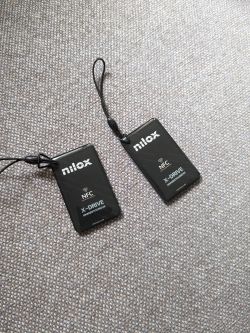

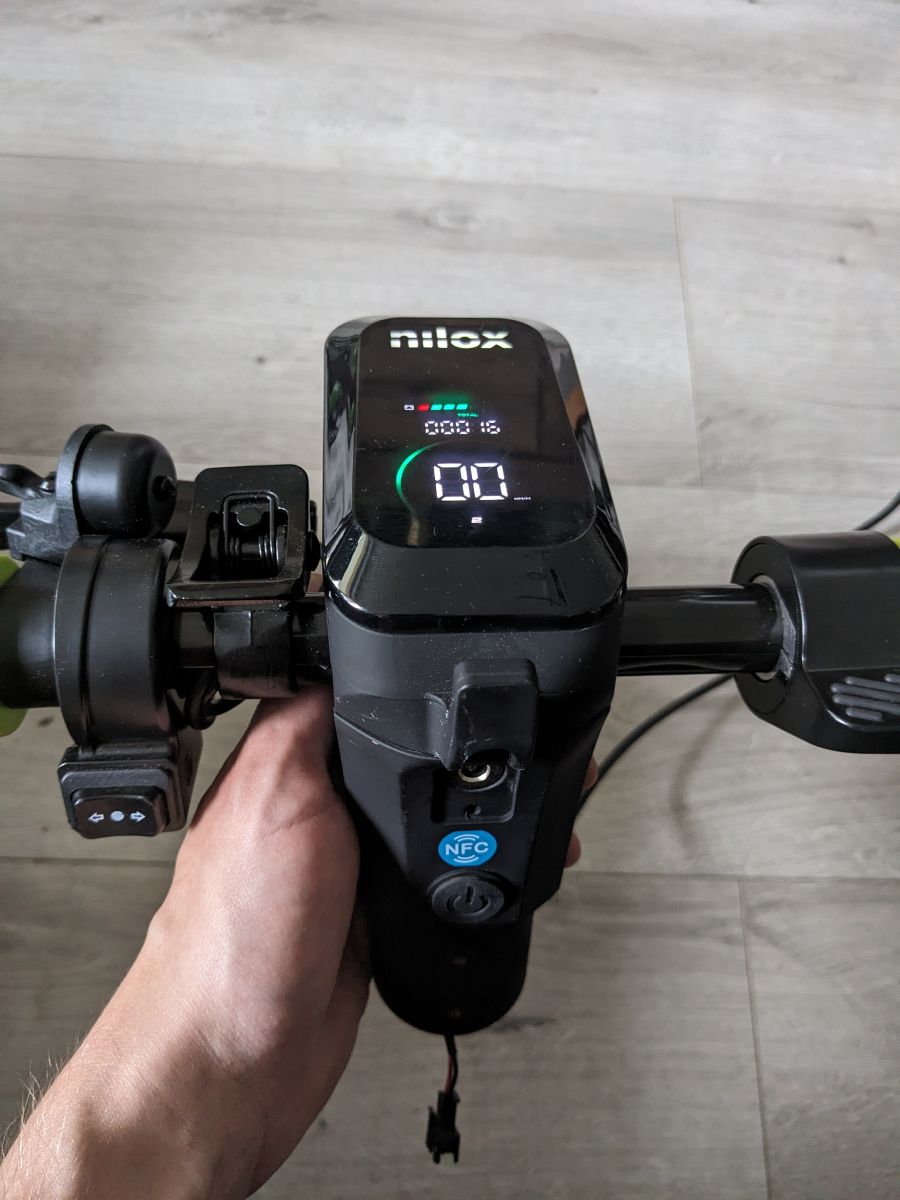

    Posiadam hulajnogę Nilox M1, która ma zabezpieczenie w postaci karty NFC. Niestety hulajnoga jest zwrotem z Amazon i dostarczone karty nie są sparowane z hulajnogą. Producent przewiduje reset ustawień ale nie otrzymałem odpowiedzi jeszcze na żaden email z pytaniem o taką usługę. Rozebrałem wyświetlacz i wszystkim steruje jeden chip (AC6901a). Czy jest jakaś możliwość resetu/ominięcia blokady lub podejrzenia ID kart, które są przypisane ?
    Dziękuję za wszelką pomoc.

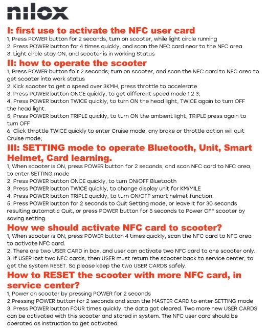

    Tłumaczenie:
    I: pierwsze użycie w celu aktywacji karty użytkownika NFC
    1. Naciśnij przycisk ZASILANIE na 2 sekundy, włącz hulajnogę podczas piątego biegu
    2, naciśnij szybko 4 razy przycisk ZASILANIA i zeskanuj kartę NFC w pobliżu obszaru NFC
    3. Lampka pozostaje włączona, SCOoter jest w trybie pracy
    II: jak obsługiwać hulajnogę
    1, Naciśnij przycisk ZASILANIE przez 2 sekundy, włącz hulajnogę i zeskanuj kartę NFC do obszaru NFC
    uzyskaj status pracy hulajnogi
    2, kopnij hulajnogę, aby uzyskać prędkość powyżej 3 km/h, naciśnij przepustnicę, aby przyspieszyć
    3. Naciśnij szybko RAZ przycisk ZASILANIA. aby uzyskać inny tryb prędkości 1 2 3;
    4. Naciśnij szybko DWUKROTNIE przycisk ZASILANIA, aby włączyć latarkę, a następnie ponownie DWUKROTNIE, aby ją wyłączyć
    światło głowy
    5, naciśnij szybko POTRÓJNY przycisk ZASILANIA, aby włączyć oświetlenie otoczenia, naciśnij POTRÓJNIE ponownie, aby
    wyłączyć coś
    6, kliknij szybko DWUKROTNIE przepustnicę, aby przejść do trybu rejsu; wszelkie działanie hamulca lub przepustnicy zostanie zakończone
    tryb Cruse'a,
    III: Tryb USTAWIEŃ do obsługi Bluetooth, urządzenia, Smart
    Kask, nauka kart.
    1. Gdy hulajnoga jest włączona, naciśnij przycisk ZASILANIE na 2 sekundy i zeskanuj kartę NFC do NFC,
    aby wejść w tryb USTAWIEŃ
    2. Naciśnij szybko RAZ przycisk ZASILANIA, aby włączyć lub wyłączyć Bluetooth
    3. Naciśnij szybko przycisk ZASILANIA TVVICE, aby zmienić wyświetlaną jednostkę dla KM/MtLE
    4, naciśnij szybko POTRÓJNY przycisk ZASILANIA, aby włączyć/wyłączyć funkcję inteligentnego kasku.
    5. Naciśnij przycisk ZASILANIE na 2 sekundy, aby wyjść z trybu ustawień. lub pozostaw ił na 30 sekund
    co spowoduje automatyczne zamknięcie lub naciśnij przycisk ZASILANIE na 5 sekund, aby wyłączyć hulajnogę
    zapisywanie ustawień.
    Jak aktywować kartę NFC w hulajnodze?
    1. Gdy hulajnoga jest włączona, naciśnij szybko 4 razy przycisk ZASILANIA, zeskanuj kartę NFC do obszaru NFC
    aby aktywować kartę NFC.
    2, Istnieją dwa pudełka KART UŻYTKOWNIKA. a użytkownik może aktywować dwie karty NFC tylko do jednej hulajnogi.
    3. Jeżeli UŻYTKOWNIK zgubił dwie karty NFC, UŻYTKOWNIK ma obowiązek zwrócić hulajnogę do serwisu, w celu
    zresetuj system, więc przechowuj dwa USER CAROS w bezpiecznym miejscu.
    Jak ZRESETOWAĆ hulajnogę za pomocą większej liczby kart NFC, w
    punkt serwisowy?
    1, włącz hulajnogę, naciskając przycisk POWER na 2 sekundy
    2, naciskając przycisk ZASILANIA przez 2 sekundy i zeskanuj MASTER CARO, aby przejść do trybu USTAWIEŃ
    3, naciśnij szybko CZTERY razy przycisk ZASILANIA, dane zostaną usunięte. Dwie kolejne nowe KARTY UŻYTKOWNIKA
    można aktywować za pomocą tej hulajnogi i zapisać w systemie. Karta użytkownika NFC powinna być

    Dziękuję za odpowiedź, mogę teraz dodać, że posiadam drugą taką samą hulajnogę z odpowiednią kartą i sprawdziłem kilka rzeczy:
    - za wszystko odpowiedzialna jest kierownica
    - po zalogowaniu się kartą da się usuwać i dodawać karty
    - bez zalogowania można dodać kartę tylko jeśli była dodana jedna sztuka
    - karta jest w standardzie Mifare classic 1k
    Mam też kilka pomysłów/pytań:
    - czy da się klonować takie karty
    - układ, który siedzi w kierownicy ma UART i może da się coś podsłuchać na komunikacji
    - może jest jakiś brute force takich kart NFC bo z tego co widzę taka karta ma tylko zapisany UID

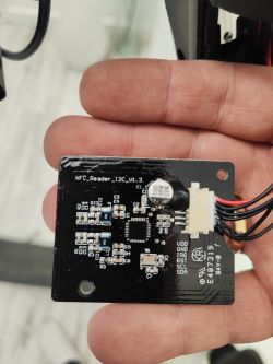

    Witam. Posiadam hulajnogę momodesign evo9.
    Wygląda na to że ma ten sam moduł NFC.
    Posiadam 3 sztuki, w jednej młoda zgubiła kartę.
    Nie mam jak jej odpalić. Masz jakiś pomysł? Obwód NFC_reader_12C_v1.3 trzymany w dłoni
