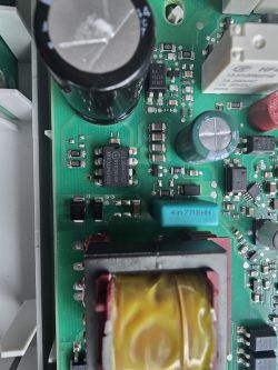

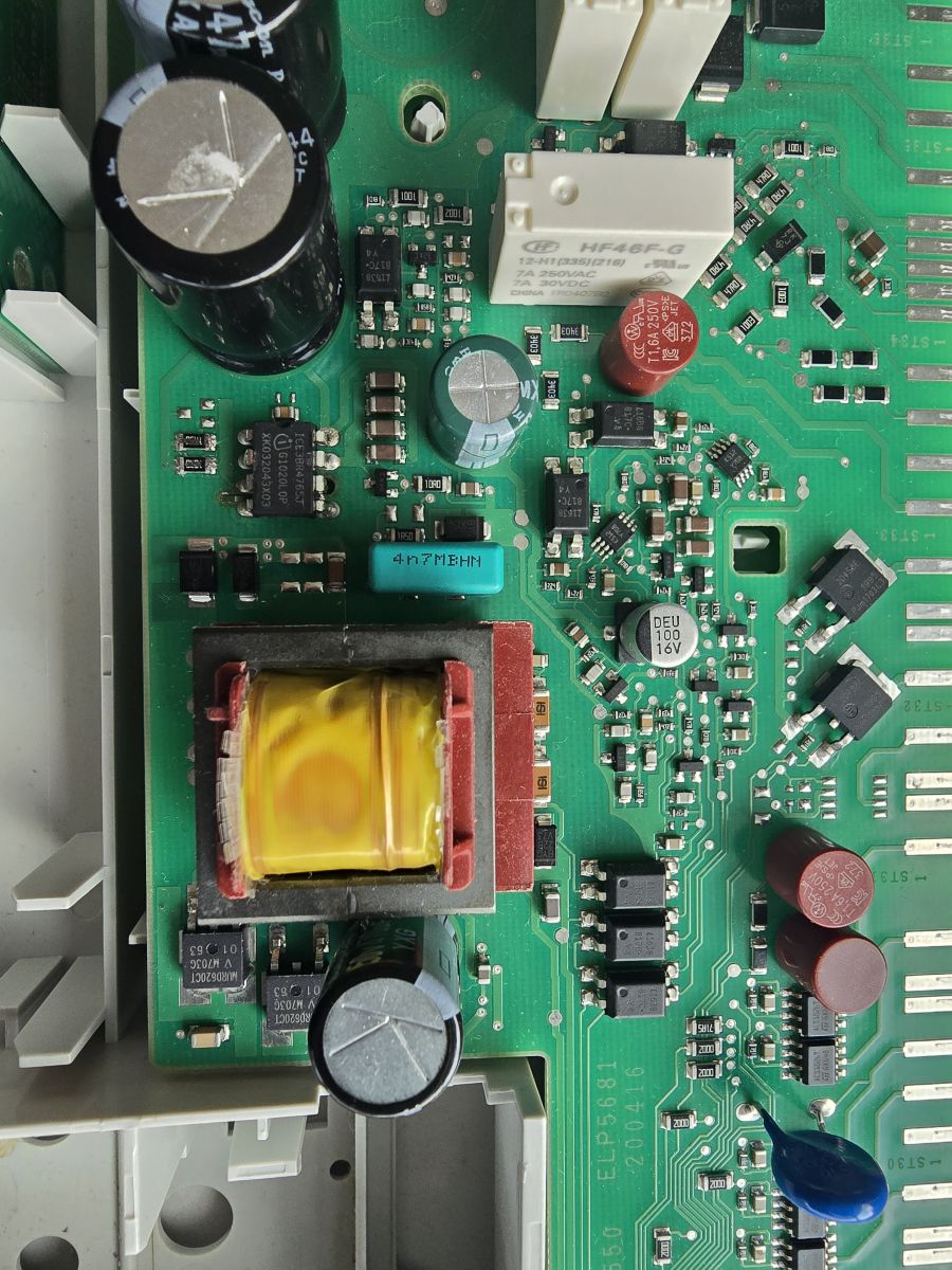

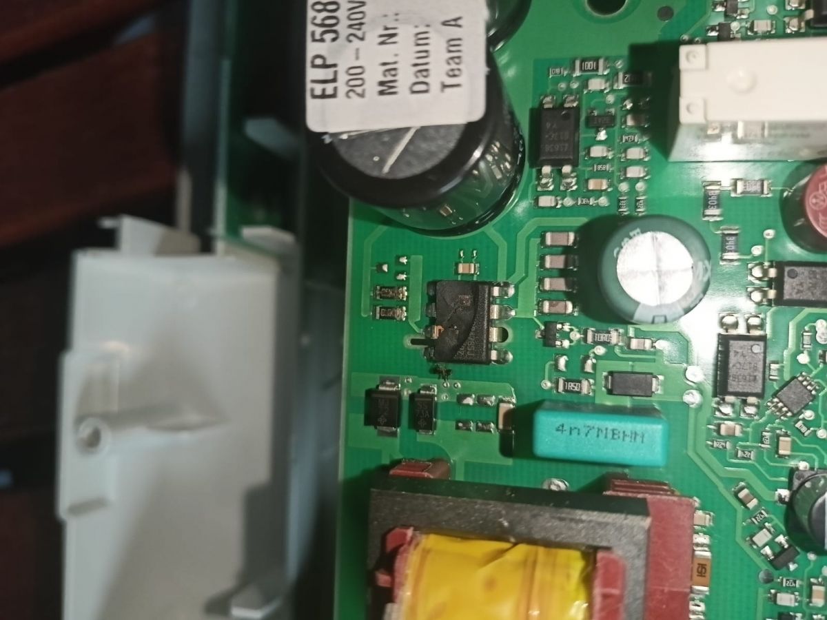

    Zmywarka Miele G 6992 SCVi K2O przestała kompletnie działać, jakby ją ktoś od prądu odłączył. Oczywiście wszystko po drodze sprawdzone, problem znaleźliśmy na płycie głównej. Symbol płyty to ELPW 5681-R. Na niej jest jakiś układ scalony, który "wystrzelił". Załączam zdjęcia.
    Proszę o podpowiedź co to może być za scalak, bo nie widać do końca symbolu? Może ktoś ma schemat tej płyty? Albo w ostateczności gdzie taką płytę mogę znaleźć lub w jakich innych modelach była stosowana?
    Dzięki i pozdrawiam,
    Krzysztof
    Zdjęcie płytki drukowanej z uszkodzonym układem scalonym w zmywarce Miele. Etykieta płyty głównej ELPW 5681-R z datą produkcji.

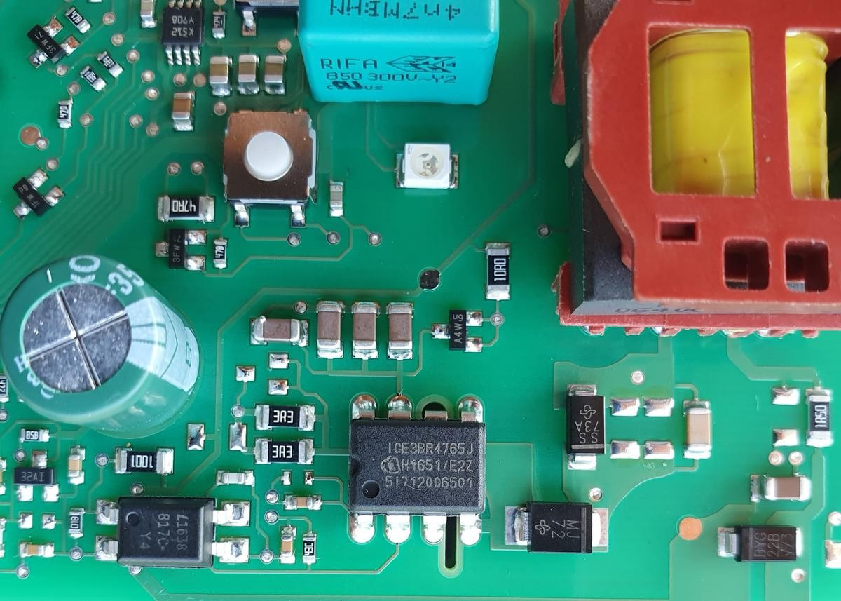

  • #4 21095715
    kristo76
    Dzięki, faktycznie układ podobny, pomierzymy, popatrzymy.
    Dzięki za pomoc!

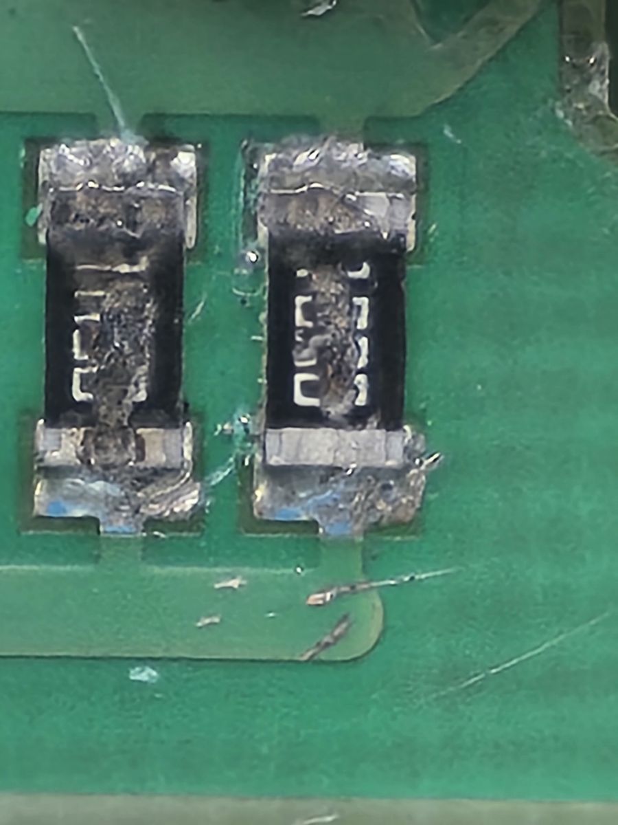

    Cześć, odświeżam temat.

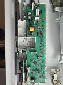

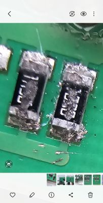

    Niestety nie jestem w stanie ustalić jakie rezystory poleciły. Kolega zamieścił zdjęcie podobnej płyty i tam są 3R3, czyli 3.3 Ω. Na mojej płycie niestety jest coś innego, a opisy są tylko częściowe. Rezystory są w układzie równoległym, więc powinny mieć taką samą wartość, bo przecież inaczej nie miałoby to większego sensu. Może ktoś ma zdjęcie takiej płyty lub chociaż schemat?
    W załączeniu kilka dokładnych zdjęć.
    Dzięki i pozdrawiam!

  • #6 21122786
    Wawrzyniec
    kristo76 napisał:
    Rezystory są w układzie równolegle, więc powinny mieć taką samą wartość, bo przecież inaczej nie miałoby to większego sensu.
    Dlaczego tak twierdzisz?
  • #7 21122855
    kristo76
    Sądzę tak ponieważ przy połączeniu różnych wartości równolegle, przez każdy rezystor płynie inny prąd, więc wydziela się na nich różna moc. Można tak ewentualnie robić, gdy dobiera się precyzyjnie wartość rezystancji. Przy produkcji nie ma to sensu, ponieważ producent dysponuje dowolnymi wartościami rezystorów. A takie dobieranie różnych wartości może dać jeszcze kompensację temperaturową w celu zmniejszenia dryftu termicznego - ale też nie w takich zastosowaniach. Miałoby to może sens w jakichś układach pomiarowych, precyzyjnych. Tutaj mamy typowy czujnik prądu a nie miernik. Do pracy przetwornicy a raczej jej zabezpieczenia, chyba - tak należałoby sądzić po schemacie aplikacyjnym układu. Czyli w tym przypadku, przy takim zastosowaniu raczej należy sądzić, że równolegle połączenie rezystorów ma zapewnić ich większą moc, a nie precyzyjne dobranie wartości czy kompensację temperaturową.
    Dlatego w dalszym ciągu sądzę, że w tym przypadku rezystory powinny mieć taką samą wartość. Zresztą na zdjęciu, które przesłał jeden z kolegów te rezystory mają taką samą wartość 3R3. Tutaj są raczej inne, pytanie jakie?

    Faktycznie są inne wartości ale takiego dokładnie modułu nie mam sa to rezystory od CS Current Limiting Block.

    kristo76
    Cześć,
    kończę temat zmywarki. Ale najpierw info:-)
    Wymieniłem ten rezystor (układ rezystorów) na 10 Ω, niestety nie ruszyło. Sądzę, że układ zabezpieczający dalej nie puszczał, bo były źle dobrane wartości rezystorów. Ale po wymianie na mniejszy ok. 5 ΩOm (4,7 Ω dokładnie) wszystko ruszyło i działa do tej pory :-)
