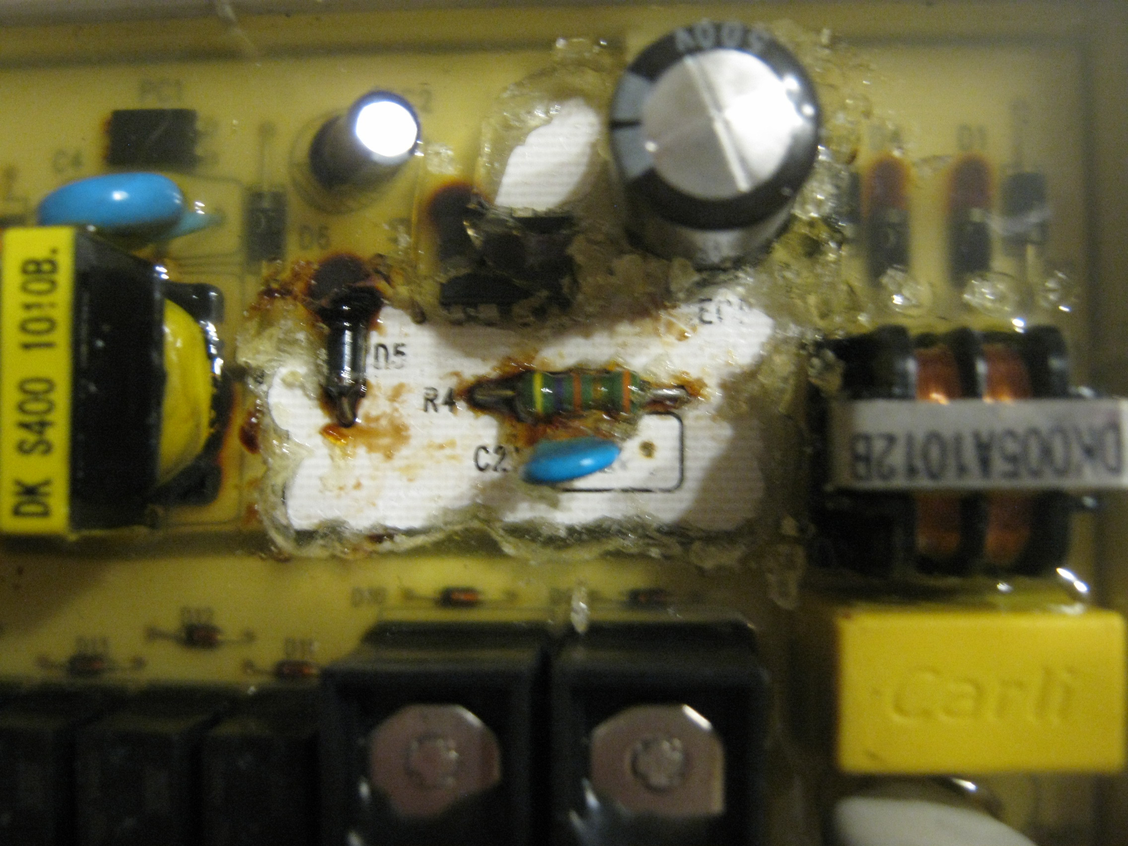

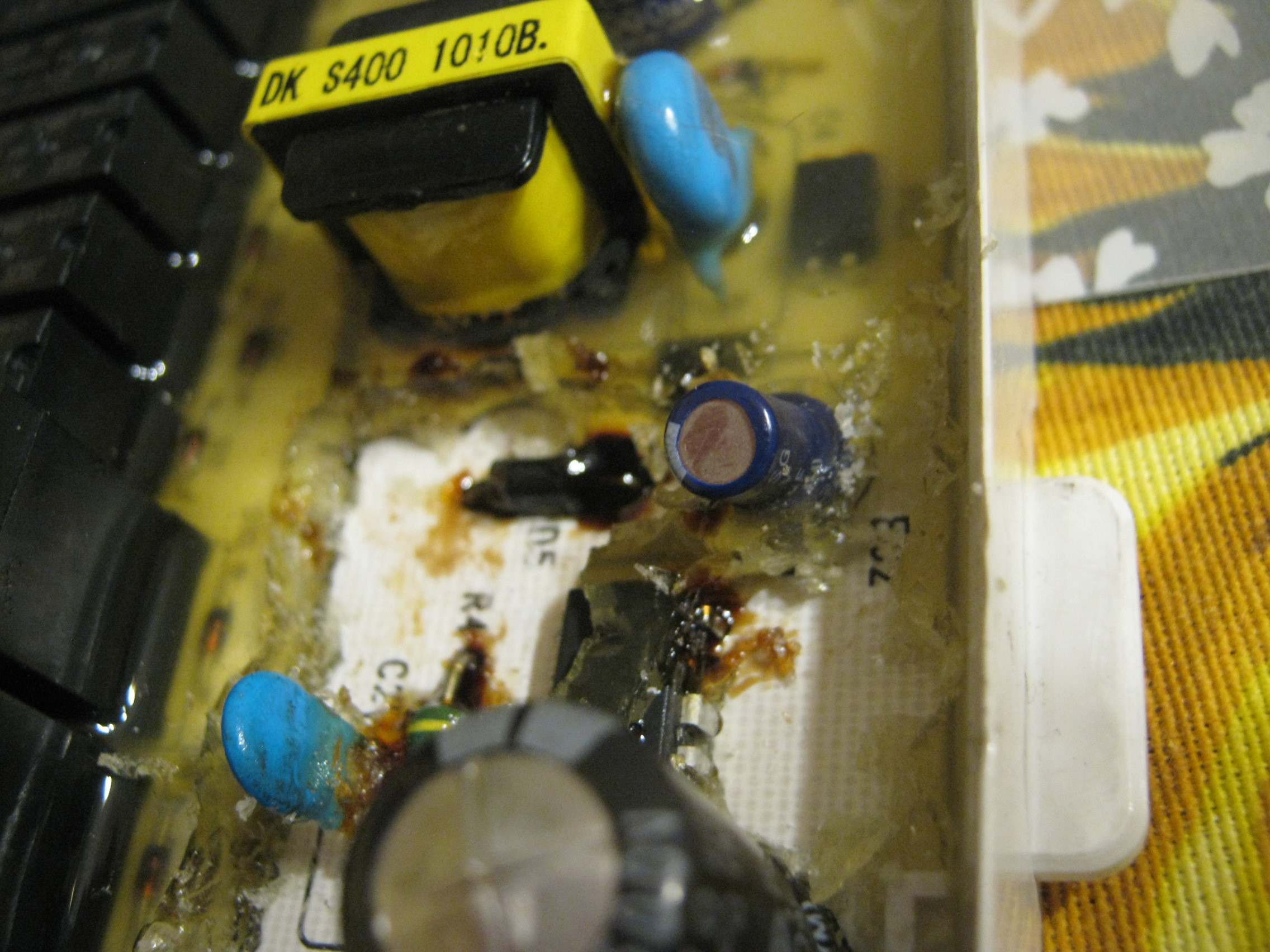

    Mam pytanie, nie naprawiam modułów Samsunga, ale kolega mnie poprosił. Jest tak, zmywarka martwa, moduł do naprawy wiadomo TNY, kondensator elektrolityczny. Ale głównie mam pytanie, bo podczas usuwania żelu od góry elementów, przy niektórych wyprowadzeniach była taka maź klejąca koloru brązowego. Co to jest ,pod żelem widzę, że w niektórych obszarach też jeszcze jest, na przykład przy diodach mostka prostowniczego?
    Po prostu właśnie w tych miejscach od stony lutowania są mniej lub bardziej kiepskie luty (oraz zdecydowanie większa temperatura), a to skutkuje tym, że ta zalewa zmienia swe właściwości. Faktycznie jest bardzo trudna do usunięcia i wyczyszczenia tych miejsc :)

    Dziękuję, czyli w tych miejscach teoretycznie trzeba się dostać i przelutować, poprawić luty?

    Oprócz wymiany TNY, popraw zimne luty na cewkach przekaźników silnika i na bramce triaka silnika. To normalne w tych modułach.
    Generalnie to trzeba całkowicie usunąć starą cynę i usunąć pozostałości tej zalewy nawet z otworów przelotowych elementów (najlepiej odpowiednim wiertłem) i dopiero to lutować. Wiem, że sporo pracy, ale przynajmniej efekty nie będą tylko iluzją (bez tego podczas lutowania cyna puszcza bańki) i efekt bywa mizerny oraz wątpliwy :)

    Wymienione
    TNY276PN
    10uF/500V
    10uF/50V
    Zmywarka działa.
