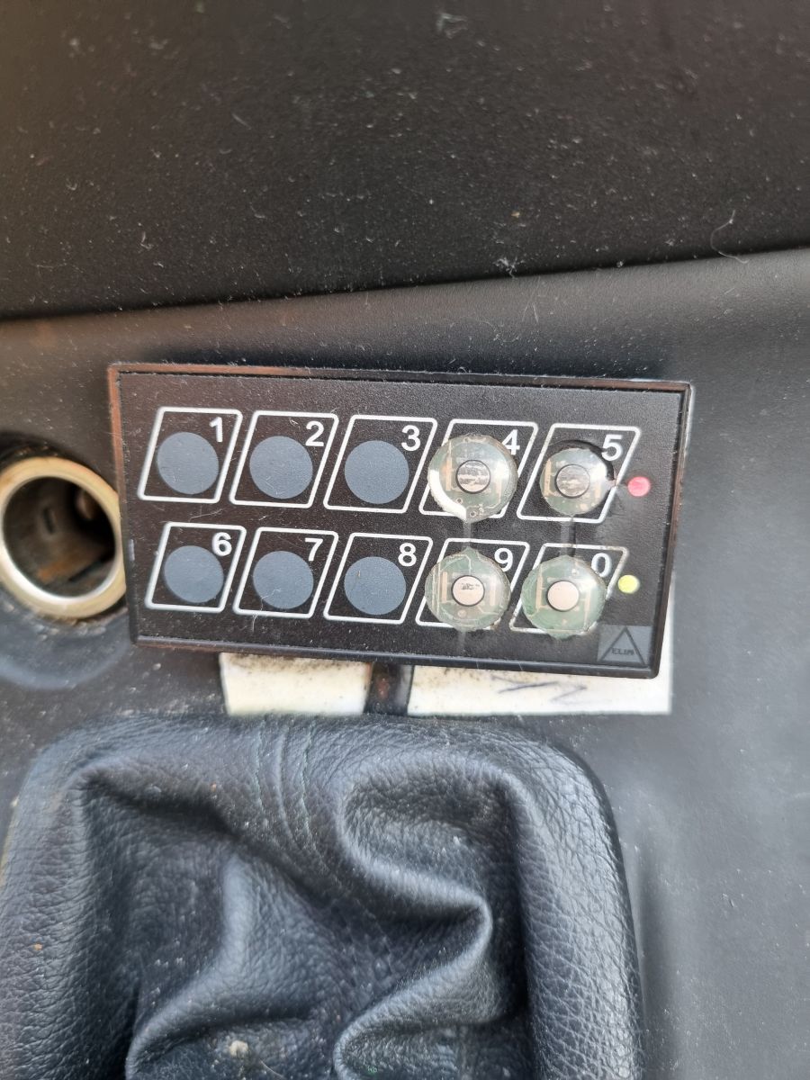

Zablokowany zapłon w Toyota Corolla E12 2004 po błędnym wpisaniu kodu – jak zresetować?
flaterkielce 26 Maj 2024 17:13 279 2
  • #1 21096526
    flaterkielce

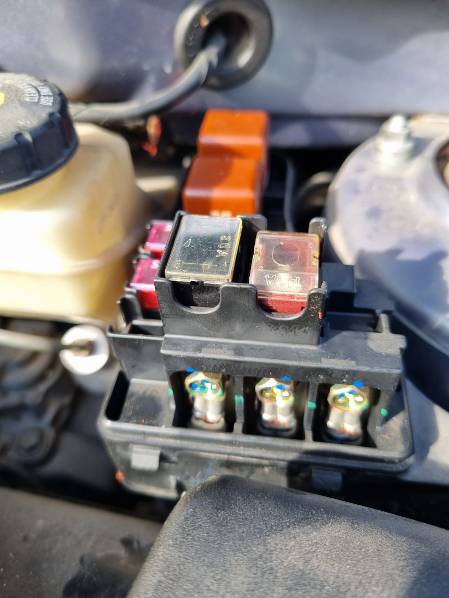

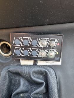

    Panowie, takie coś w Toyota Corolla E12 z 2004 roku, blednienwpisany kod i się zblokowało. Ktoś podpowie jak to usunąć/zresetować bo kiedyś klema podpięta pomagała. Teraz niestety zablokowane na amen... Panel klawiatury kodowej w samochodzie Toyota Corolla E12 z 2004 roku Widok na skrzynkę bezpieczników w samochodzie Toyota Corolla E12 z 2004 roku. Pudełko bezpieczników w Toyota Corolla E12 z 2004 roku
  • #2 21096575
    gimak
    Poziom 41  
    Mam corollę z tego roku, też muszę wklepywać kod przed uruchomieniem silnika, ale nie mam takiego patentu jak na zdjęciu, a wprowadzenie błędnego kodu nie powoduje totalnej blokady, ale po wprowadzeniu poprawnego kodu następuje odblokowanie zapłonu. Być może przypadkowo, niechcący zmieniłeś kod i teraz wprowadzając poprzedni, już niewłaściwy, nie dochodzi do odblokowania zapłonu.
  • #3 21096640
    milejow
    Lecisz po kabelkach od klawiatury do centralki, potem z centralki usuwasz instalację, przywracasz fabryczne połączenia i masz usunięty system
