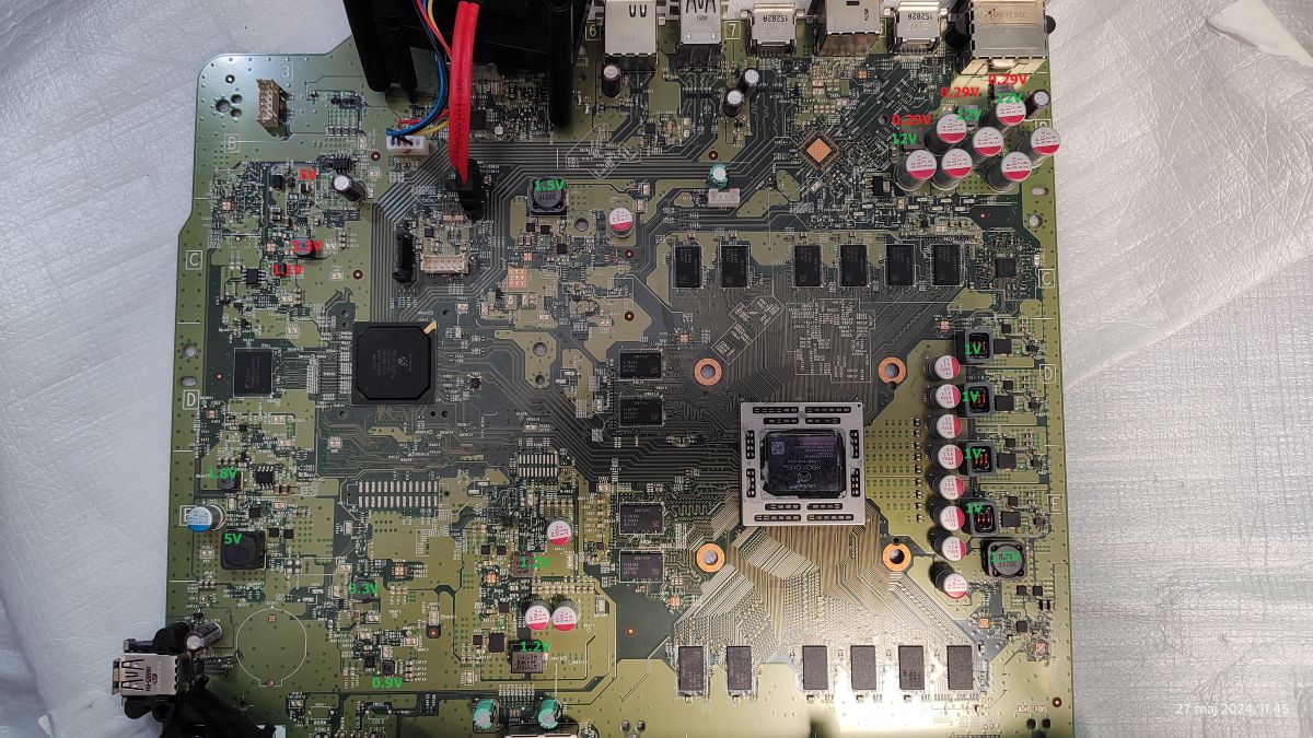

    Cześć
    Mam w naprawie konsole Xbox one, która zachowuje się w taki sposób, że po wciśnięciu zasilania zapala się biała dioda na przednim panelu i po ok. 5sek wyłącza się bez obrazu. W tym krótkim momencie widać, że rozkręca się wentylator i słychać rozkręcanie się dysku. Dysk i zasilacz podmieniałem - bez zmian.
    Na zdjęciu zaznaczyłem napięcia jakie występują na płycie głównej - na czerwono STB, po podpięciu zasilacza, na zielono te które pojawiają się w momencie gdy konsola uruchamia się na 5sek.
    Płyta główna konsoli Xbox One z zaznaczonymi napięciami

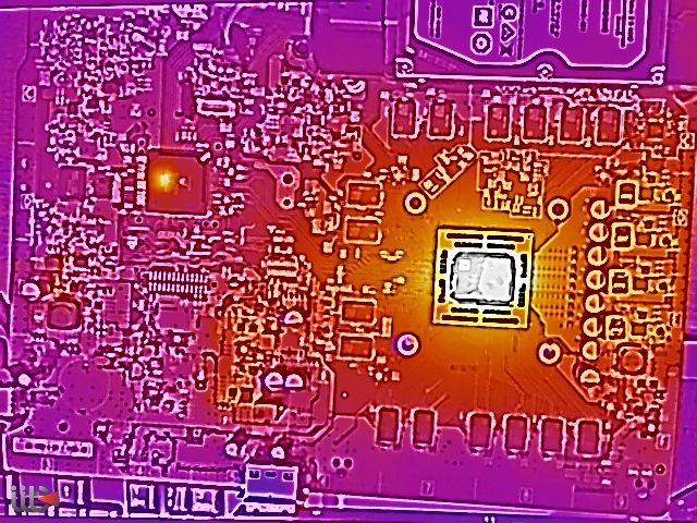

    Widok z termowizji - moment gdy konsola próbuje się uruchomić
    Termowizyjny obraz płyty głównej konsoli Xbox One z punktowym nagrzewaniem mostka.
    Dziwnie punktowo grzeje się most.
    Podobno konsola stała nieużywana przez pół roku i przestała działać.
    Czy ktoś miała może podobny problem i może coś podpowiedzieć?
  • #2 21097559
    kalidor1984
    Na 99% jeśli dysk jest sprawny to padł skaler/retimer który idzie na linii hdmi,nie pamiętam dokładnej nazwy
  • #3 21098288
    Roti
    A czy w tym modelu retimer nie jest przypadkiem pominięty i sygnały wchodzą bezpośrednio w SB?
