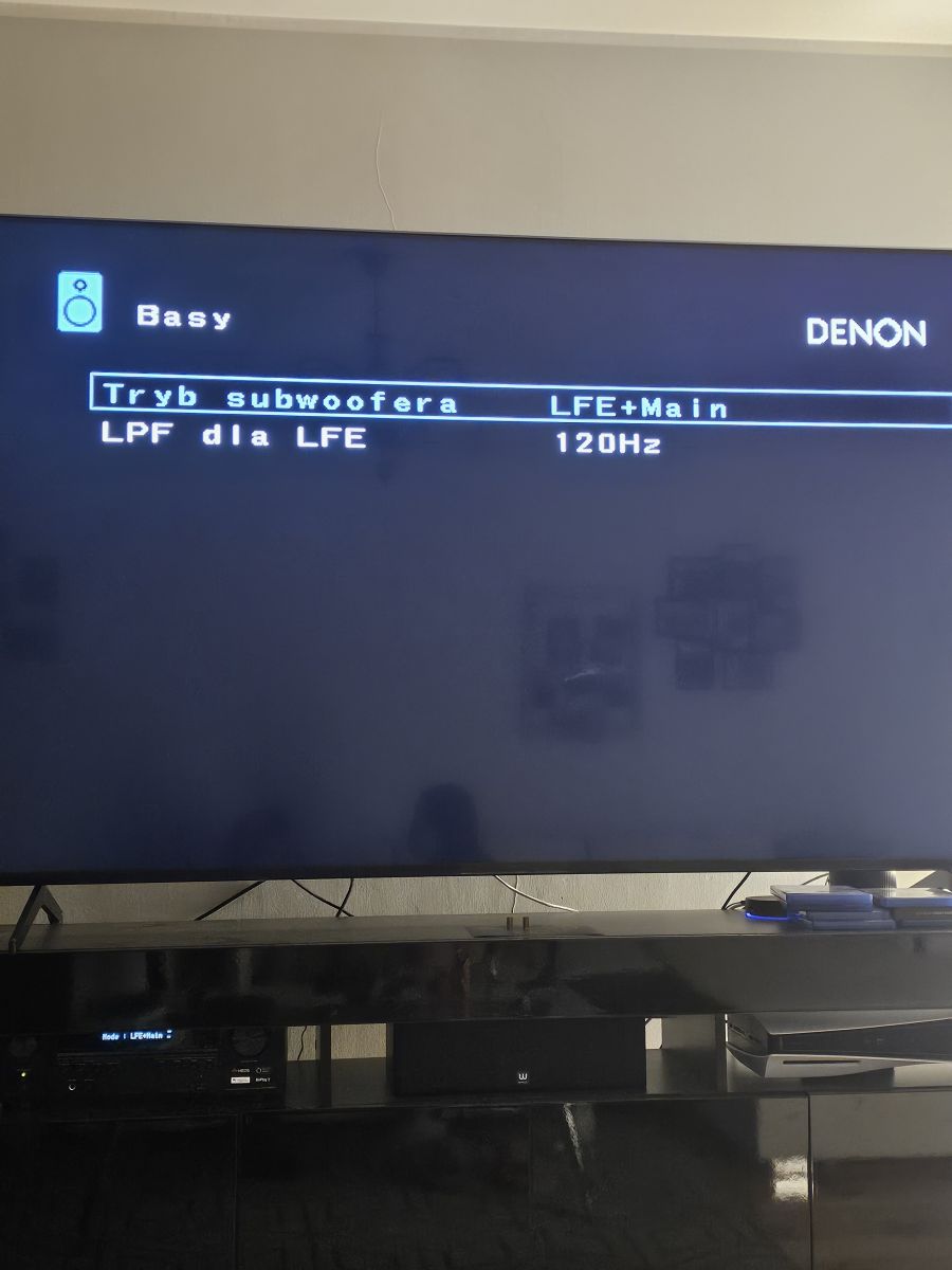

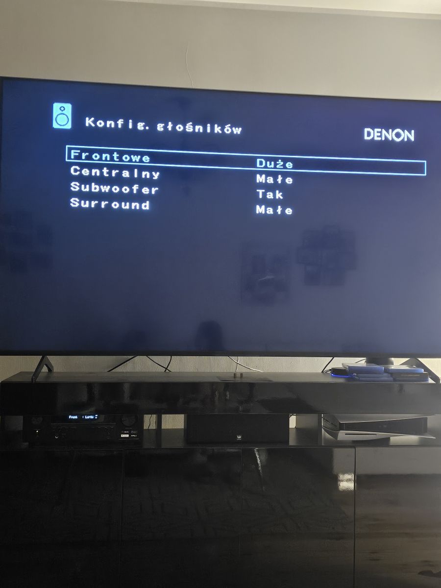

Użytkownik ma problem z subwooferem Wilson Sub 12 podłączonym do amplitunera Denon AVR-S650H, który działa tylko podczas kalibracji głośników, ale nie odtwarza dźwięku podczas odtwarzania filmów lub radia. W odpowiedziach sugerowane są różne ustawienia amplitunera, w tym włączenie opcji LFE (main+sub) oraz ustawienie głośników na DUŻE. Użytkownik przestawił głośniki frontowe na małe, co zmieniło dźwięk, ale subwoofer nadal nie działa. Linki do instrukcji obsługi zostały podane, aby pomóc w konfiguracji.
