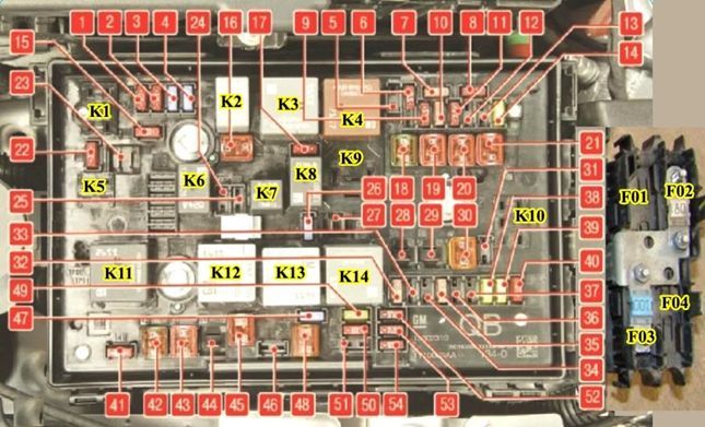

    Gdzie jest przekaźnik tylnej wycieraczki astra j kombi? Na schemacie pokazuje na bezpiecznik. Nie reaguje na przycisk w manetce nie słychać przekaźnika. Wycieraczka nie działa. Przelotka w kalorie całe przewody. Na niebieskim w kostce do silniczka brak prądu.
  • #2 21097894
    pszczyna
    Poziom 30  
    Bezpiecznik
    Nr. 9 Czujnik tylnej szyby
    Nr. 14Wycieraczka tylnej szyby
    Przekaźniki
    20A Przekaźnik tylnej wycieraczki K7, silnik tylnej wycieraczki M45
    Schemat skrzynki bezpieczników z oznaczeniami numerów.
