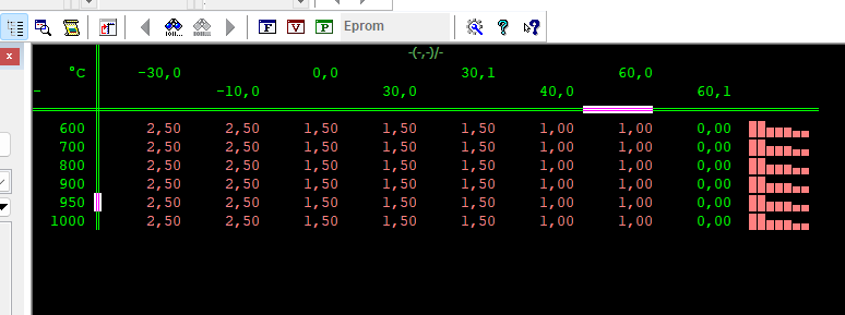

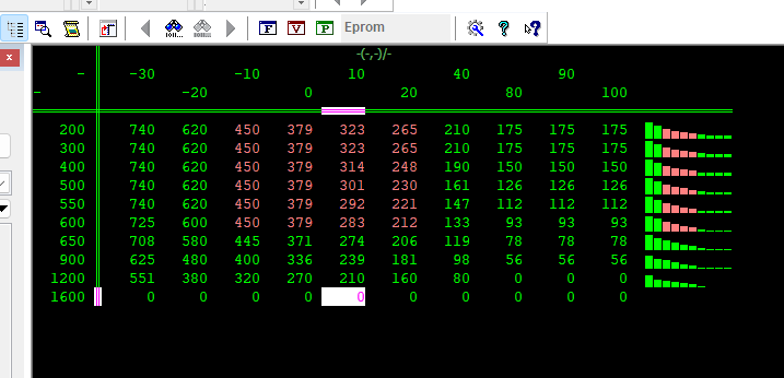

    olo-eu
    Sterownik w tym silniku ekstremalnie krótko grzeje świece, powyżej 60 stoni nie grzeje wcale, tak samo dawka rozruchowa jest bardzo ostrożnie ułożona . Zmierz przyrost ciśnienia na szynie CR przy kręceniu na ciepłym. Jeśli jest ok to pomiar kompresji. Niestety taki silnik. Zrzut ekranu z mapy sterowania wtryskiem i podgrzewaniem silnika. Fragment oprogramowania sterownika z mapą wtrysku.
    Tu masz mapy preglow and start injection mapa podgrzewania cisnienie atmo vs temperatura wartosc w sekundach, mapa start temperatura vs obroty wartość w niutonometrach.
