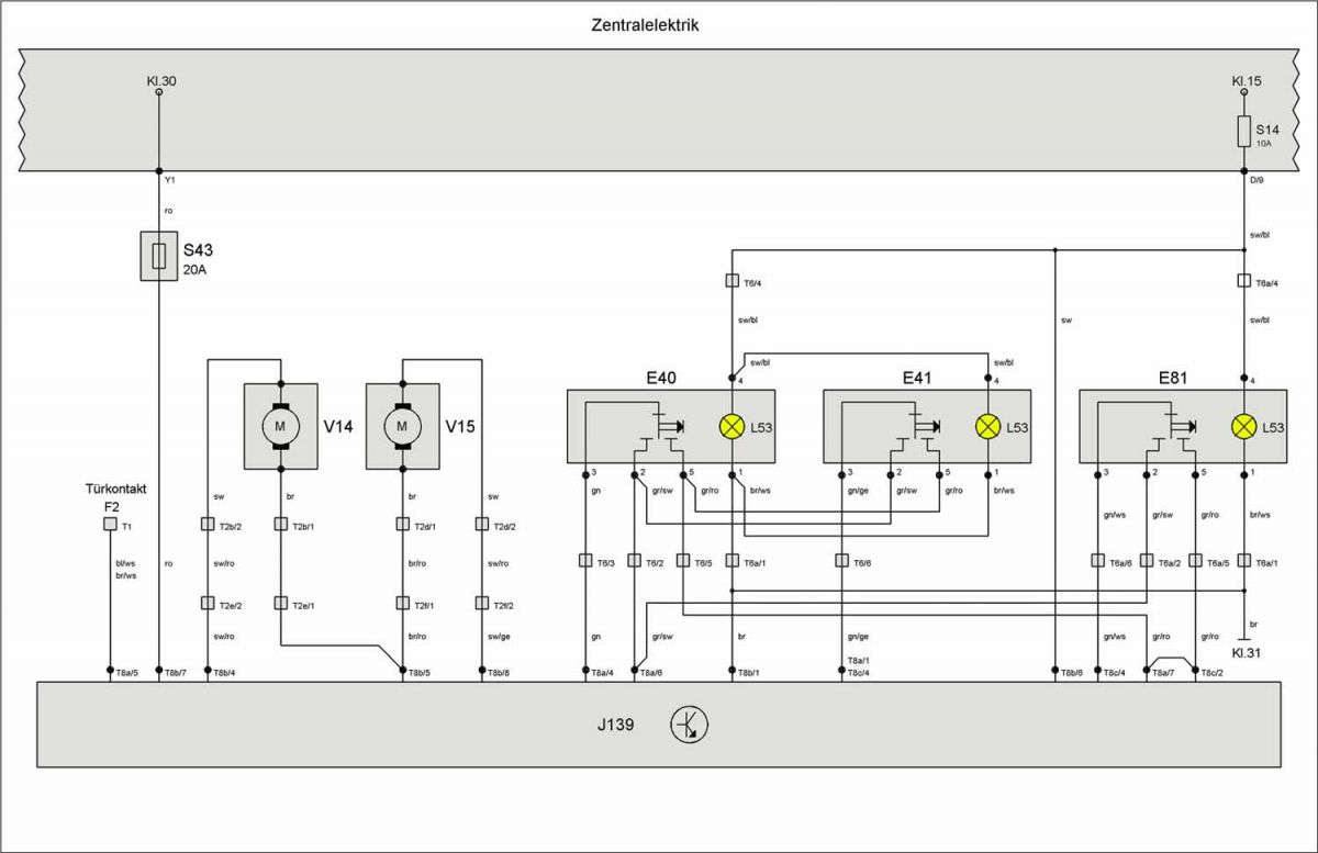

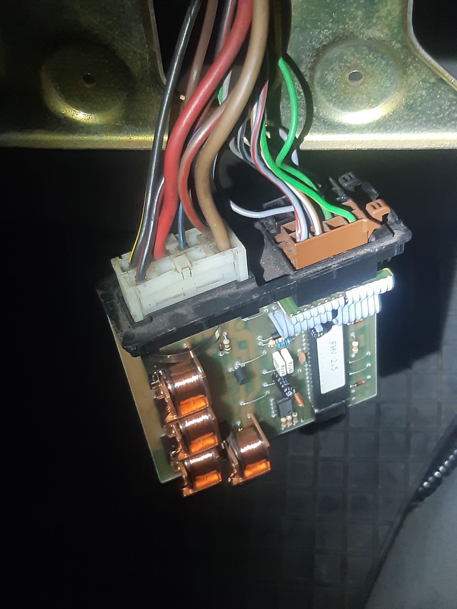

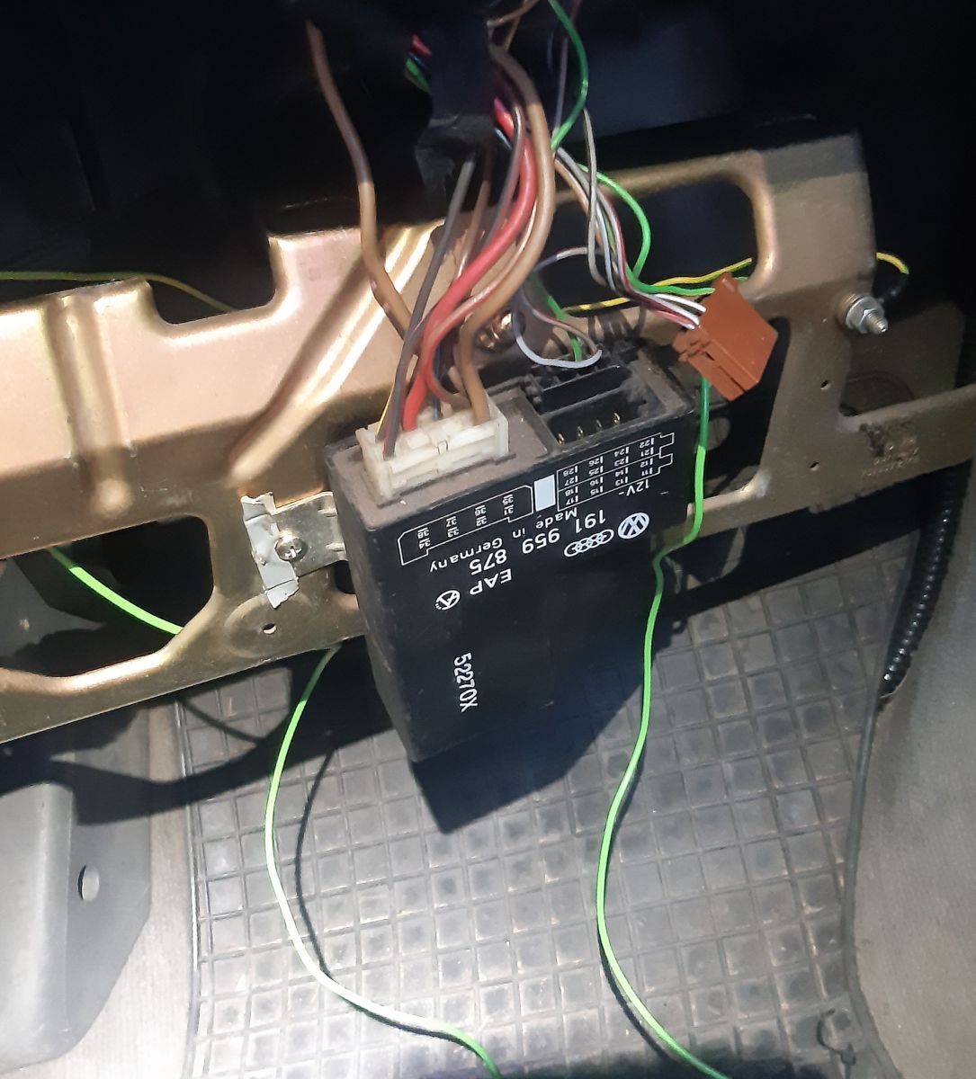

    Panowie, VW T4 rocznik 1995, silnik 2.4D. Szukajac przyczyny spadku napięcia na akumulatorze, wykryłem, że tzw. moduł szyb elektrycznych w stanie wyłączonym pobiera ok.150 mA, a że auto jest wycieczkowe i poza sezonem głównie stoi to wysysa mi akumulator (2 tygodnie stania to 50Ah w plecy). Auto mam 9 lat i wcześniej tak nie było.
    Według t4-wiki.de moduł jest na stałym plusie, aktywowany plusem po stacyjce i się wyłącza po 10 minutach braku plusa po stacyjce albo natychmiast jesli w tym stanie nastąpi otwarcie drzwi, czyli zwarcie do masy określonego przewodu.
    Pobór prądu zamiera gdy wyjmę brązową wtyczkę (foto) ale odpięcie guzików sterujacych szybami nic w tym zakresie nie poprawia.
    Co byście radzili sprawdzic? Moduł zepsuty (poza tak dużym poborem prądu jalowego wszystko działa)? Jakieś zwarcie na przewodzie? A może TenTypTakMa tylko miałem lepsze akumulatory?

    Czy przy teście miałeś wszystko zamknięte? Czy świeciły jakieś żarówki? Wnioskując z twojego opisu sprawdziłbym czy dostaje sygnał otwarcia / zamknięcia drzwi no i ten + po kluczyku.
    150mA to za dużo na fabryczne urządzenia.
    W ostateczności jak nie zależy Ci na funkcjach bez kluczyka, możesz mu przenieść zasilanie na po kluczyku, do czasu nabycia kolejnego.

    Adampio
    Będę szukał który przewod w brązowaej wtyczce odpowiada za pobór prądu. Jeden z nich ma około 8 omow względem masy, a pozostałe są od masy odcięte. Prościej chyba będzie tymczasowo zrobić wyłacznik na tym przewodzie niż przepinać zasilanie, bo to jest jakieś 4mm2

    jarekgol
    Na schemacie masz 2 bezpieczniki. Tam możesz zmierzyć i prawdopodobnie tam wyłączyć. 8 omów przy 12V to 1,5A więc nie bardzo pasuje. Wygląda jakby procek nie wchodził w uśpienie. Albo się zepsuł, albo nie dostaje sygnału kłapnięcia drzwiami.
    Odczekałeś te 10-20minut po wyłączeniu samochodu, przy zamkniętych drzwiach, bagażnikach itd?

    Adampio
    Na razie wygląda że moduł jest jakoś uszkodzony, bo nie podtrzymuje możliwości sterowania szybami po wyłączeniu zapłonu ale przed otwarciem drzwi. No i przerwanie poboru przez niego prądu (wspomnianego ~150 mA) możliwe jest tylko przez odpięcie zasilania z akumulatora. (miedzy piny kostek i gniazd modułu wstawiłem przewody i mogę dowolnie konfigurować jego połączenie z resztą instalacji)
