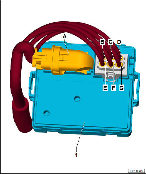

Podłączenie wiązki kamery cofania do modułu GATEWAY w VW Golf 8 - gdzie?
diabel1234 29 Maj 2024 15:24 360 6
  • #2 21101481
    damian475
    Zapewne chodzi o ethernet? Oznaczenie B
    Ilustracja przedstawia połączenie kablowe z oznaczeniami B, C, D na tle niebieskiego modułu.
  • #4 21104056
    damian475
    W takim razie masz wersje low. Nie podłączysz kamery high. Wymiana gateway'a i pytanie czy nie trzeba ciągnąc przewodów do radia. Musisz przeanalizować schematy.
  • #6 21107520
    damian475
    Jest programowalny. Do tego, dochodzą aktywacje swap/fec. Nie wiem czu sie uda bez jakis kombinacji.
