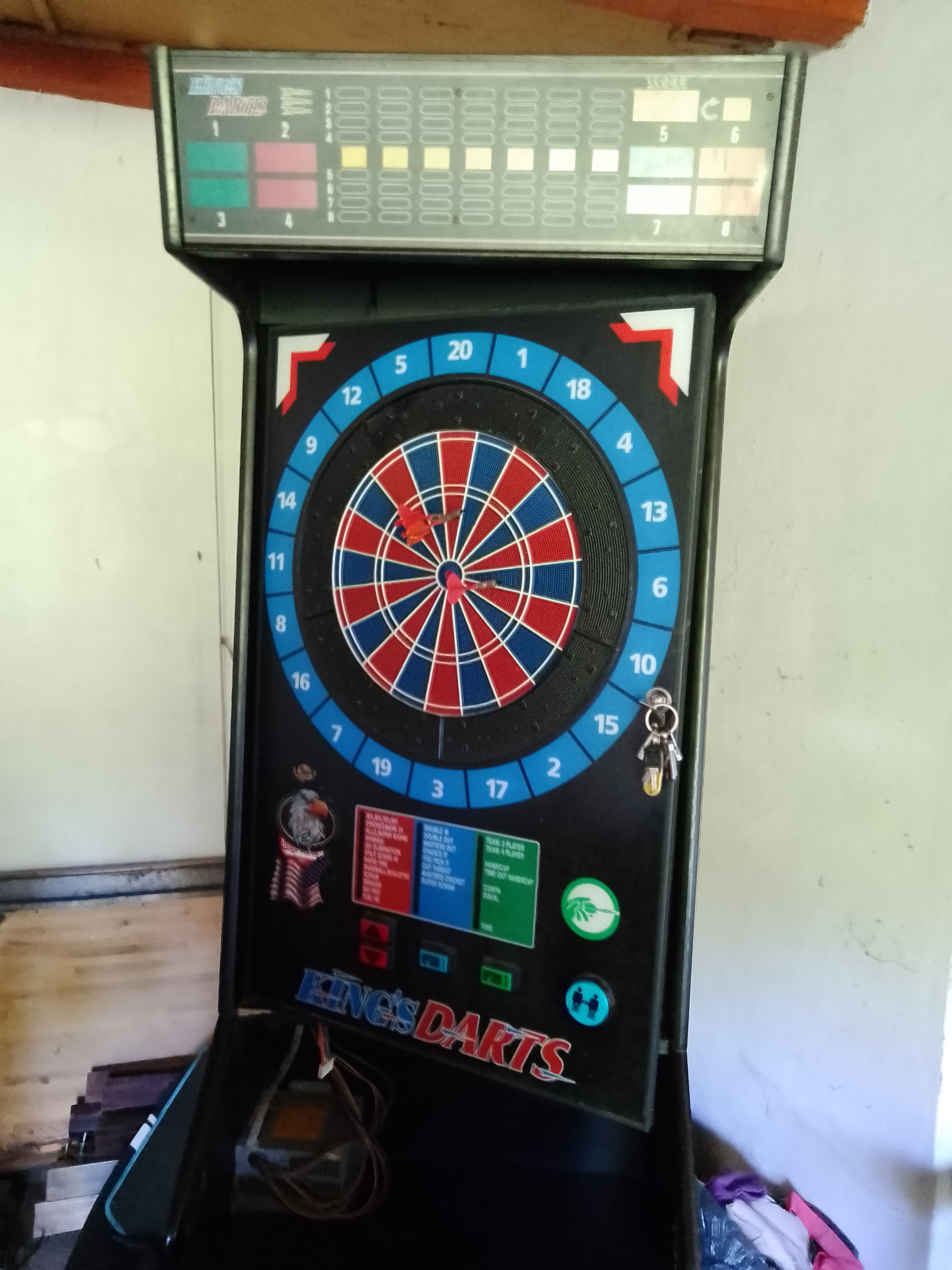

    Automat Kings Darts
    Nie uruchamia się poprawnie. Coś miga, dziwne znaki na wyświetlaczach 7-seg.
    Nie reaguje na przyciski, nawet po wrzuceniu monety.
    Brak normalnego dźwięku z głośnika, tylko jakieś dziwne odgłosy.
    Akumulator podtrzymujący 3,6 V został wymieniony. Ścieżka -12 V została naprawiona bo utleniła się.
    Bardzo proszę o pomoc w naprawie. Podejrzewam procesor (wsad).
    Kwarce przy procesorze zegarze czasu rzecz. generują prawidłowe przebiegi częstotliwości.
    Usterka może mieć związek z silnym uderzeniem lotką w tarcze....
    Można też na priv pisać jeśli trzeba.
    Z góry dziękuję

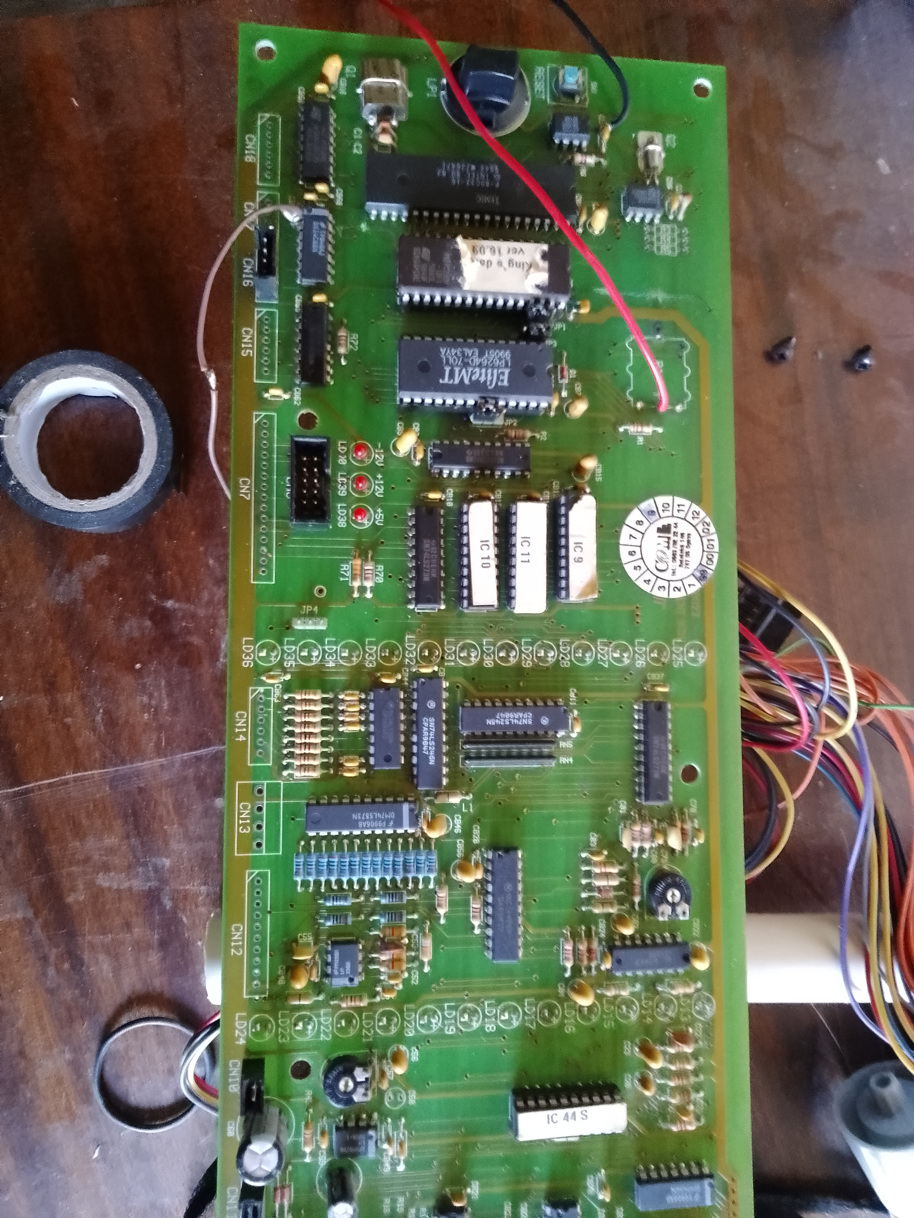

    #2 21100297
    jarekgol
    Niekontakty na szynach adresowej/danych dają podobny efekt jak uszkodzony wsad, a w takich sprzętach widywałem podobny problem. Uszkodzony ram też może dać ciekawy efekt.
    Możesz wyjąć eprom i zrobić serię kolejnych odczytów i zobaczyć czy się powtarzalnie czyta. Jeśli tak, to jesteś gdzie byłeś, jeśli nie to masz podejrzanego.
    Ram możesz sprawdzić epromiarką lub wymienić na pałę.
    To miganie to może być od resetu z watchdoga, ale to już trzeba by mieć z nimi doświadczenie lub zajrzeć w program żeby stwierdzić.
    Przejrzyj oscyloskopem piny A,D i typu RW RD CS czy co tam jest w tych układach. Mi to się wygodnie licznikiem sprawdzało bo potrafią być bardzo krótkie stany aktywne i długa przerwa.
    A i śmieci na zasilaniu też mogą resetować procka, ostatnio tak miałem z Arduino.
    Możesz jeszcze nagrać film, jak to się zachowuje po włączeniu wyświetlacza.

    Kris52
    Ze zdjęcia tak na szybko: podgryziony jp1 .. zamiast zworki zlutowałbym na stałe, ścieżka w połowie epromu od strony klucza wygląda na przeżartą.Wyjąć eprom z podstawki i zobaczyć jak wyglądają ścieżki pod nim. To jest wersja king darts 2 na 8 graczy. Jest jeszcze wersja King Darts na 4 graczy i z niej eprom nie pasuje.I jeszcze co dokładnie wyświetlają wyświetlacze?

    TT5
    Ścieżka sprawdzona miliamperomierzem, jest ok.
    Znalazłem przeżartą ścieżkę -12 V. Znalazłem przeżartą ścieżkę od mikroprocesora.
    Po włączeniu uruchomił się dźwięk i 3 razy był dźwięk po wrzuceniu 2 zł, potem brak reakcji.
    Darts pochodził tak ok 30 min. Potem uszkodził się ULN2803A dość mocno grzał się.
    Rozkręciłem zasilacz i .... elektrolity ok, przewód PE przeżarty z brakiem styku do chasis....!!!!
    Wyświetlacz na górze z 7segment *8 i inne nie świeci, nic tam nie świeci.
    Zawsze po wciśnięciu switch reset na PCB przy uP, poprawny dźwięk z głośnika, ale wrzut monet już bez potwierdzenia dźwiękiem.
    Na tarczy punktowej dookoła punkty świecą się płynąc, tylko 16 i 19 świeci non stop
    Eprom zgrany na dysku.
    Trzeba grzebać dalej....
    Co radzicie?

    jarekgol
    a ten uln to tak ze starości, czy coś za nim miało zwarcie?
    Ram Ci się udało sprawdzić? Ale ja obstawiam kolejne zżarte ścieżki, niekontakty na podstawkach.

  • #12 21158262
    jarekgol
    TT5 napisał:
    aku od zegara real i wtedy to już za każdym razem się uruchamia.
    Takie zegary potrafiły robić za ram z podtrzymaniem, gdzie lądowały różne konfiguracje. Taki odpowiednik eeproma.
  • #13 21161424
    TT5
    Wymontowałem wyświetlacz LED oraz urządzenie do pobierania opłaty. Nie działa nic. Tylko dźwięk z głośnika zdaje się być poprawny....
    Gdy uda się uruchomić to po podłączeniu akumulatora, który podtrzymuje działanie procesora za każdym razem po resecie, czy też załączeniu zasilania słychać sygnał - muzyczkę z głośnika.
    Szukam dalej oscyloskopem na oko i przeglądając pdf'y od układów scalonych.
    Czy zastosowany procesor posiada w swojej strukturze obszar trwałej pamięci na program, czy używa tylko tej zewnętrznej pamięci EEPROM, która odczytuje się poprawnie wraz z zewnętrznym RAM?
    Naprowadzicie mnie choć trochę?

    jarekgol
    Z nagłówka dokumentacji:
    80C31/80C32
    80C51 8-bit microcontroller family
    128/256 byte RAM ROMless low voltage (2.7 V–5.5 V),
    Więc wygląda na to że wewnętrznych pamięci nie ma,
    Zdaje się że możesz go zastąpić 80c52. 52 ma rom 32 nie ma, ale z tego co pamiętam '51 to nie trzeba z wbudowanego romu korzystać. Jest tam pin EA którym się to wybiera,
    I nawet da się je kupić
    https://shop.tvsat.com.pl/pl/searchquery/80c52/1/phot/5?url=80c52
    ps. śmiem podejrzewać że masz tam eprom z okienkiem, a nie eeprom, ale nie ma to dużego znaczenia.

    TT5
    Muszę postawić pewną diagnozę, czy program w 'oczku' jest właściwy oraz czy kolejne elementy współpracujące z procesorem są sprawne.
    Wrzut monety nie powoduje spodziewanej reakcji.
    Górny wyświetlacz martwy, nic nie świeci.
    Dookoła tarczy migają oznaczenia ilości punktów. Pole 19 pkt świeci non stop.
    Tyle z moich obserwacji.
    Najbardziej zastanawiający jest trudny start uP do uzyskania poprawnego dźwięku z głośnika.

    TT5
    Po uruchomieniu, przy kilkukrotnym dotykaniu wyprowadzenia kwarcu 12MHz procesor włącza inny dźwiek, jak się uda też czasem reaguje dźwiękiem na wrzut monety.
    Górny wyświetlacz ciemny cały czas.
    Procesor ma pamięć ROM 8 kB i chyba nic z tego nie będzie.....

  • #22 21178424
    TT5
    jarekgol napisał:
    możesz spróbować wyjąć eprom i zobaczyć czy coś robi, żeby oszacować czy jest jakiś program w środku. Sprawdź czy jest w nim noga EA i do czego jest podłączona.
    Po wyjęciu EPROM nic się nie uruchamiało
    Teraz to już wcale prawie się nie uruchamia.
    Podstawiłem dla próby kwarc 4 MHz, spodziewałem się zmienionej wolniejszej melodii startowej ale nie było jej wcale.
    Znalazłem jeszcze przeżartą przelotke pcb ( gnd ) w okolicach wylanego akumulatora do zasilania układów wyjścia - teraz tylko cyfry numerów graczy są podświetlone na górnym wyświetlaczu prócz nr 2 i 8. Pod cyfrą jest żarówka.
    Szukam dalej.

    TT5
    Zastanawia mnie zasilanie RAMu zewnętrznego. Jest 4,22 V a minimalne katalogowe to 4,5 V.
    Zasilane przez diodę 1N4148 z 5 V, pobór prądu w trakcie pracy ok 70 mA katalogowo, a podczas standby 25 Muszę zmierzyć prądy.
    RAM zasilany na standby jest z aku 3,6 V, podobnie jak zegar z kwarcem 32,xxx kHz i układ kontroli reset i standby.
    5 V u mnie wynosi 4,99 V z zasilacza laboratoryjnego.
    Procesor katalogowo programowany może być fabrycznie, ma 8kB PROM.
    Wylutowanie procesora kłopotliwe bo druk dwustronny.
    Przy druku dwustronnym obcinam końcówki układu a potem wyciągam z otworów każdą osobno po podgrzaniu. Jednak w ten sposób niszczę oryginalny procesorek.
    Odczytałem EPROM po raz kolejny i porównałem zawartość z wersją pierwszą zapisaną i jest to samo.

    jarekgol
    Możesz podać na ram 5V bezpośrednio i zobaczyć.
    Co do wylutu, to ja przykładam drut miedziany do wszystkich nóżek, a jak tak nie idzie to opalarka i termopara.
    Nie pamiętam, ram już wymieniałeś na pałę?
