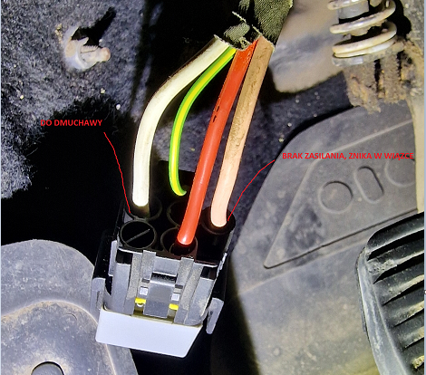

    Dzień dobry,
    Poszukuję informacji nt przewodów przekaznika wentylatora w Citroen Berligo XTR.
    Wiem że 2 cięższe są do cewki, natomiast biały idzie na dmuchawę.
    Chciałbym prosić o pomoc w namierzeniu zasilania przychodzącego ponieważ nie mam tam zasilania, a wszystkie bezpieczniki są sprawne i podmienione.

  • #7 21107748
    actin
    Poziom 34  
    Okazuje się że przekaźnik sprawny, podmieniony na nowy również daje te same objawy co stary więc zakładam że nie w nim wina.
    Do przekaźnika przychodzą dwa przewody na styki 30 i 87. 87 przechodzi potem na inną wtyczkę i idzie dalej do dmuchawy, natomiast przewód z 30 znika w głównej wiązce przy grodzi.
    I teraz przy BSM nie widzę nigdzie przewodu w tym samym kolorze, Czy ktoś wie gdzie leci te zasilanie?
    Zbliżenie na złącze elektryczne z przewodami w samochodzie
  • #8 21108972
    decybel91
    podwójna kostka na środku bsm.
    Z jednego z tych kabli nie będziesz miał wyjścia i przyczyną będzie w samym bsm. Przekaźnik o którym pisałem to właśnie integralną część bsm że względu na konstrukcję bardzo trudny do naprawy.
  • #9 21109107
    actin
    Poziom 34  
    Temat rozwiązany.
    Okazuje się że przewód biały zmienia się w połowie tunelu środkowego na pomarańczowy i zasila dmuchawę. Natomiast różowy przechodzi dalej przez gródź i idzie z wiązką do bsm ale do niego nie wchodzi tylko przychodzi na dolną część "kanapki" bsm czyli bezpieczniki maxi.
    Wygląda na to, że bsm nie steruje zasilaniem dmuchawy a prąd do niej jest pobierany bezpośrednio z aku tylko przez ww. bezpiecznik.
