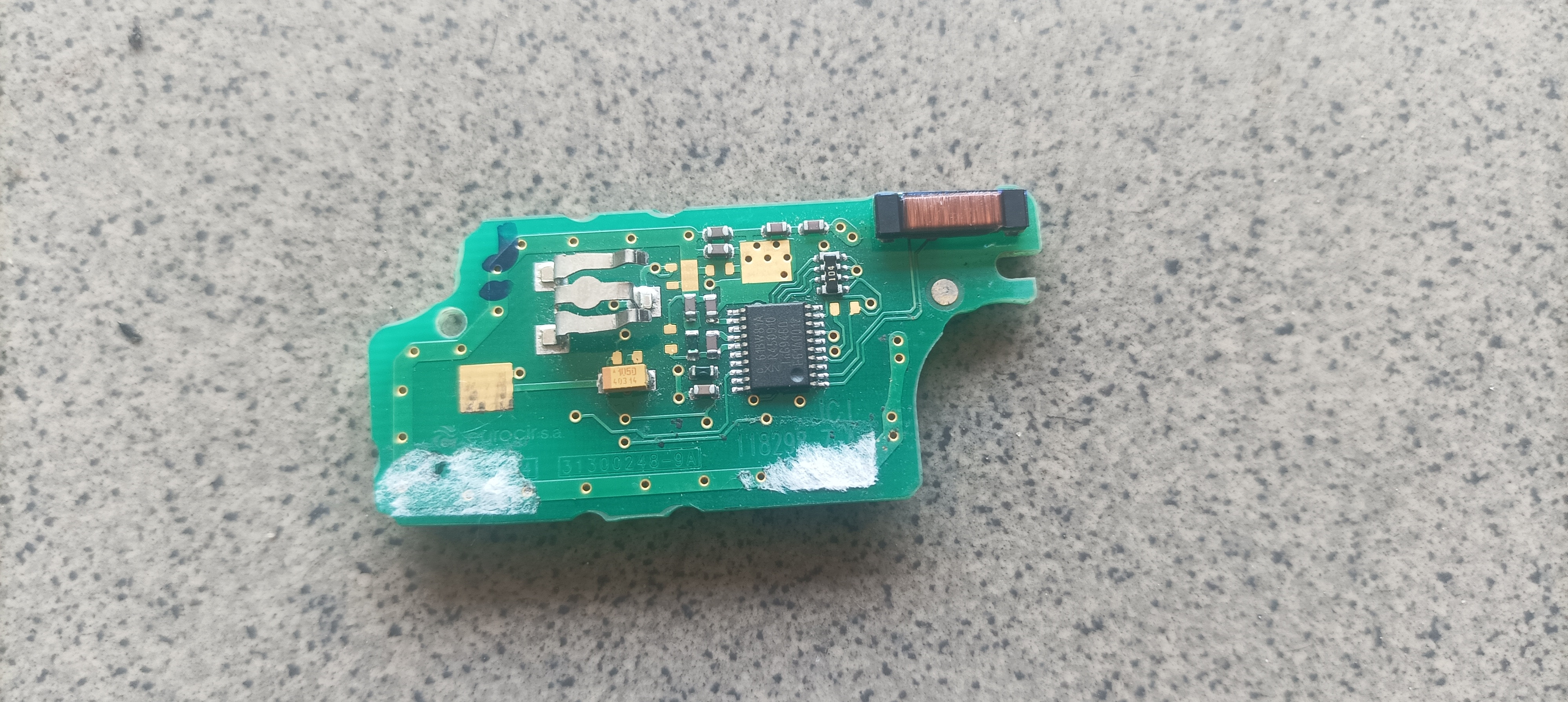

    Robot17
    Witam peugeot partner diesel problem pojawia się z odpaleniem silnika coraz częściej napis na wyświetlaczu jak kręci a nie odpala wyświetla się -ANTITHEFT - ale kiedy wyjmę płytkie z kluczyka i przyłożę jak najbliżej stacyjki to odpali za każdym razem,pytanie co, lub który z elementów odpowiada za zasięg

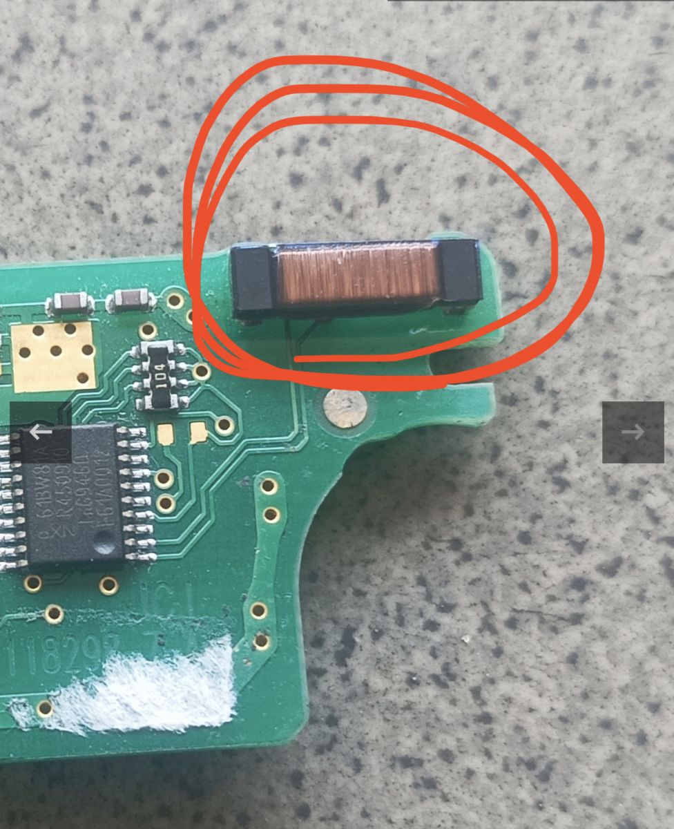

    ladamaniac
    Poziom 40  
    Jednoznacznej odpowiedzi nie ma. Nie wiemy nawet, czy problem leży po stronie kluczyka/transpondera czy cewki odbiorczej. Generalnie elementem odpowiedzialnym za sprzężenie indukcyjne jest cewka umieszczona w czerwonym kółku. Dostępna na portalach aukcyjnych, wcześniej możesz spróbować przelutować punkty mocowania. Oporność jak dobrze pamiętam około 30 - 35 omów, ale to trzeba by potwierdzić, bo różne auta różnie miały, generalnie kilkanaście kilkadziesiąt omów.
    Zdjęcie płytki drukowanej z zaznaczoną cewką w czerwonym kółku.

    Robot17
    ladamaniac - powitać. dziś postanowiłem się zająć tą cewką bo odpalić auta nie można było poprawilem luty tej cewki i wszystko wróciło do normy. Dzięki....
