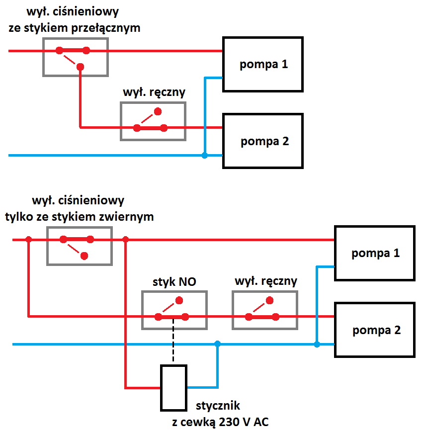

    Dzień dobry, chcę sterować dwoma pompami elektrycznymi na jednej linii ssawnej. Mały przekrój rury ssawnej nie pozwala na pompowanie wody dwoma pompami jednocześnie. Tak więc pompa główna na hydroforze 240 V 1300 W załączona załącznikiem ciśnieniowym z hydroforu jest pirotetowa. Jeżeli pracuje druga pompa 240 V 1000 W służy do nawadniania, musi być wyłączona uruchomiona ręcznym wyłącznikiem. Czyli jeżeli pracuje, musi zostać automatycznie wyłączona, gdy uruchomi się hydrofor. Czy jest w sprzedaży takie urządzenie sterujące, czy zachodzi potrzeba własnej konstrukcji? Dziękuję, pozdrawiam, Grzegorz

    Ja bym tu zaszalał i kupił moduł z odkurzacza, który ma fabryczną możliwość włączania [odkurzacza] przy uruchamianiu podłączonego (do wbudowanego w odkurzacz gniazdka) elektronarzędzia. Zamiast silnika, dałbym stycznik połączany tak, by zasilony odcinał zasilanie hydroforu nawadniania (stycznik NC).

    Jeśli wyłącznik ciśnieniowy ma styk przełączny, wystarczy zasilić drugą pompę z niego. Jeśli zaś nie ma, najprościej będzie użyć stycznika z przynajmniej jednym stykiem rozwiernym.
    Schemat połączeń dla dwóch pomp z wyłącznikiem ciśnieniowym i stycznikiem

    Albo właściwie istnieje coś takiego, jak przekaźnik priorytetowy :D Warto poczytać o nim.
