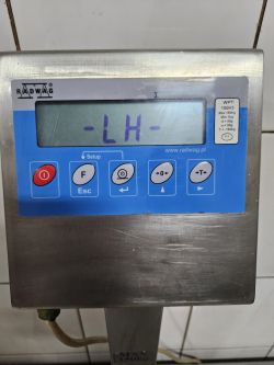

    Proszę o pomoc z wagą Radwag WPT 150. Wyskoczył napis LH. Po położeniu pojemnika 2 kg waga się taruje i pokazuje 0.0. Proszę o informację co mam zrobić, żeby to skasować. Dodam, że waga na pewno sprawna, ostatnio wymieniona była cała płytką wyświetlacza. Waga na pewno nie przeciążona, tak jej odbija. W serwisie była już 8 razy i też nie wiedzą co dalej, tylko to kasują i waga chodzi około 1 miesiąc.
    Wyświetlacz wagi Radwag WPT 150 pokazujący błąd
    Dziękuję za pomoc.
    Pozdrawiam serdecznie

    LH - Błąd masy startowej, wskazanie poza zakresem
    (od -5% do +15% masy startowej) Tyle instrukcja.
    U mnie był przerwany przewód do tensometru.
