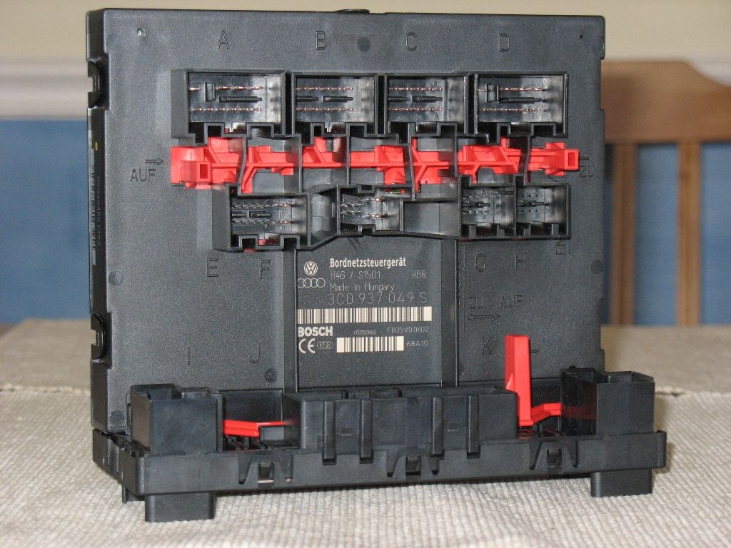

    Mam Seata Toledo 3, 2005. Problem jest ze światłem cofania, nie pali się. żarówka sprawna, ściągnałem zderzak, w zakresie widoczności instalacja w porządku, brak napięcia. Według schematu odpowiada za podawanie napięcia bezpiecznik instrumentów, mały, nr 3. Odpowiada też za kilka innych rzeczy, i jest w porządku. Sprawdzony włącznik w skrzyni biegów (wchodzi czarno-niebieski, wychodzi zielono-czarny). Działa jak należy, tzn. przekazuje napięcie na drugi przewód lub nie w zależności od stanu. Pytanie moje brzmi, skąd wychodzi napięcie bezpośrednio na żarówkę? Bo mógłbym podłączyć się bezpośrednio do przełącznika, ale jeszcze CANBUS / Bordnetz ogarnia sprawdzanie żarówki i podejrzewam że nie tędy droga. W progach napięcia na czarno-niebieskim już nie ma....

    Sprawdż żarówkę bezpośrdnio z akumulatora czy zaświeci Dwudziestoletni mobil kable mogą być skorodowane

    Moduł CECM czyli Central Electric Control Module - Bordnetz
    (oznaczenia 1K0../3C0../3C8.. , na schematach J519):
    Złącze B - pin 1 - prawa tylna żarówka - światła cofania
    Złącze C - pin 12 - lewa tylna żarówka - światła cofania
    Złącze F - pin 6 - włącznik świateł cofania
    Moduł sterujący CECM z widocznymi złączami i oznaczeniami.
