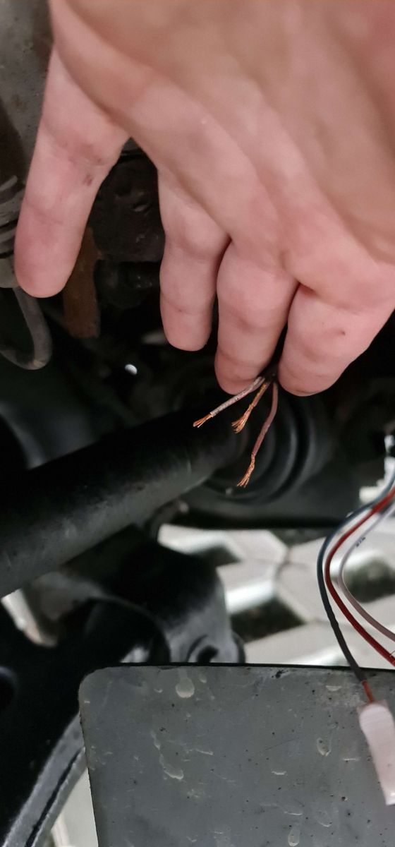

    Cześć wszystkim,
    Mam problem z moim Fordem C-Max 1.6 TDCi z 2004 roku. Zerwał mi się pasek osprzętu, jednocześnie wyrywając w terenie wtyczkę czujnika położenia wału korbowego. Zostały mi trzy kable: czerwono-biały, żółto-biały i brązowy.
    Kupiłem nową wtyczkę, która ma od góry (w kolejności pinów od góry czujnika) kolory: fioletowy, czerwony i biały z napisem OTS. Nie jestem pewien, jak je ze sobą poprawnie podłączyć.
    Czy ktoś mógłby mi doradzić, które kable ze starej instalacji powinny być podłączone do nowej wtyczki? Czy metoda na chybił trafił będzie destrukcyjna dla auta, czy może jest bezpieczna do przetestowania?
    Z góry dziękuję za pomoc!
    Pozdrawiam,
    Marek
    Ręka trzymająca trzy odsłonięte przewody pod maską samochodu. Zbliżenie na zerwane przewody w Fordzie C-Max

    Opis pokazuje tak:
    pin 1 zasilanie 5volt żółto czerwony
    pin 2 sygnał biało czerw
    pin 3 masa brązowo czerwony
    Jak masz miernik to sprawdzisz bez problemu co gdzie.
  • #4 21263708
    marekbarski1984
    Skręciłem kabelki i jeździ już prawie pół roku :D dzięki wszystkim
