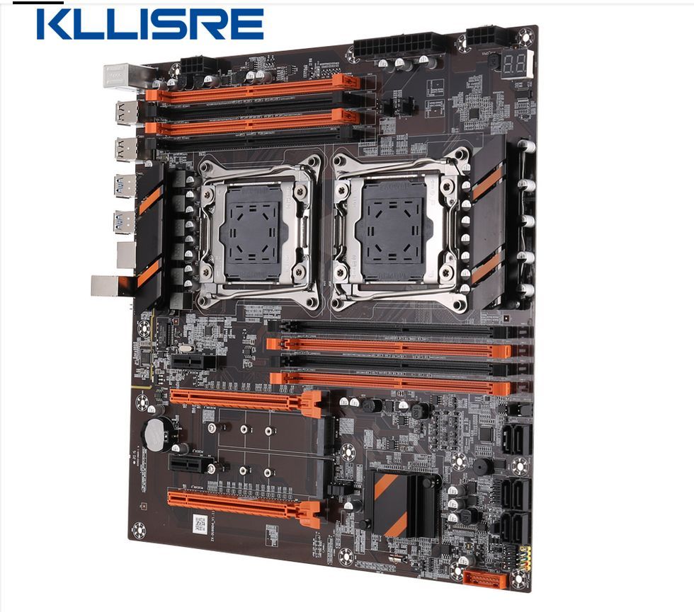

    Płyta Kllisre X99 Dual CPU, zamontowany jeden;
    Płyta główna Kllisre X99 Dual CPU z dwoma gniazdami na procesory.

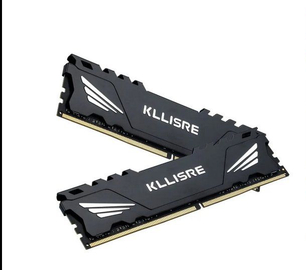

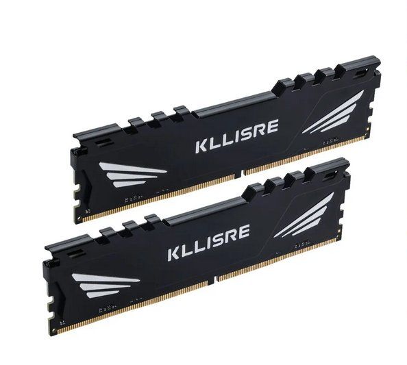

    RAM 4x16 GB DDR4 2666 @2400 z CPU V4 – ograniczenia kontrolera pamięci, z CPU V3 działa @2133;
    Dwa moduły pamięci RAM Kllisre DDR4 Dwa moduły RAM Kllisre DDR4 Zrzut ekranu z zakładki

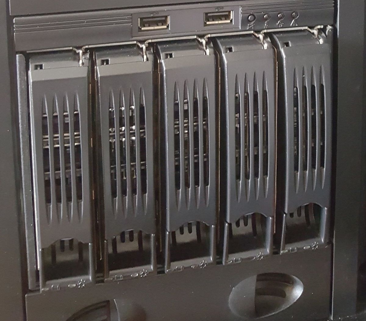

    Cenowo taki E5-2690V4 kosztuje 150-160 zł, a E5-2678V3 czy E5-2680V4 są jeszcze tańsze i można dołożyć środki do innych komponentów. Ponadto czy w grach jest 100 FPS czy 128 FPS to nie zawsze jest znacząca różnica. Ogólnie radzą sobie w grach całkiem nieźle. Procesor obsługuje 40 linii PCI-e 3.0. Do pracy i codziennych zadań jest całkiem O.K. Zresztą używam go już prawie 4 lata. Do płyty można podłączyć (mam 3 dyski NVME jeden w PCI-e x16) dwa dyski NVME PCI-e lub jeden i drugi NVME SATA, dwa urządzenia na PCI-e 3.0 x16, ponadto 2x PCI-e x1 i 6 dysków SATA 3 i wszystko działa O.K. np dyski umieszczone w kieszeni mogłem odłączać bezproblemowo podczas pracy systemu i nie musiały działać non-stop.
    Front obudowy serwerowej z kieszeniami dyskowymi

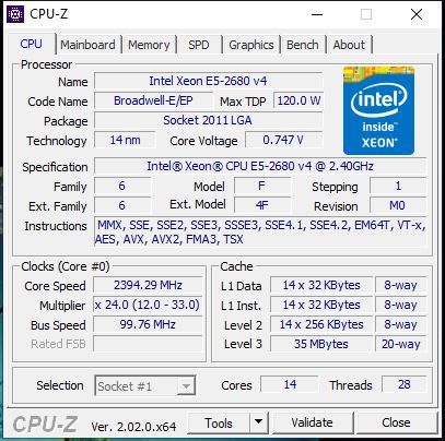

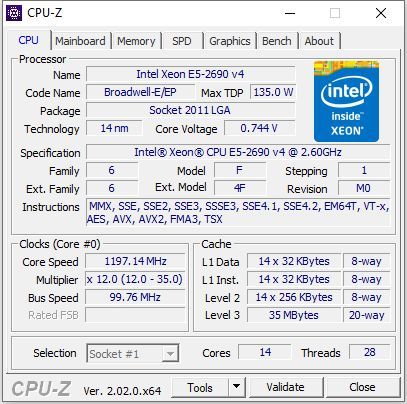

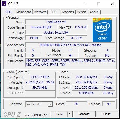

    Screeny z CPU-z
    Zrzut ekranu CPU-Z dla procesora Intel Xeon E5-2673 V4 Zrzut ekranu z aplikacji CPU-Z pokazujący szczegóły dotyczące procesora Intel Xeon E5-2680 v4. Zrzut ekranu z programu CPU-Z przedstawiający szczegóły procesora Intel Xeon E5-2690 v4.

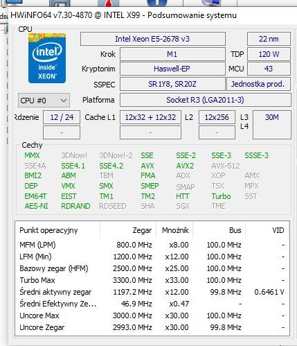

    zaginął z E5-2678V3, załączam z HwInfo
    Zrzut ekranu przedstawiający dane techniczne procesora Intel Xeon E5-2678 V3 w programie HWiNFO64

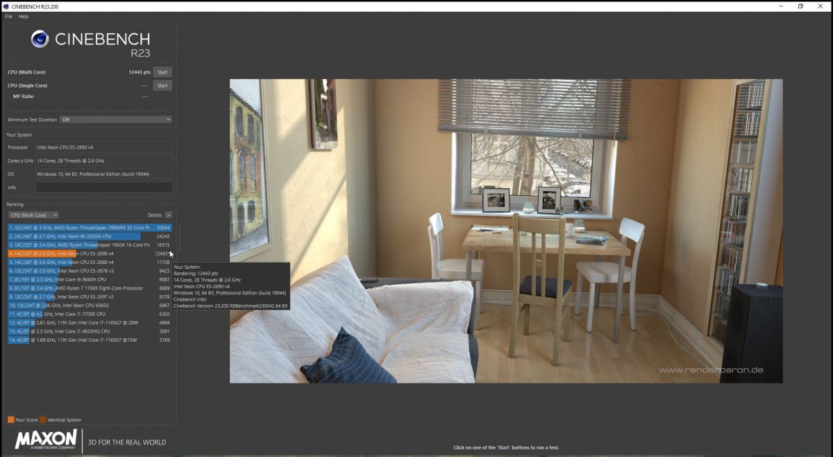

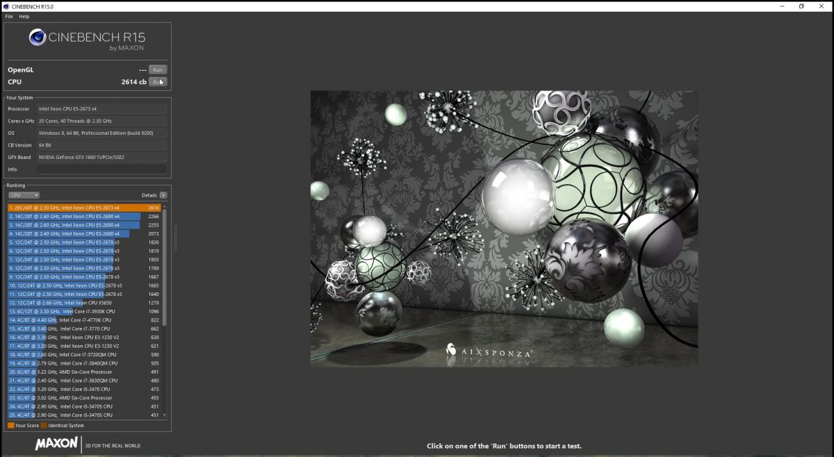

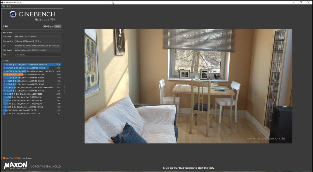

    CineBench jeśli ktoś chce porównać
    Zrzut ekranu z testu Cinebench R15 dla procesora Intel Xeon E5-2673 v4. Wynik testu CineBench R20 z procesorem Intel Xeon E5-2673 V4. Zrzut ekranu z oprogramowania Cinebench R23 z wynikami testów dla procesora Intel Xeon E5-2673 v4. Zrzut ekranu z aplikacji Cinebench R23 pokazujący wynik testu procesora Intel Xeon E5-2690 v4.

    Czy warto np zmieniać E5-2690V4 na E5-2673V4? Średnio, nie ma dużego wzrostu wydajności, jednak jak napisałem ciężko znaleźć konkretne informacje. Często trzeba sprawdzać, szukać we własnym zakresie i sprawdzić jak sprzęt zachowa się w konkretnym przypadku (np E5-2690V4 osiągał u mnie wyższe taktowanie, chociaż z drugiej strony ma mniej rdzeni i L3 35 MB.) Zresztą procesor i również sprzęt zawsze można wymienić. Widoczna różnica była po wymianie E5-2678V3 na E5-2690V4 jeszcze taktowanie RAM z @2133 na @2400 wzrosło.

    Wynik w CB23 to:
    Xeon 2673v4 ~14500 - 20 rdzeni i 40 wątków.
    Ryzen 5800x ~15500 - 8 rdzeni i 16 wątków.
    Ryzen 5600x ~11500 - 6 rdzeni i 12 wątków.
    ... i to mówi chyba wszystko o wydajności pojedynczego rdzenia, jak i multi.

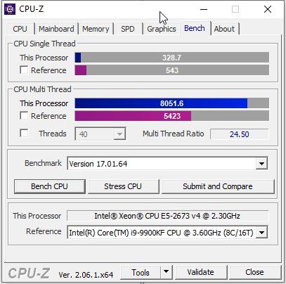

    Nie do końca. Największą zmorą procesorów Xeon jest niski mnożnik i brak możliwości OC. Gdyby udało się osiągnąć >x36 to pokazałby na co go stać. Ponieważ obecny mnożnik mojego E5-2673V4 to x26 (w turbo dla 20/40 i dla jednego również) więc tyle co nic. Ryzen 5600 ma x35 a turbo do x44. Nowe Intele mają nawet x50 (na 5s jak twierdzą złośliwi.) By porównać +/- rzeczywistą wydajność rdzenia trzeba sprawdzać przy +/- podobnym mnożniku. Tak można porównać tylko wydajność sprzętu.
    Tak np wyglądał test E-2690V4 w CPU-z - multi przekraczał 7k, E5-2673V4 ma ponad 8k lecz ze względu na mnożnik x26 single na poniżej 330. Słabo.
    Zrzut ekranu z wynikami testu CPU w programie CPU-Z dla Intel Xeon E5-2690 v4 2.60GHz. Zrzut ekranu z wynikami testu CPU-Z dla procesora Intel Xeon E5-2673 v4
    Na starym CPU E-2690V4 udało mi się osiągnąć mnożnik x31 dla wszystkich (naiwnie myślałem, że po zmianie CPU będzie bezproblemowo, niejako samo z siebie podobnie ale trochę się rozczarowałem.) CPU mam kilka dni może spróbuje powalczyć i uda się zwiększyć mnożnik chociaż do x31 to byłoby coś.
    Powolne postępy z E5-2673V4
    Zrzut ekranu z programu CPU-Z pokazujący wyniki testów procesora Intel Xeon E5-2673 v4.
    W multi 5800X ma 7k przy 8 rdzeniach vs 20 rdzeni w Xeonie - o tym pisze!
    Po drugie ważniejsza jest wydajność pojedyńczego rdzenia - a tu jest kiepsko! Taki 5600x/5800x ma dwa razy większy wynik. R3600 ma ponad 500pkt.
