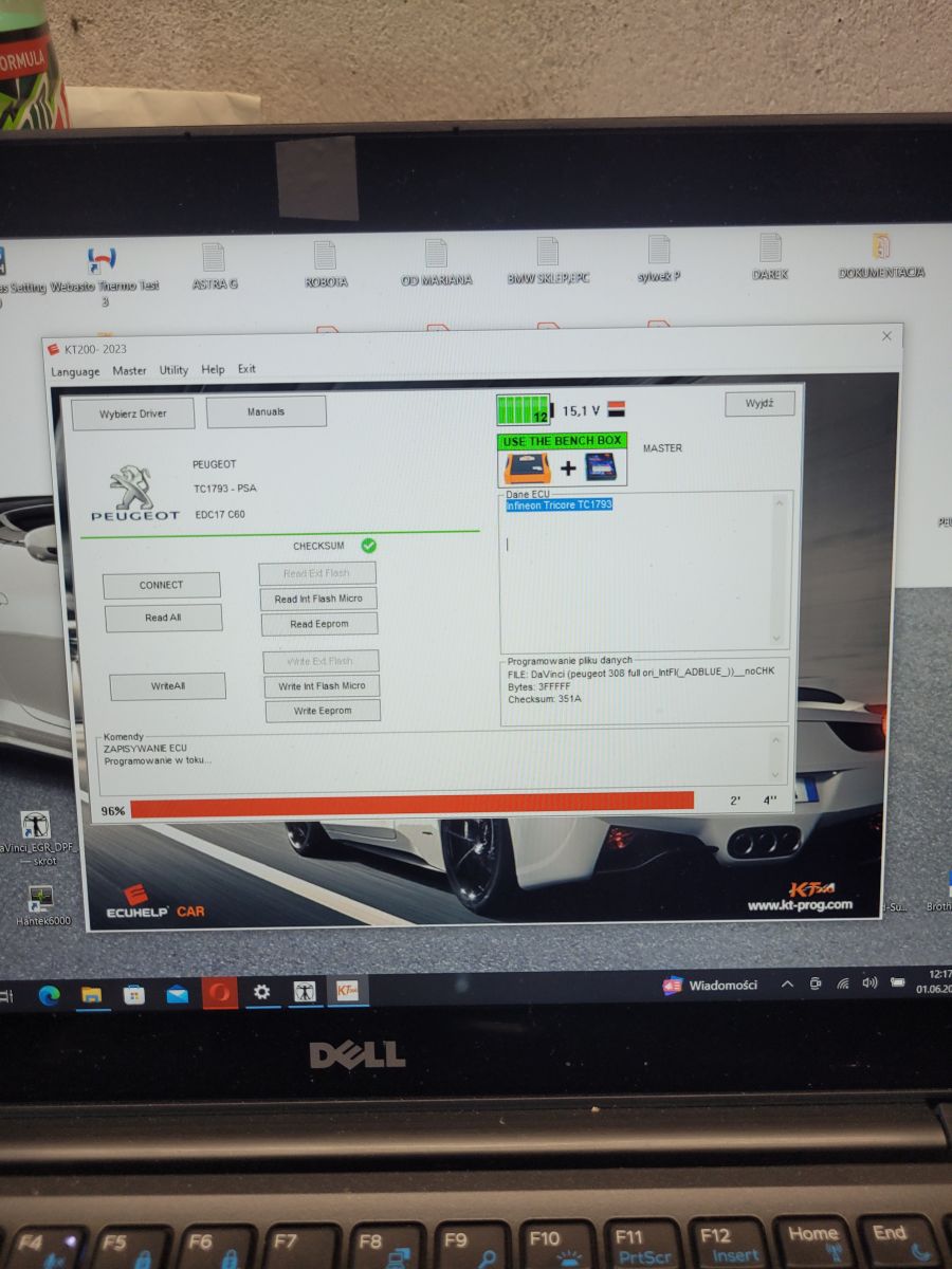

    Mam problem z zapisaniem flasha z wyłączonym adblue. Programator KT200 myśli (nie zawiesza się) przy próbie zapisu na 96%. EEprom zapisuje poprawnie. Próbowaliśmy również załadować przerobiony plik flash poprzez MULTI-PROG od XHorse ale po wrzuceniu pliku auto działa jednorazowo (adblue wyłączony) po czym po wyłączeniu odstawieniu na 5 minut i próbie ponownego uruchomienia silnika krzyczy uszkodzeniem sterownika i nie odpala. Może ktoś miał do czynienia z MULTI-PROGIEM i wie jak poprawnie wrzucić plik (jak porównać checksume z oryginałem)

    Masz problem z tprot jak sądzę, jak wygrasz Ori to działa normalnie czy też za drugim razem już nie odpala? Czym liczysz sumy kontrolne?

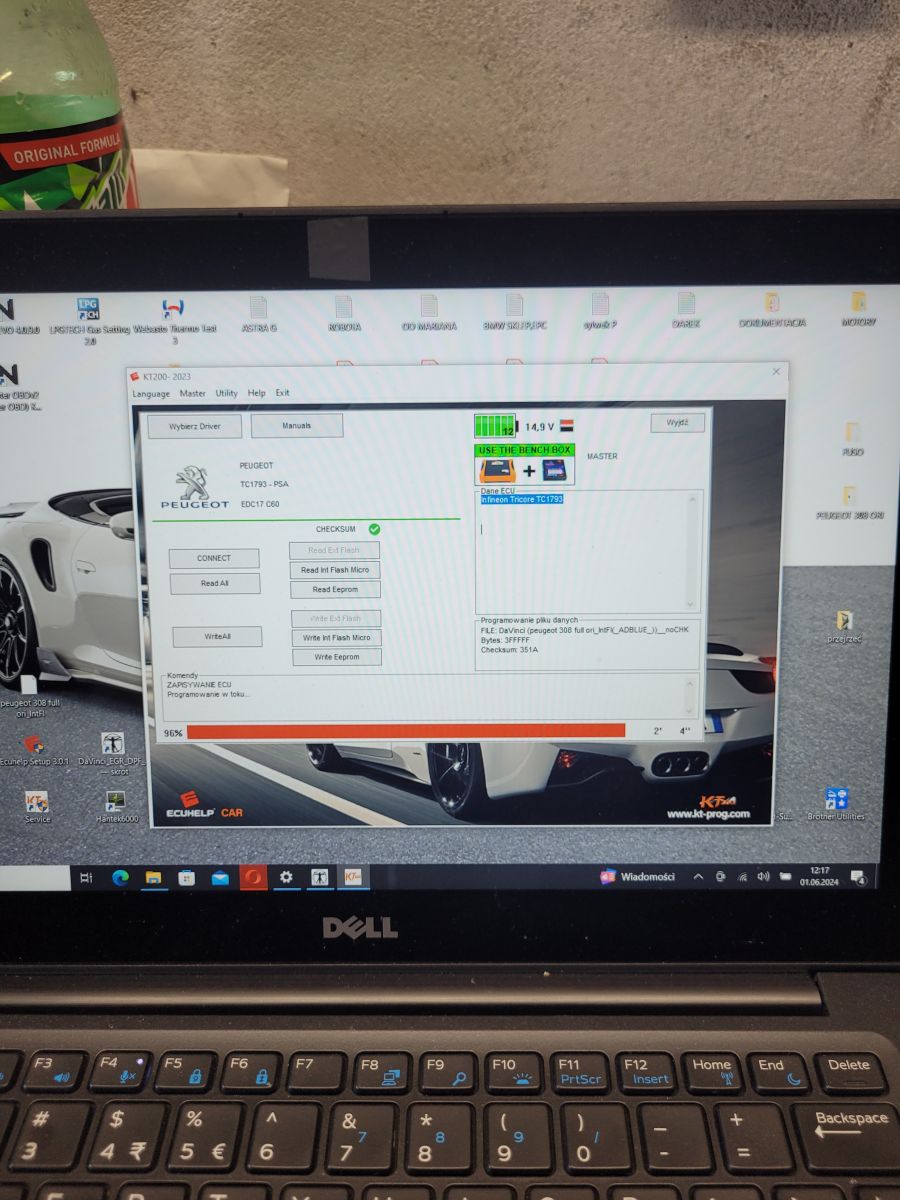

    Jak wgrywam zabezpieczony oryginalny flash poprzez MultiProg od X Horse Auto działa normalnie, oczywiście krzyczy błędem o AdBlue. Flash wrzucany za pomocą KT 200 pauzuje się na 96%. Z tego co się orientuję, KT200 sam liczy sumę kontrolną, natomiast MultiProg są jakieś opcje do wyboru. Mogę zrobić zaraz zdjęcie opcji.
    Czyli podsumowując, MultiProg po załadowaniu flasha przerobionego auto działa jednorazowo, natomiast po wgraniu flasha oryginalnego działa bez problemu cały czas, tylko z błędem AdBlue. Natomiast KT200 nie zapisuje ani oryginalnego, ani przerobionego flasha.
    Zdjęcie laptopa z otwartym programem KT200 i interfejsem do programowania samochodowego. Ekran komputera pokazujący oprogramowanie KT200 podczas programowania ECU.
    #6 21103105
    olo-eu
    Po pierwsze zainwestuj w lepszy zasilacz, podeślij mi ten plik adblue off, policzę ci sumy kontrolne.

  • #11 21103262
    ifixit
    Poziom 8  
    >>21103157
    Jestem Ci bardzo wdzięczny, wygląda na to, że teraz będzie ok - wgraliśmy Flasha multi-progiem, autko odpaliło, błędu Adblue nie ma, gasiliśmy i czekaliśmy kilka razy i jest ok, chcę się odwdzięczyć także pisz ile się należy to zrobię bliczka! Pozdrawiam serdecznie i dziękuję za pomoc!!!
