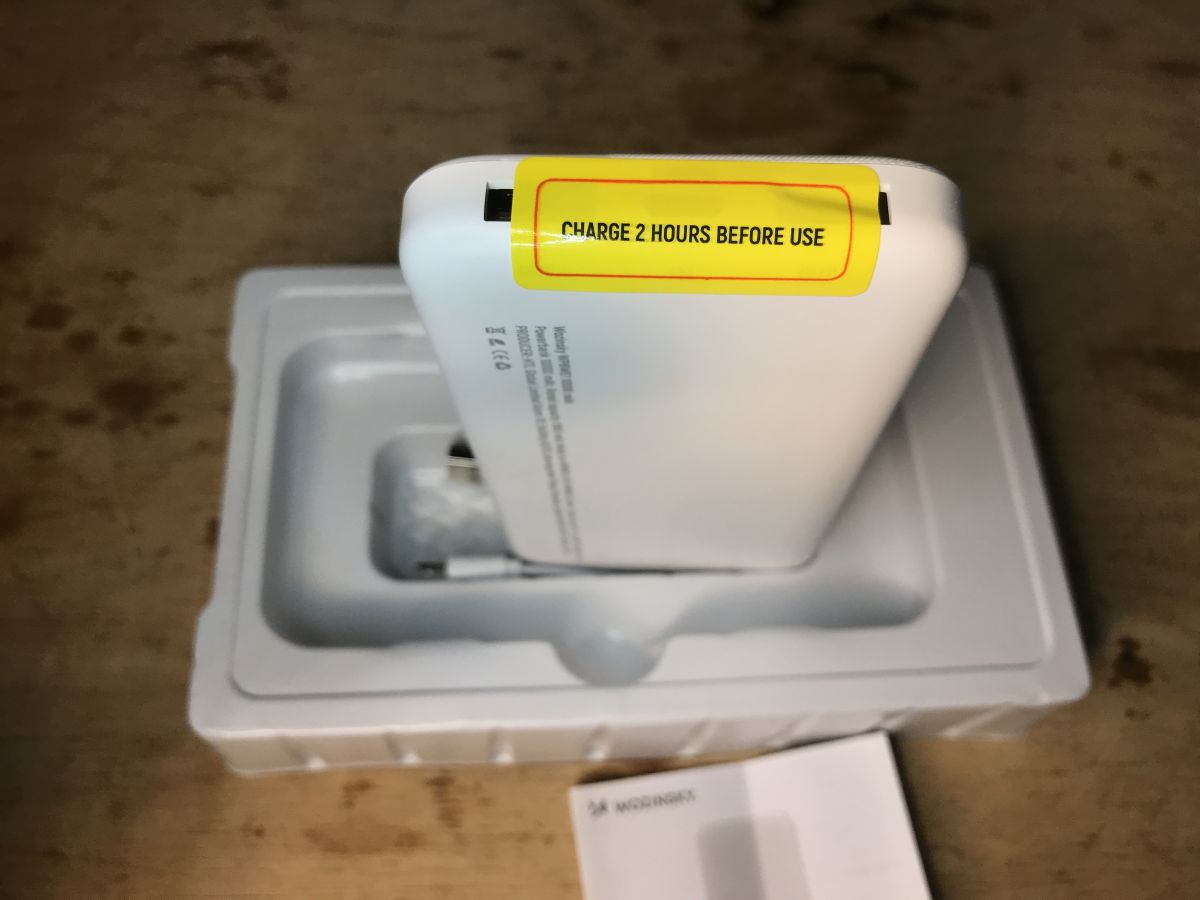

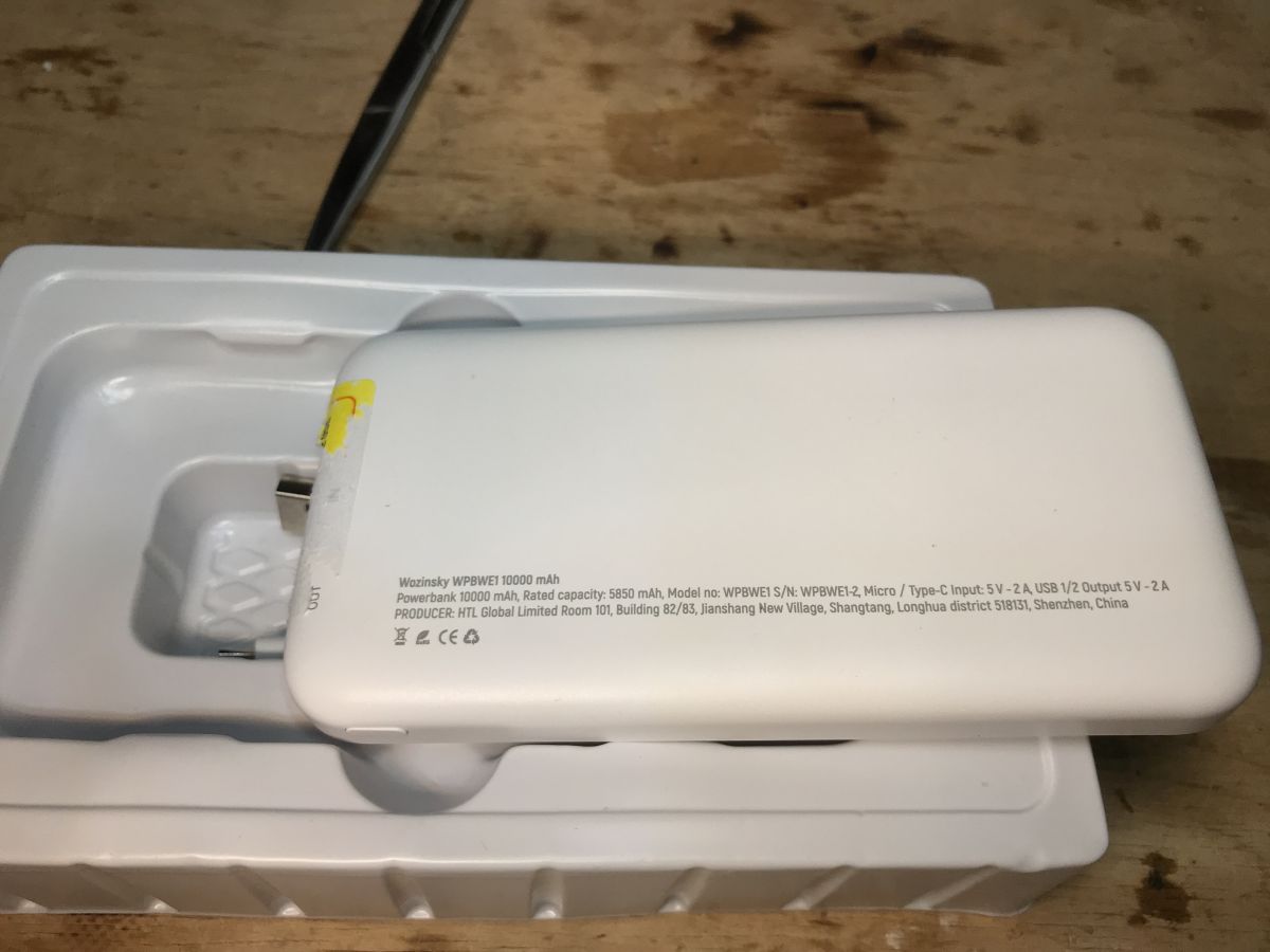

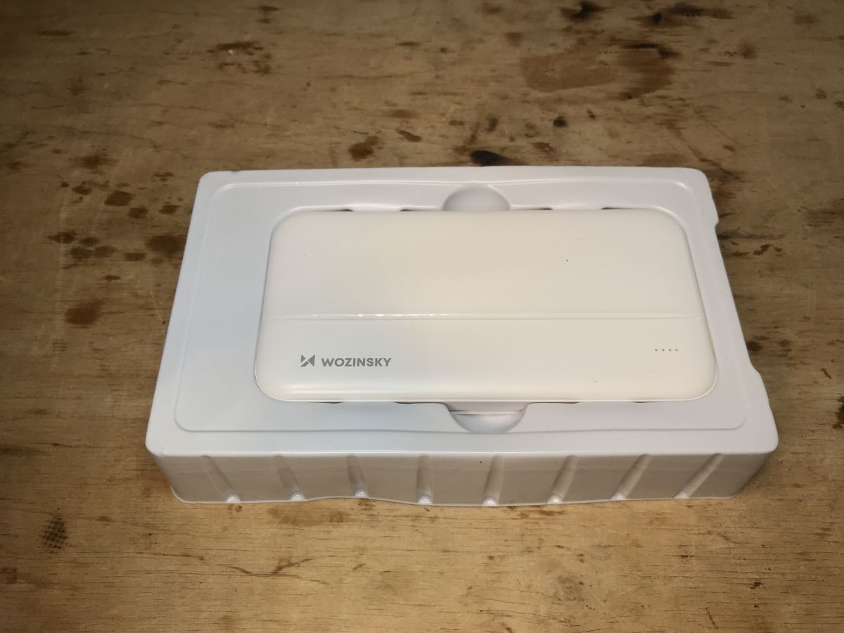

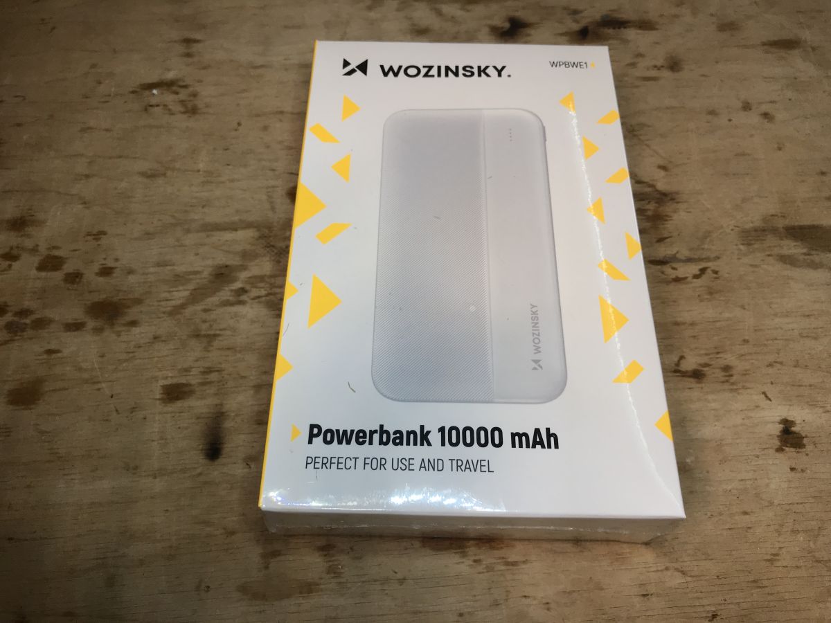

Zacznijmy od prezentacji samych powerbanków. Biały - WPBWE1:
Wypakowujemy:

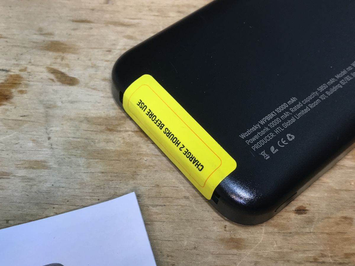

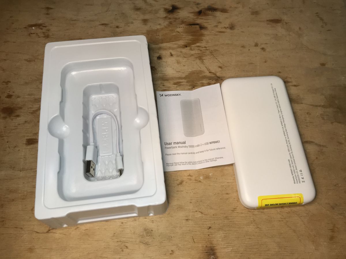

Kto wpadł na pomysł by tak nakleić nalepkę? No ale przynajmniej teraz nikt nie przeoczy ostrzeżenia, że trzeba ładować dwie godziny przed użyciem.
Manual:
Nazwa modelu w instrukcji: WPBWEv1.

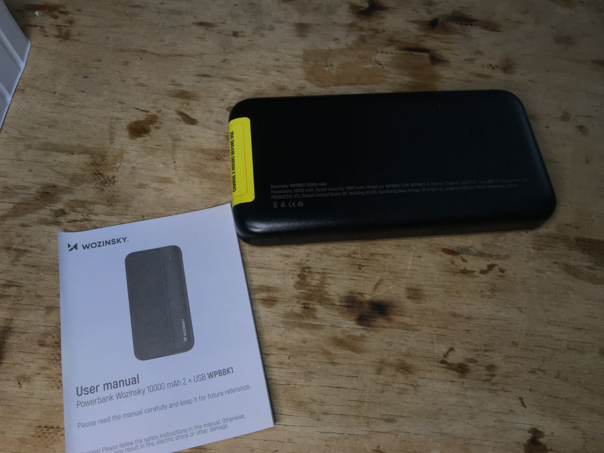

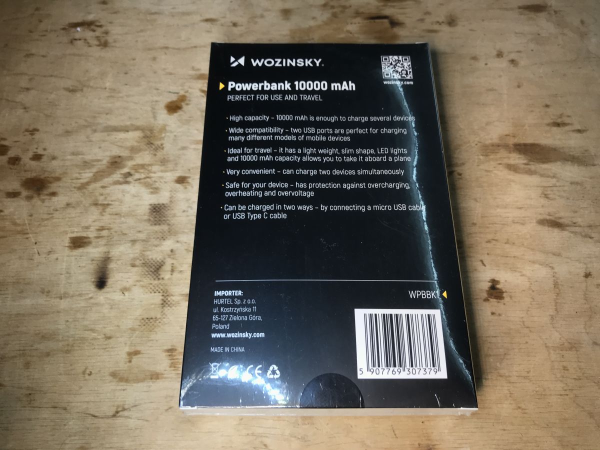

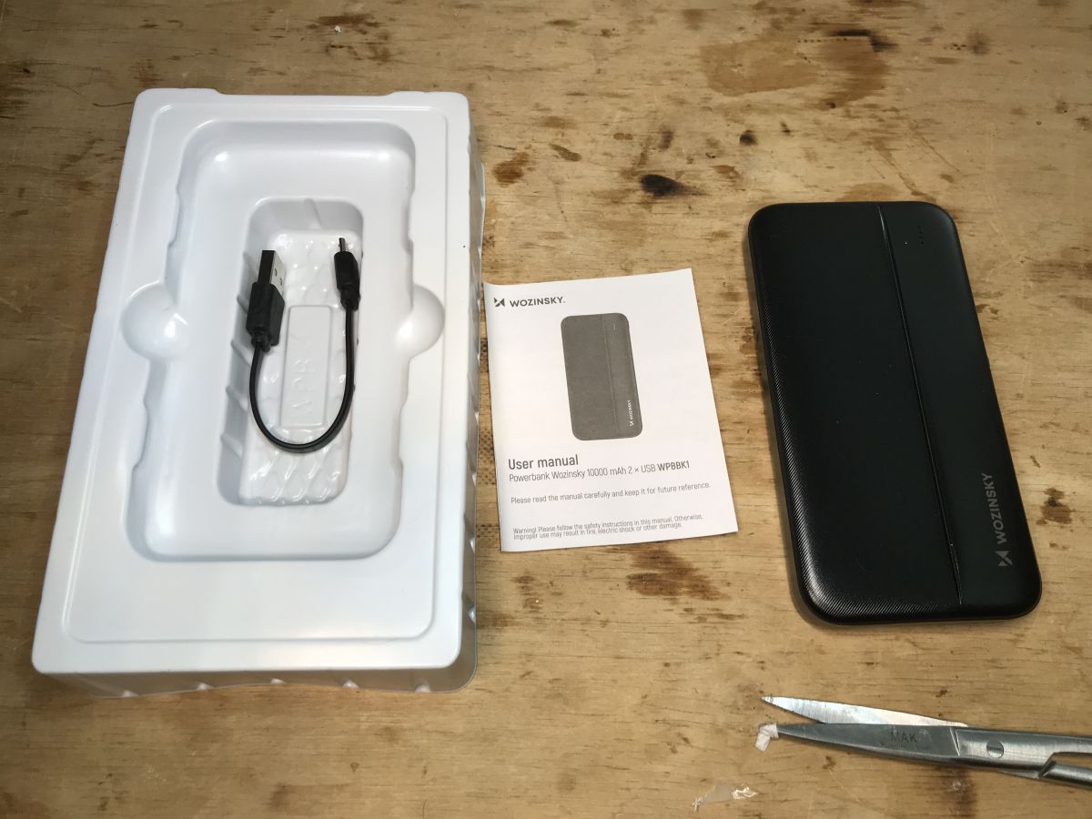

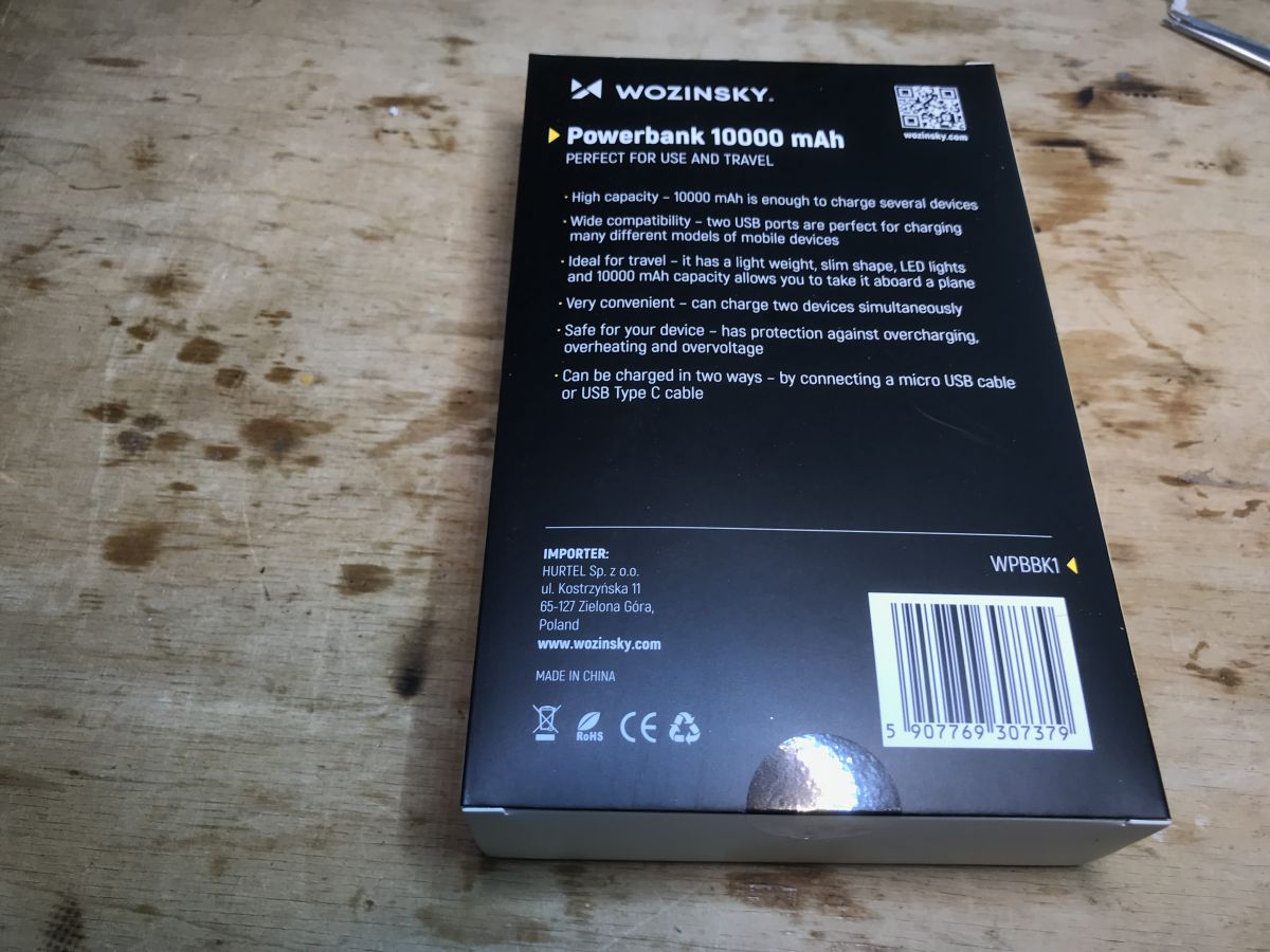

Analogicznie, teraz czarny:
Wypakowujemy:
Manual:

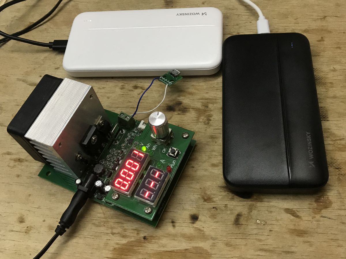

Czarny WPBBK1 (prąd obciążenia 2A):
- test1 - 5.291 Ah, szacując 8.14 Ah na ogniwach
- test2 - 5.319 Ah, szacujac 8.5 Ah na ogniwach
- test3 - 5.318 Ah, jak wyżej
Bialy WPBWE1 (prąd obciążenia 2A):
- test1 - 5.426 Ah, szacując 8.34 Ah na ogniwach
- test2 - 5.396 Ah, szacując 8.30 Ah na ogniwach

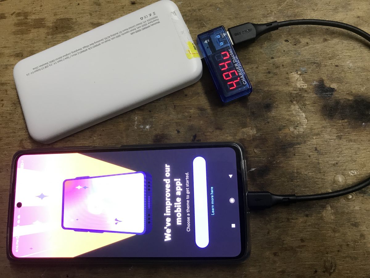

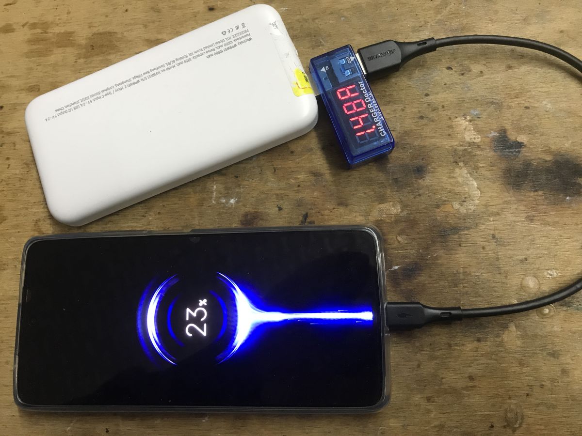

Test z Xiaomi 11T:
Te powerbanki nie oferują szybkiego ładowania. Mój Xiaomi jest ładowany standardowym napięciem 5V przy prądzie 1.5A.
Sprawdziłem je też ze sztucznym obciążeniem LD35 - oba dają maksymalnie 2.45A, potem się załącza ograniczenie i szybko je odcina.
Podsumowanie
Testowałem aż pięć razy, bo coś mi się nie zgadzało, ale jednak wyniki konsekwentnie pokazują jedno - albo przetwornica w środku jest naprawdę bardzo niewydajna, albo po prostu nie ma tam tej pojemności 10Ah. Jest około 15% mniej. Jak do tej pory to chyba najsłabszy wynik jaki uzyskałem testując powerbanki, będę musiał zrobić jakiś wykaz bądź tabelkę rezultatów. Dodatkowo troszkę brakuje tego QC. Ale z drugiej strony... to są raczej jedne z tańszych powerbanków o tej pojemności na rynku, więc może po prostu dostajemy tyle ile płacimy?
