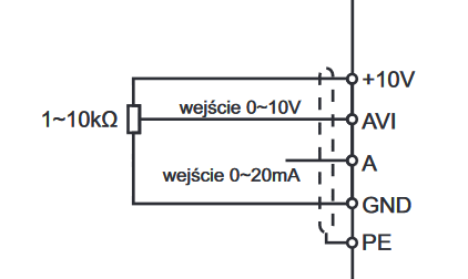

Podłączyłem sterownik firmy Apar AR652 z wyjściem właśnie 4-20mA do wejścia AVI przemiennika SX 1000. Wyjście 8 ze sterownika AR652 do wejścia AVI "falownika", wyjście 5 (gnd) do gnd przemiennika. Miliamperomierz załączony równolegle do styków pokazuje przepływ prądu jaki ma być. Przemiennik nie reaguje niestety, częstotliwość 0.

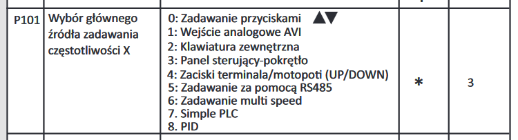

Przełączyłem oczywiście przełącznik w falowniku na sterowanie "I" oraz parametr P101 ustawiony na 2.

Po przekonfigurowaniu na wejście 1-10V przemiennik podaje częstotliwość, ale regulatory mam z wyjściem prądowym.
Zbudowałem 2 takie sterowniki identycznie i w obu nie działa. Gdzie tkwić może błąd?
