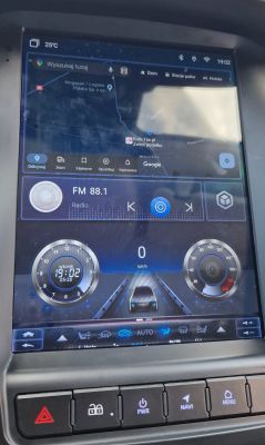

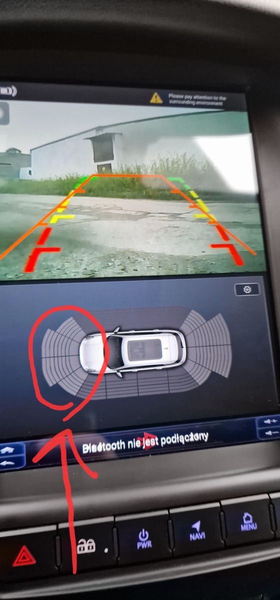

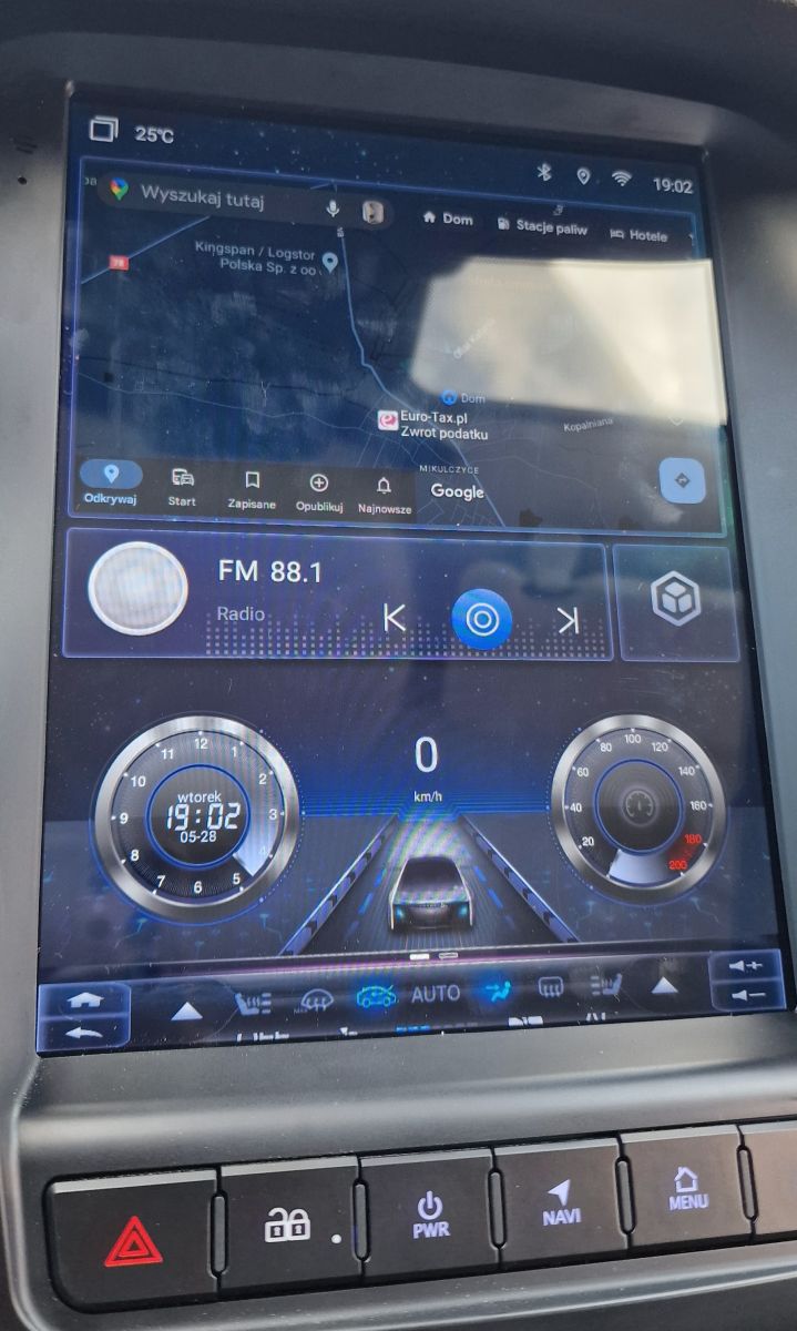

    Witam. Mam pytanie, a mianowicie czy jest opcja zakupienia jakiegoś adaptera CAN, który po wymianie oryginalnego radia w Fordzie Focus MK3 z 2013 r. na chińskie radio z Androidem obsługiwałby czujniki parkowania przód? Po wymianie działają tylko tylne i kamera. Próbowałem już chyba wszystkich ustawień w Canbox. A może jest inne rozwiązanie? Proszę o pomoc. Dziękuję i pozdrawiam.

    Cześć,
    Adapter CAN-Bus CTSFO002.2
    Producent: Connects2
    Adapter umożliwia podłączenie aftermarketowego radia w samochodach Ford, zachowując funkcje takie jak czujniki parkowania, sterowanie z kierownicy,
    Ford Focus MK3 (2011-2018)
    Albo sprawdź coś takiego
    Adapter CAN-Bus INE-W997D
    Producent: Alpine
    Specjalny adapter Alpine dla samochodów Ford,
    Mam nadzieję, że pomogłem. Pozdrawiam
