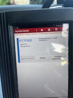

    Dzień dobry proszę o pomoc. Audi A4 B9 skrzynia automatyczna stronic chodziła idealnie, jeździłam 1,5 miesiąca. Oddałam samochód na wymianę oleju w skrzyni i filtrów. Odebrałam samochód. Dojechałam do domu 20 km. Potem chciałam odjechać. Niestety, skrzynia nie widzi biegów. Ruszyłam 20 metrów w przód potem blokada. Zgasiłam i odpaliłam samochód, udało się wycofać. Podpięty komputer wyskoczył błąd Zdjęcie ekranu diagnostycznego z kodem błędu P17F900 w Audi A4 B9.
